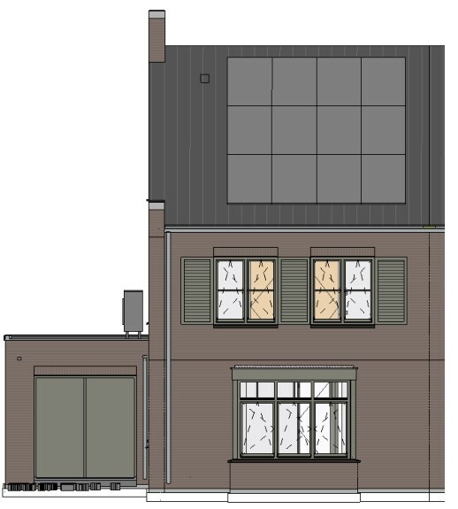

voorkant

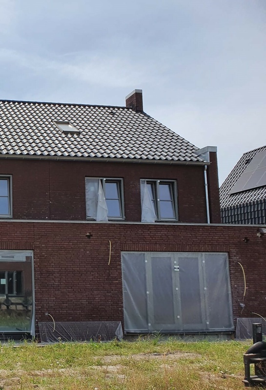

achterkant
Afbeeldingslocatie: https://tweakers.net/i/eHOlJe1FILfpvwNttG0XeGpMTDg=/full-fit-in/4000x4000/filters:no_upscale():fill(white):strip_exif()/f/image/keBk7fyyOJAyNDwiNfNlDUnk.png?f=user_large

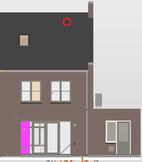

achterkant
Afbeeldingslocatie: https://tweakers.net/i/bSprHJlV6nRm88uuZ2fxQ0gM4v4=/x800/filters:strip_icc():strip_exif()/f/image/ybYxUtqlwOpAVgxLKeAFaQcI.jpg?f=fotoalbum_large
Beschikbare (dak)ruimte
Voorzijde krijgt 12 panelen, achterzijde plek voor 13 panelen. Tuinhuis 6 panelen.
Schaduw
voorzijde geen schaduw, tuinhuis geen schaduw. Op het dak achterzijde staat een nep-schoorsteen, misschien vlak voor zonsondergang een klein stukje harde schaduw op 1 paneel.

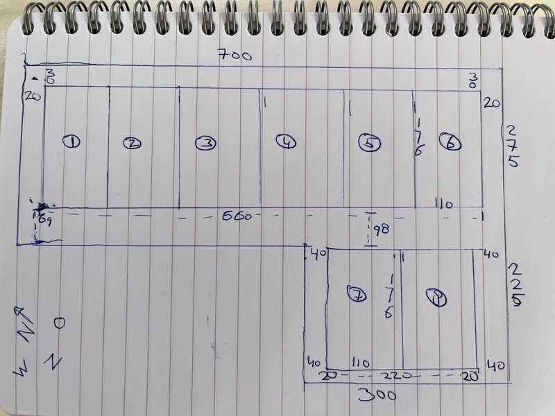

Vanwege budget ga ik alleen voor panelen op het tuinhuis (ja, ik weet dat vol leggen beter is). Voor het tuinhuis in L-vorm heb ik dit legplan, richting ZW:
Afbeeldingslocatie: https://tweakers.net/i/F1cJN1Sr7EwpVLbKCKidxDV4ov8=/800x/filters:strip_icc():strip_exif()/f/image/0tf1iAP0wQdmrMPg3XAQRJkJ.jpg?f=fotoalbum_large

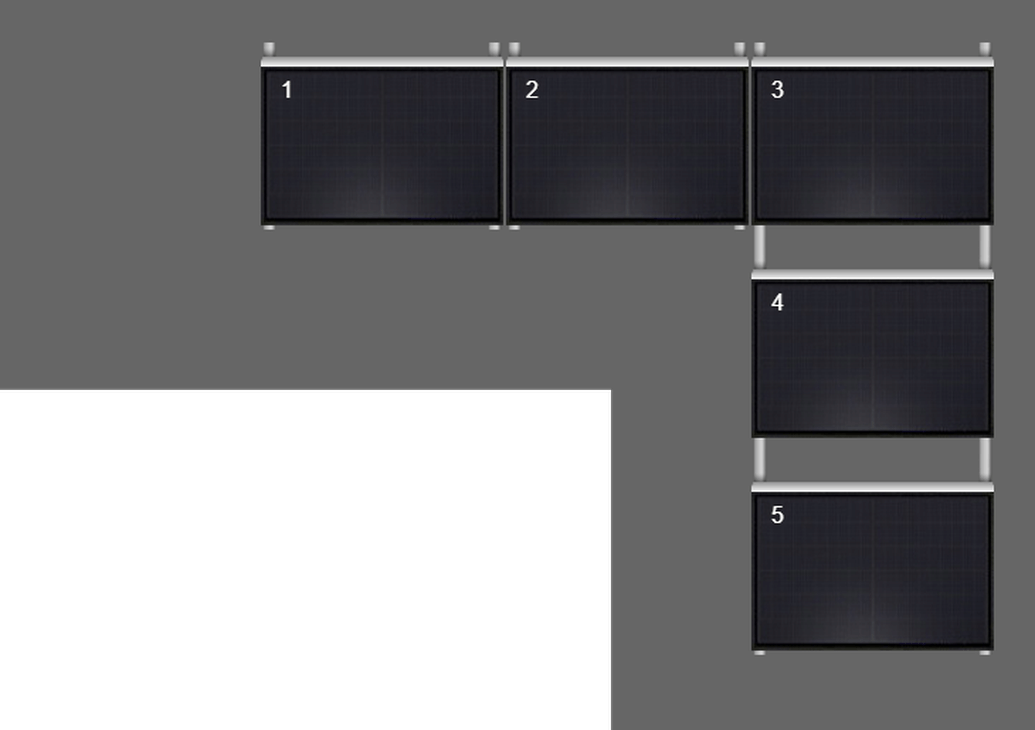

Super simpel, maar ik krijg deze offerte met 5 panelen met oriëntatie ZO:
Afbeeldingslocatie: https://tweakers.net/i/jv0ULSri4bcK2sGXswbgdtwCH5g=/full-fit-in/4000x4000/filters:no_upscale():fill(white):strip_exif()/f/image/7UmBMofaYAMQl4ekpQ8tvBD6.png?f=user_large
Offerte 3
5 x DMEGC DM400M10-54HBB/-V 400Wp met omvormer SAJ R5-3K-S1, max 3300W, serie.
Kosten €3514,- ex. Komt uit op € 1,75 / Wp.
In het offertegesprek werd ik goed en snel geholpen, prima. Maar 5 panelen op ZO in plaats van 8 panelen op ZW is niet optimaal toch? Omdat 8 x DMEGC DM400M10-54HBB niet past, lijkt mij 7 panelen ZW beter dan 5 panelen ZO. Of zie ik dit verkeerd?
Deze offerte is ook best duur vind ik. Ben op zoek naar wat feedback hierop, alvast bedankt.

Passen daar in NO-ZW dakjes niet gewoon 10 panelen op?
Dakjes oriëntatie maakt zo goed als geen bal uit voor jaaropbrengst en jaar verdeling.
  • Dr_Falken
  • Laatst online: 17:24
Ik zie niet hoe er 10 op passen. De eerder genoemde jinko HC N van 1692 x 1029 mm is vrij klein en daarmee kom ik op 8 panelen in NO-ZW. Morgen spreek ik twee leveranciers waaronder Greenchoice en die verkopen o.a. Jinko solar. Benieuwd wat hun legplan is.
De prijs die bert pit noemt is scherp vergeleken met de offertes die ik ontving. Ik zal dat bedrijf ook maar om een offerte vragen. Kom bedrijven tegen die geen offertes meer maken omdat ze het te druk hebben. Het is gekkenwerk op de pv markt. Nu bestellen is plaatsen over 6 maanden.
  • Ronald
  • Laatst online: 19:49
2x4 van de jinko is 200x680cm Dat is tikje krap op 7m.
Ruweg op de plek waar 1,2,3 en helft van 4 ingetekend staan
Dan nog 2x1 waar 5 en de andere helft van 4 staan.
Of 8 van deze: https://www.solar-outlet....no-silver-frame-hiku.html
Dat kost 632cm in 2x3
