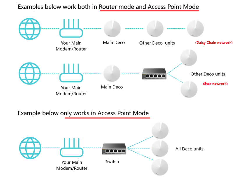

POE is een manier om AP’s van stroom te voorzien zonder aparte stroomkabel. Je kan dus met een POE switch (dan staat er stroom op de utp poorten) meerdere AP’s voeden. Je kan ook zonder POE switch POE AP’s gebruiken, maar dan moet je met een aparte POE injector (soort van adaptertje) stroom op de utp kabel zetten waarmee je de AP voedt. Aangezien dit een in-wall is, zou ik vanaf de ‘originele’ plek waar de kabel begint de stroom op de kabel zetten, dus voordat het de muur in gaat, dan staat er dus stroom op de utp aansluiting die in je muur zit.
Edit: plaatje zegt meer:Afbeeldingslocatie: https://tweakers.net/i/cqyrcMl3_nQu11HVGFA-EiIiJ0s=/800x/filters:strip_icc():strip_exif()/f/image/LEGY7myHaO4cAWB4LmdjAvGt.jpg?f=fotoalbum_large
Edit2: daisy chain is bovenste voorbeeld, doorlussen dus:
Afbeeldingslocatie: https://tweakers.net/i/zhrkwCFk20qWQ3YGw-6v9QEeDL0=/800x/filters:strip_exif()/f/image/5USpgf6IRwLScZKyU9nYJvYu.png?f=fotoalbum_large
[ Voor 25% gewijzigd door Niet_Jan_Jaap op 26-07-2022 20:12 ]

Als leek zie ik dan potentiele problemen met mogelijke kortsluiting ofzo? Er loopt vanuit de switch dan elektra op de cat7 kabels? Deze lopen vervolgens door het patchpanel en daarna door een hele bundel bedrading die aan het plafond in de meterkast hangt en dan naar de diverse wall points. Hoezo zit er niet gewoon een adapter per wall mount?

  • Niet_Jan_Jaap
  • Laatst online: 19-10 21:38
taurus0205 schreef op dinsdag 26 juli 2022 @ 20:18:
Jij komt er zelf mee aanzetten :-)
Tis niet voor iedereen de beste optie, maar als je wall mounted of plafond AP’s hebt is het wel fijn om alleen UTP kabel nodig te hebben. Een POE injector is in feite een adapter, dus die kan je ook zo gebruiken. Je POE-uit poort moet je dan niet gebruiken (die gebruik je normaal om de volgende AP van stroom te voorzien, onderin links. Bovenin is de POE-in, daar steek je dus de UTP kabel in die uit de injector of POE switch komt).
Afbeeldingslocatie: https://tweakers.net/i/0QSuSfmPP2pY1VGGQEBjxS4zmTE=/full-fit-in/4920x3264/filters:max_bytes(3145728):no_upscale():strip_icc():fill(white):strip_exif()/f/image/TMXzBD2BNiNBu7YiFAv7AU8m.jpg?f=user_large
[ Voor 5% gewijzigd door Niet_Jan_Jaap op 26-07-2022 20:28 ]

  • taurus0205
  • Laatst online: 06-08 19:36
Niet_Jan_Jaap schreef op dinsdag 26 juli 2022 @ 20:27:
hahah, ja klopt, zo in de basis leek het me perfect, meerdere lan poorten erop, direct op de RJ45 wandcontactdozen in elke kamer (is het ook netjes afgewerkt). Iets wat andere APs niet hebben.
Ik loop dus geen risico op kortsluiting of andere gekke dingen?
Dus die POE kabel linksonder (uitgang) kan je dus niet gebruiken om een apparaat op internet aan te sluiten? de verbinding tussen de verschillende wall units gaat toch gewoon via het cat7 netwerk dat er in huis ligt?

In theorie blijft alles werken en kan je em wel blijven gebruiken, de switch zet de poe uit als ie geen poe device detecteert, afhankelijk van welke standaard gebruikt wordt, lees ook:

Helemaal top! Voegt het volgens jou nog wat toe om in 1x door te pakken en voor 6e te gaan?
  • taurus0205
TP-LINK Deco XE75(3-pack)
dit is hem geworden.
[ Voor 148% gewijzigd door taurus0205 op 06-08-2022 08:31 ]
  • taurus0205
Trouwens deze switch voor in de meterkast dan afdoende?
https://www.coolblue.nl/p...108e.html#product-reviews
