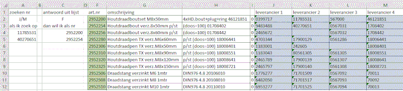

hallo,
ik heb een vraag over zoeken in excel
kan ik met een in te vullen nummer uit kolom A tegelijk laten zoeken in de kolommen (J/M) met de uitkomst uit kolom F en die weer te geven in kolom C
excel ms 365
hoe kan ik een excelbestand toevoegen
x.zoeken
Afbeeldingslocatie: https://tweakers.net/i/phGtpaLw-Z4SEXLINmgYEOfNrKk=/800x/filters:gifsicle():strip_exif()/f/image/DpK3Y2S2YGmaBVi7n4xDaVmz.gif?f=fotoalbum_large

Als de gegevens er uitzien zoals in het eerste bericht, typ in C4:
=INDEX($F$2:$F$100;VERGELIJKEN(A4;$K$2:$K$100;0))
Kopieer de formule naar beneden in kolom C.

hallo dix-neuf.
kan ik jou formule ook aanpassen zodat er in meer kolommen tegelijk gezocht kan worden.
ik had al vergelijk gekopieerd en de kolom van k naar l gezet, maar dat werkt niet.

wat ik dus zoek is een formule die ,wanneer ik een nummer heb van een andere leverancier, dit gaat zoeken in de kolommen J t/m M en wanneer gevonden, in die gevonden rij naar kolom F gaat en daar het nummer weergeeft in kolom C
kan invullen in bv kolom A2,
met dat gegeven nummer gaat zoeken in de kolommen j t/m m
en wanneer gevonden, het resultaat kolom f
weergeeft in kolom C2
hopelijk is dit begrijpelijker
