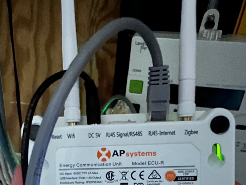

Ik heb vandaag de zonnepanelen en Micro-omvormers (DS3) aangesloten. ECU-R aangezet. De omvormers zijn nog niet op AC in de meterkast aangesloten, maar ik heb via Local-Acces de omvormers toegevoegd en ik heb verbinding met ze (al regent het >:) )
Ik heb zojuist een aanmelding als "installateur" gedaan op de aps-website. fingers crossed.
hebben jullie de grid-profile aangepast naar Nederland?

Ik heb toegang als eindgebruiker. De verkoper van de ECU heeft me aangemeld. AC kabel is vandaag om 18.30 uur aangesloten op de meterkast. Ik ben benieuwd wat op morgen ga zien aan opbrengst. En of alles correct werkt.

Ik ben echt heel benieuwd hoe je dit gedaan hebt? Met geen mogelijkheid krijg ik het voorelkaar.
Ik heb de ECU-R
Er zijn trouwens 2 RJ45 aansluitingen, 1 RJ45-internet en 1 RJ45-Signal/RS485. Waar heb jij de UTP ingestoken?

Oh oeps, ik heb de ECU-C ipv ECU-R. Sorry 8)7
