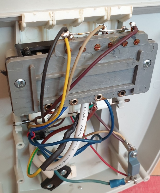

Van de week heb ik zo'n condensator besteld (ik had alleen niet op de maat gelet, deze is veel groter dan de oude). Maar het werkt idd. Wel heeft de fan op de laagste stand (van de drie) nog steeds een zetje nodig om te gaan draaien, maar het is beter dan dat het was.
Maar ik heb een aanvullende vraag:
Nadat ik de boel weer in elkaar had gezet, bleek dat de standen van de fan verwisseld zijn.
- Stand 1 (laagste) is nu stand 3 (hoogste)
- Stand 2 is nu stand 1
- Stand 3 is nu stand 2
Weet iemand misschien waar het hier fout gaat? Ik zie het niet.
Voor:
Afbeeldingslocatie: https://tweakers.net/i/-dWjIKmvbzZH-TtqRcGlGv4bbVs=/x800/filters:strip_icc():strip_exif()/f/image/gNTqALtZ4NmSusQheEfduws8.jpg?f=fotoalbum_large
Na:
Afbeeldingslocatie: https://tweakers.net/i/G6WpE76xWtspEUQfAocDl-NQrkc=/x800/filters:strip_icc():strip_exif()/f/image/2LQTKBzrNX8dlehcSI3npRft.jpg?f=fotoalbum_large
