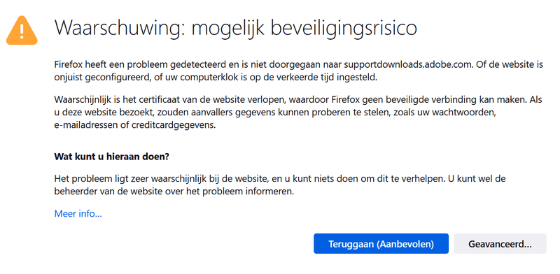

Beste tweakers,
Ik heb geregeld op website dat er geen vertrouwde verbinding is.
Ik kwam er achter dat bij de instellingen van de laptop (onder tijd/datum) een andere tijd stond dan rechts onderin (Windows). Ik heb de tijd weer gesynchroniseerd, maar desondanks blijf ik de foutmelding krijgen dat de verbinding niet vertrouwd is. Ik zie nu dat dit slechts periodiek geupdate wordt en dat er een nieuwe timestamp van wordt gemaakt. Onderstaand probleem komt denk ik dus niet door een verkeerde tijd synchronisatie.
Ik heb dit ook geregeld met mijn andere PC dat de tijd ineens anders is en ook daar geregeld deze meldingen. Wat zou dit kunnen veroorzaken dat de tijd geregeld niet klopt? En is dit ook waar de foutmeldingen vandaan komen, of kan ik het nog ergens anders zoeken? Het is aardigvervelend om deze meldingen iedere keer te krijgen.
Afbeeldingslocatie: https://tweakers.net/i/NrAEhj_tLnvrybe-4udG0d2MSFM=/800x/filters:strip_exif()/f/image/ppbWF3SIjDUZMjdIvhMODpFa.png?f=fotoalbum_large
[ Voor 8% gewijzigd door Wachten... op 25-07-2022 12:36 ]

Het certificaat van de URL in je screenshot (supportdownloads.adobe.com) is ook daadwerkelijk verlopen op 23-12-2021. Dus in dit geval is de melding vanuit Firefox correct.

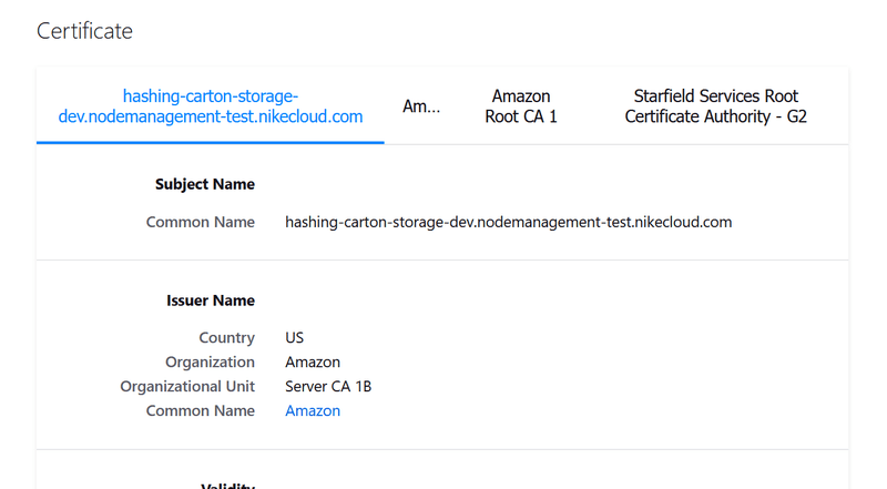

Wederom heb ik weer hetzelfde probleem met een certificaat.
Ik ben er nog steeds niet achter wat nou het probleem is.
Ik probeer de website van de consumentenbond te bekijken, en krijg wederom weer een foutmelding:
SSL_ERROR_BAD_CERT_DOMAIN
Als ik het certificaat dan ook bekijk van de consumentenbond, dan zie ik dit certificaat:
Afbeeldingslocatie: https://tweakers.net/i/_mMDOeLVfwhaozSFP18X80bTDt8=/800x/filters:strip_exif()/f/image/fhpZMbfHS7GE4ueTwHPgqvMy.png?f=fotoalbum_large
Ik word er echt gek van, ik ben er nog steeds niet uit wat het probleem is of kan zijn.
Kan het misschien in mijn Unifi Dream Machine zitten, of in de PiHole?
