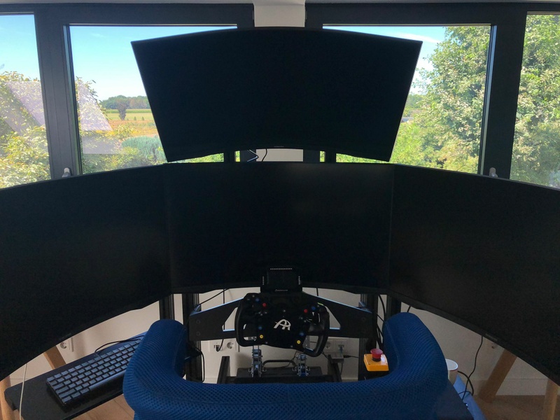

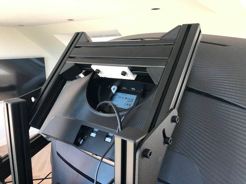

Ik ben vrij nieuw in de 3D print wereld (dit is mijn tweede print ooit). Ik heb een monitor mount ontworpen en het beeldscherm hangt prima maar ik twijfel aan of dit ook lang zo blijft. Het hangt namelijk in een ruimte met dakkapel die in de zomer behoorlijk warm kan worden. Kan iemand met ervaring misschien vertellen of dit sterk genoeg is om langdurig zo te blijven hangen?
settings: 0.2mm, infill van 80% (PLA).
Dikte van de mount is 6 mm en de schroeven liggen 1mm verzonken, monitor zelf is ongeveer 6KG (Samsung G5 32 inch)
Afbeeldingslocatie: https://tweakers.net/i/_DXAZZryDbjUVJzFlNCpi_4uEs4=/800x/filters:strip_exif()/f/image/Af8DL1ofnpknbtPZQZ105STq.png?f=fotoalbum_large
Afbeeldingslocatie: https://tweakers.net/i/wIdDaJhgbcVATfs6XrzHy2YHWeY=/800x/filters:strip_icc():strip_exif()/f/image/cLLmaE6mngZBrITOedDZOCjY.jpg?f=fotoalbum_large
Afbeeldingslocatie: https://tweakers.net/i/hRpA1wXyEkAY4tuZFM-hV6pPM8U=/800x/filters:strip_icc():strip_exif()/f/image/ac95bpnOhBWqR9yIfUSStb4e.jpg?f=fotoalbum_large
Afbeeldingslocatie: https://tweakers.net/i/WbQSY-5vcpeFVT0KwJdt1kafc5I=/800x/filters:strip_icc():strip_exif()/f/image/4MqQpWHooOlJee4Hv1AsBY58.jpg?f=fotoalbum_large
(bovenste scherm).

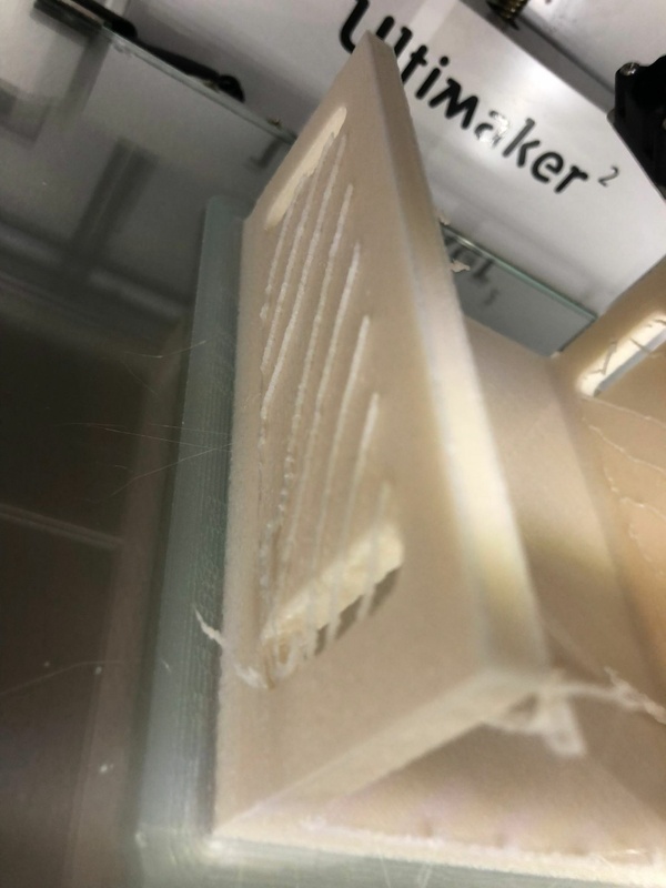

Nog een iets waar ik nieuwsgierig naar ben, tijdens het printen kreeg ik de onderstaande 'ijspegels'. Weet iemand hoe dat komt? (Was er wel makkelijk af te halen).
Afbeeldingslocatie: https://tweakers.net/i/KIm1MkwICciB0R9AxEy-N8l1nIM=/x800/filters:strip_icc():strip_exif()/f/image/ZBfAehjOko1qrZ0OTP8uDTTh.jpg?f=fotoalbum_large
Afbeeldingslocatie: https://tweakers.net/i/UdZfl-bdoeIgPwhAIynbo0Aa9Ow=/x800/filters:strip_icc():strip_exif()/f/image/6Yek0oHAaMheIPJoiR4Mz9kL.jpg?f=fotoalbum_large

Tegen de 30 C, gaat PLA al vervormen, en als er 6Kg aan hangt zou dit best wel eens slecht kunnen aflopen,
je kan al meer doen door metalen ringen onder de schroevenkoppen te doen.
Maar eerder raad ik aan om het in PETG te printen, is niet veel moeilijker dan PLA, maar vele male sterker, en heeft een hogere temperatuurbestendigheid.

die draadjes is stringing, vrij normaal. Ik zou wat ringetjes om je boutjes doen zodat het wat meer contact oppervlak heeft.
PLA heeft wel last van creep, dus dingen zullen over tijd wat losser kunnen komen te zitten maar ik verwacht geen catastrofale failure mode.

Buiten dat zoals gezegd je beter PETG kan printen; 80% infill is belachelijk hoog. Je print wordt veel sterker als je het aantal perimeters omhoog gooit, met ook nog eens veel lagere printtijd en veel minder filament verbruik.
Dit ding printen met 10 perimeters en 15% infill is even sterk of zelfs sterker.

- Perimeters verhogen ipv. infill
- onderlegringen onder de bouten
Kan zijn dat je steun gaat vervormen door de warmte, maar dit zal niet in eens afbreken.
Bij het ontwerp zou je de fillets kunnen vervangen door een chamfer.

Even los van de tips voor PETG en hogere wall counts zou ik zelf ook de krachten beter opvangen met wat driehoekjes.
Er ontstaat best wel een flink krachtmoment op die muurtjes die omhoog staan. Die zou ik zelf ondersteunen met wat driehoekjes naar het liggende vlak. Anders breekt het wel makkelijk af na een tijdje denk ik.
Eventueel ook nog een driehoekje in het midden tussen de andere 2.

Ook ik zou hiervoor gewoon aluminium nemen. Een plaatje van 2mm dik is sterk genoeg voor wat je wilt en makkelijk in een bankschroef te buigen

Let ook even goed op je print oriëntatie.
Als ik het goed zie komt vrij veel kracht in Z as van je print.
Dit is het zwakke punt bij alle FDM print doordat het de plek is waarop lagen aan elkaar gehecht zijn.
Printen met een hoger temperatuur helpt dit probleem met de layer adhesion enigszins te verminderen.
