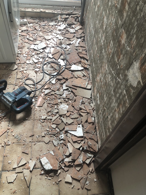

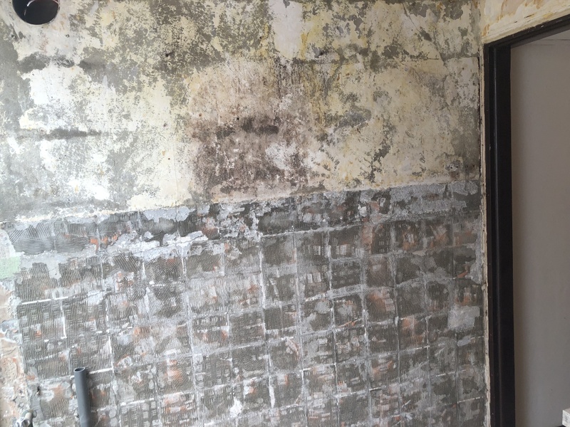

Afbeeldingslocatie: https://tweakers.net/i/ClkKRYHiHgL3l5d0ZXFW6RDXLik=/800x/filters:strip_icc():strip_exif()/f/image/RLwYCOksA0wGNshTVZtkTgKi.jpg?f=fotoalbum_large
Afbeeldingslocatie: https://tweakers.net/i/d7-rbSp1rE6BU4HIitS4SbiFTkk=/x800/filters:strip_icc():strip_exif()/f/image/1KKW88o7p2fRSngGg0jPSFQk.jpg?f=fotoalbum_large
Zijn nog foto’s van voor de PIR platen erop zaten, maar je kunt zo wel zien hoe weinig ruimte ik heb om mee te werken. Ik moet de deur al een stukje smaller maken om de boel werkend te houden (ik overweeg ook om de deur maar weg te laten, maar nog zit ik dan met de breedte van de doorgang)
