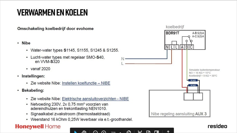

Kan je dat aansluitschema van Nibe delen?

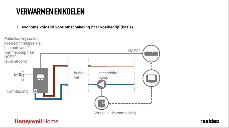

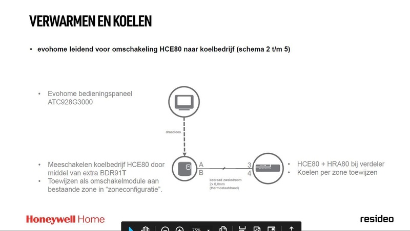

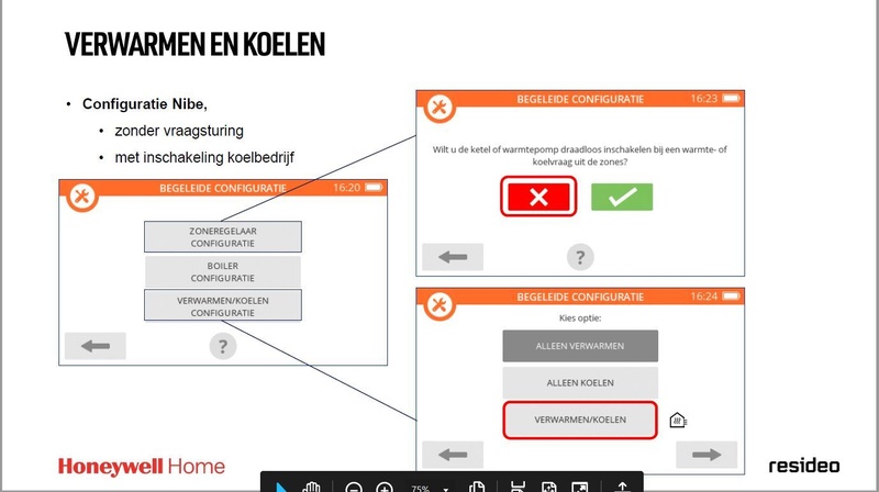

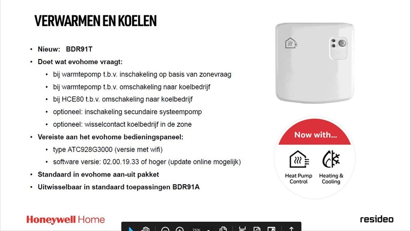

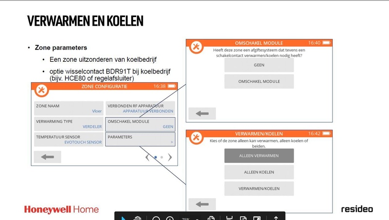

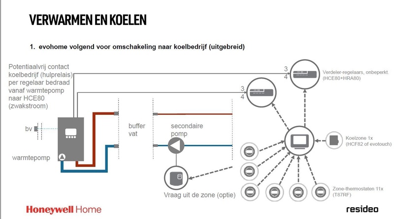

Afbeeldingslocatie: https://tweakers.net/i/OftDBbQeiw3JbBe5EhHh_UoG-R8=/800x/filters:strip_icc():strip_exif()/f/image/DZuGZt9KQp9tRZJTOtPy7TnB.jpg?f=fotoalbum_large

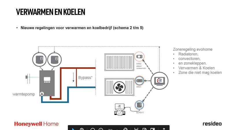

Afbeeldingslocatie: https://tweakers.net/i/EKSuUMJ383UaEI2QB1cLs-Ig5II=/800x/filters:strip_icc():strip_exif()/f/image/zGkX2kzlbADoirAbrg1Ef5pE.jpg?f=fotoalbum_large

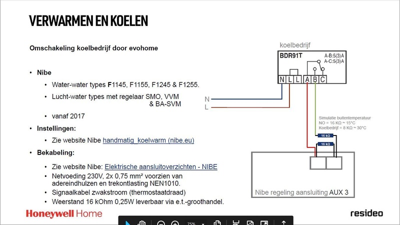

Afbeeldingslocatie: https://tweakers.net/i/9Wu0LMvt2mpAyBJiHY3nyEEY2y4=/800x/filters:strip_icc():strip_exif()/f/image/1RpUI8hFES93mPff4XCDGt5K.jpg?f=fotoalbum_large

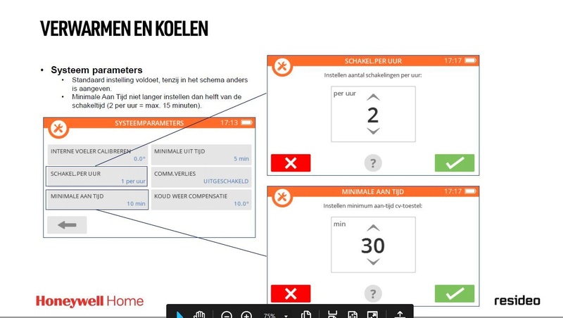

Afbeeldingslocatie: https://tweakers.net/i/vyJ1Nd5pseYTlGSkyw-kwpRxsSc=/800x/filters:strip_icc():strip_exif()/f/image/mj0YI38kfDjUNEAfWursn1OV.jpg?f=fotoalbum_large

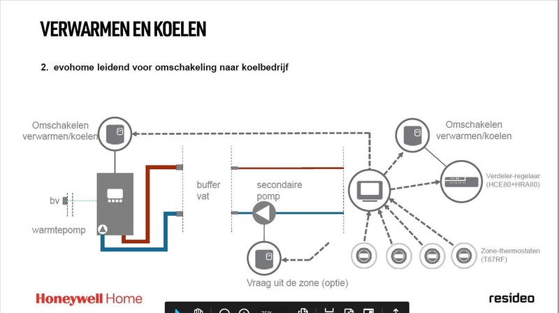

Afbeeldingslocatie: https://tweakers.net/i/7DJzJiw_liqT9QnNwlP-jf_UMzE=/800x/filters:strip_icc():strip_exif()/f/image/PNFGfmyETveinQulz8kqL6ll.jpg?f=fotoalbum_large
Afbeeldingslocatie: https://tweakers.net/i/PdLZ0GB4ae5mzQFkgnZMkYyVPhg=/800x/filters:strip_icc():strip_exif()/f/image/L2qSR3xPvMtq2bH32mN3svYL.jpg?f=fotoalbum_large
Afbeeldingslocatie: https://tweakers.net/i/frEvOSCb-lp6nMVm3cYspYRSowY=/800x/filters:strip_icc():strip_exif()/f/image/rzgILvQWsHuHOa4SXyxSGvrm.jpg?f=fotoalbum_large
Afbeeldingslocatie: https://tweakers.net/i/PG8flfteEpjqakakCANbYiiZVxY=/800x/filters:strip_icc():strip_exif()/f/image/kHt1plyV5LFtI6t7n6g01EMQ.jpg?f=fotoalbum_large
Afbeeldingslocatie: https://tweakers.net/i/xOvOo2sKYFjbWcPJVDK7NfefBwE=/800x/filters:strip_icc():strip_exif()/f/image/rxYJbHKN4xhx68v40ddSzPX5.jpg?f=fotoalbum_large
Afbeeldingslocatie: https://tweakers.net/i/9K2a7NTYn1Qr8vqzne2JnEy2QhQ=/800x/filters:strip_icc():strip_exif()/f/image/ibI0knE8DFeTKMfJML5wl8HN.jpg?f=fotoalbum_large
Afbeeldingslocatie: https://tweakers.net/i/aYt_6fBtp4IOnYh8RSa2QAi04Hk=/800x/filters:strip_icc():strip_exif()/f/image/IsfGWkUVp9Z6Q5dRlhgn5hO0.jpg?f=fotoalbum_large
Afbeeldingslocatie: https://tweakers.net/i/ZVxPMgRl-g8pLrE5wbmM8zvn1Kg=/800x/filters:strip_icc():strip_exif()/f/image/B4E7UOSwSaI9i9rKPTZ2JBPs.jpg?f=fotoalbum_large
