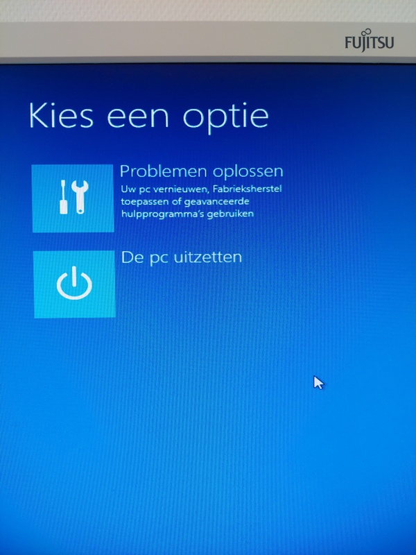

Ik kom er niet uit.
Ik heb mijn hdd afgekoppeld.
Ssd geïnstalleerd (out of the box)

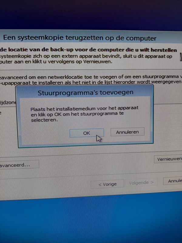

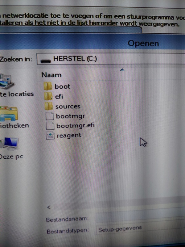

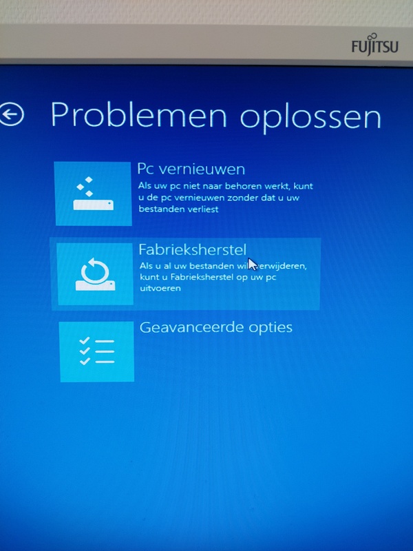

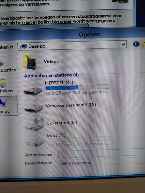

De herstelusb heb ik foto's van geplaatst. Zien jullie hier gekke dingen in? Klopt dit?
Ik kom in de blauwe schermen waar ik kan kiezen voor fabrieksherstel? Is dit juist of moet ik direct bij opstarten al in de installatie van Windows komen?Afbeeldingslocatie: https://tweakers.net/i/wJrOcFrU6p_V6RhqrISkvIuizQU=/x800/filters:strip_icc():strip_exif()/f/image/ncsHY2cSzNy9RKz7dAzv06xO.jpg?f=fotoalbum_large

M.a.w.: kies ik nu voor fabrieksherstel?
  • Volstrektus
  • Laatst online: 20-04 22:50
Inmiddels de fabrieksinstellingen gestart.
Ik heb alleen het idee dat er iets niet klopt....
Ik lees overal dat men direct windows geïnstalleerd krijgt. Ik wordt hier niet echt wijzer van helaas.
Gaat dit goed: als ik de bootable usb heb gestart, de keuze fabrieksherstel uitvoer, en dat op een vers uit de doos SSD?
Heb overigens geen enkele keer mijn ssd nog moeten aanklikken of partities moeten aanwijzen..
Hij doet nu al een uur om bij 30% te komen.

  • The_Doman
  • Laatst online: 18:34
Ik denk dat je dingen door elkaar haalt?
Wat je nu hebt is een herstel USB om Windows (8.1) te herstellen als deze niet meer opstart?
Als je Windows 10 schoon wilt installeren op de SSD moet je een Windows 10 installatie USB maken en dan de installatie daarvan starten.
Zeer aan te raden is dan dan de oude HDD zolang af te koppelen om fouten/problemen te voorkomen.
Als je je programma's wilt behouden kan je ook Windows (8.1) van de oude HDD clonen/migreren naar de SSD en deze dan upgraden naar 10 en zien in hoeverre alles functioneert
Je oude HDD hou je dan voorlopig als backup.

Upgraden lijkt ook moeizaam te gaan. Meerdere "installatie mislukt" berichten op 73 procent. Heb er wel wat over kunnen vinden, maar de oplossingen mogen niet helpen. Ik krijg het kiezen voor updates scherm niet meer te zien..
Als deze uit staan zou de installatie wel goed moeten lopen.
  • Volstrektus
Update:
Via de Windows 10 set up naar de EDS folder gegaan onder Windows. Daar heb ik de upgrade 8.1 naar 10 home gestart via de .exe file. Belangrijk is om de updates later (not now) te kiezen. Anders blijft hij vastlopen
Alles is opnieuw geïnstalleerd, lijkt.
Ik heb een nieuwe usb gebruikt voor de installatiemedia.
Heb daarmee een clean install gedaan zonder microsoft account. Lokale accounts aanmaken kan blijkbaar niet meer direct als je een internetverbinding hebt tijdens het installatieproces. Heb daarom de wifitverbinding tijdelijk verbroken. Na een seconde of 30 gaat het proces verder met een lokaal account. Scheelt ook weer in de bloatware/inschrijvingen en tracking van je systeem.
Na installatie ging het overzetten van mijn Norton en MS-Office 2016 licenties vlekkeloos via mijn accounts daar.
Daarna heb ik nog een image herstel usb gemaakt. Toch handig mocht er iets zijn (vooral nu de bestandsgrootte niet zo groot is).
Dank voor al jullie input @The_Doman @True @FoxLenny @MrMonkE @nelizmastr
