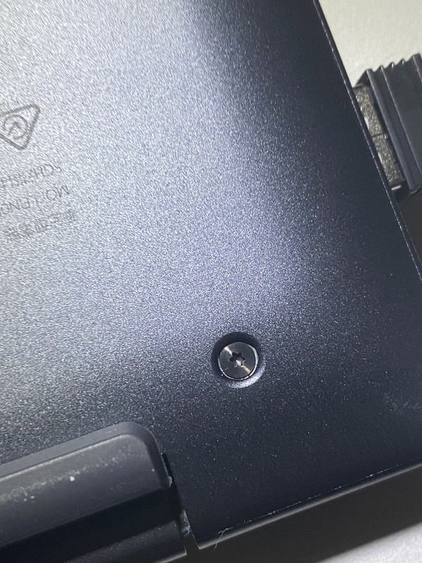

Excuses als dit niet de juiste plek is om deze vraag te stellen, ik ben hier nieuw.
Ik heb een passende schroevendraaier nodig om de achterkant van de Lenovo Yoga Slim 7 open te maken (problemen met de ventilator, het maakt enorm veel geluid), maar de lading schroevendraaiers die we in huis hebben passen geen van allen. Advies zou heel erg op prijs gesteld worden! Alvast dank.
Indien men nog iets met deze foto’s kan:
Afbeeldingslocatie: https://tweakers.net/i/UBGNCeyzj1Wb3SCl_uXl0hxHQBw=/x800/filters:strip_icc():strip_exif()/f/image/1xUbggtE3zy7IjYEAufveg5x.jpg?f=fotoalbum_large
Afbeeldingslocatie: https://tweakers.net/i/snAEv7pqT2qxE5nT2swkYq2W6kM=/x800/filters:strip_icc():strip_exif()/f/image/MK23aFZl0L8S6BUnYnSDAnJD.jpg?f=fotoalbum_large
Afbeeldingslocatie: https://tweakers.net/i/nkc3L3Y-hXowFg7spzMTzMosBXo=/x800/filters:strip_icc():strip_exif()/f/image/mvZfd9A9fwMmaovN1o3PydnT.jpg?f=fotoalbum_large
  • sOid
Da’s Torx. Dit zal wel T8 zijn oid. Te koop bij lokale bouwmarkt maar de kleinere maten (lager dan T10) mogelijk niet.
Zou aanraden een setje torxbitjes van T6 t/m T20 of 30 te kopen.

Heel erg bedankt voor de reactie! Ik ga gelijk op zoek naar een desbetreffende set.
