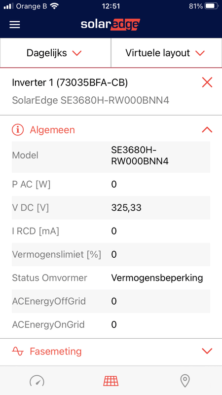

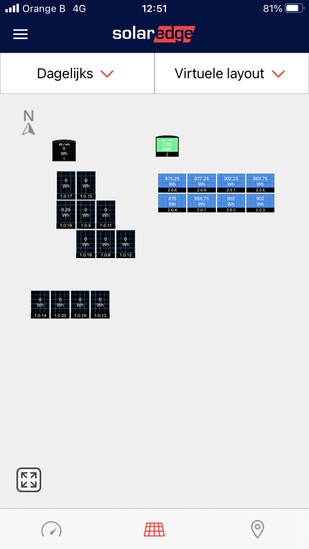

Goedemiddag,
Sinds het voorjaar zit ik met problemen met 1 vd de zonnepanelen sets. Volgens de leverancier komt het door de te hoge AC spanning vanwege recent geplaatste panelen in de buurt. Echter zijn er recent wederom 2 buren die panelen laten plaatsen hebben en wel degelijk opbrengst hebben.
Mijn andere set functioneert wel naar behoren, echter volgende set niet.
Afbeeldingslocatie: https://tweakers.net/i/bTL60z6e0HjItQIvIs8g8G5HZBQ=/x800/filters:strip_exif()/f/image/GsZnVuqeX9P3x3qmR4umaOGM.png?f=fotoalbum_large
Afbeeldingslocatie: https://tweakers.net/i/z9twicnnJBTUoRkGTRp-g9PFV6Y=/x800/filters:strip_exif()/f/image/TIKv3mwOXpAuNuPlGjkygj04.png?f=fotoalbum_large
Afbeeldingslocatie: https://tweakers.net/i/oFkuOZyeWaK3umUf2GDxD69z3ws=/x800/filters:strip_exif()/f/image/Mqwl43oCXJMaDXbobtD6EB1M.png?f=fotoalbum_large
Netbeheerder Enexis geeft niet thuis, ondertussen heb ik 5 maanden geen opbrengst en zijn mijn plannen om de carport (10x3m) vol te leggen opgeborgen door deze problematiek.
Iemand?

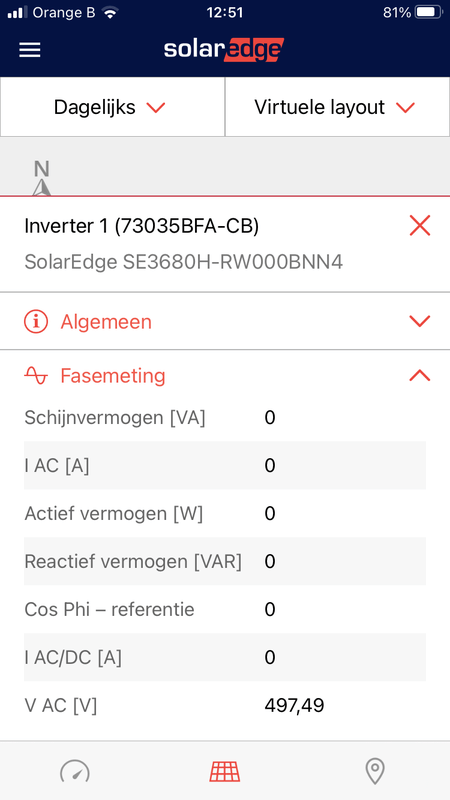

Als ik het zo goed lees, denkt de omvormer dat hij 500V AC meet aan de net zijde. Dat lijkt me sterk... Vandaar zo te zien dat hij de boel blokkeert.

Set heeft de eerste 1,5j correct gefunctioneerd. Kabellengtes kan ik moeilijk inschatten.
8 panelen liggen op het zadeldak (zuiden) en 4 panelen liggen op de uitbouw (zuiden). Omvormer hangt op zolder.
Meterkast reeds getest op de verschillende fasen (3fasen).
Er is niets gewijzigd aan de connecties, leverancier heeft extern ingelogd en geeft aan dat het aan de netbeheerder ligt.

De omvormer beweerd 500V wisselspanning te meten. Dat kan eigenlijk onmogelijk een fout van de netbeheerder zijn want die dient max 253V te zijn.
Zelfs als een andere fase op de 0 gezet is dan zou je niet meer dan 440V moeten zien - dat is de limiet tussen fasen vanuit netbeheer.
Wat meet je zelf over de verschillende fasen?

238,4VAC

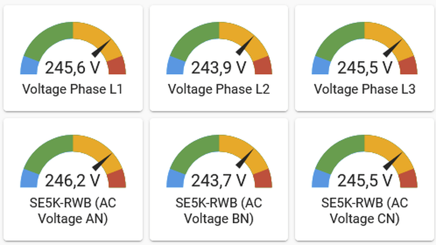

Ik zit iets hoger:
Afbeeldingslocatie: https://tweakers.net/i/eCJjEH5lA-dRFOgWzIUuu4ZEQ98=/full-fit-in/4000x4000/filters:no_upscale():fill(white):strip_exif()/f/image/1XhhdLLkTAWT7BKVfMPfbYXa.png?f=user_large
Gemeten door de meter en omvormer, en dit is ook "geen probleem"
Dus is of je omvormer stuk, of zit hij niet goed aangesloten.

Hoe is de bekabeling tussen de omvormer en de meterkast? Bij een slecht contact kan je ook hogere spanningen krijgen.
Kan je eens de spanning meten op het stopcontact van de omvormer zelf?
  • jeroen3
  • Laatst online: 20:49
Laat een elektricien eens de spanning en impedantie meten op de klemmen van de omvormer.
Zoals @Onbekend al suggereert kan er ergens een probleem in de bekabeling. Of wellicht is er iets met een van de schakelaars in het circuit.
Indien hier niets geks te meten valt is de omvormer kapot.

Denk even na jongens, een omvormer die 500 volt meet terwijl er volledige productiebeperking actief is ligt het nooit aan slechte bekabeling.

@ds23man Er kunnen hele rare dingen gemeten worden als er iets net-niet contact maakt.

Die omvormer staat gewoon in beveiliging maar meet nog wel de netspanning, overigens staan dan bij een SE installatie ook nog eens alle optimizers uitgeschakeld. Dus ik weet niet waar jij die 500 volt vandaan wil halen.

Ze hanteren maximaal €150,00 dit heb ik laten bevestigen op e-mail, dit heb ik er wel voorover om z.s.m. een werkend systeem te hebben.
Tevens is mij verzocht het systeem onder spanning te laten want SolarEdge wil graag extern inloggen en de situatie bekijken.
Ik hou jullie op de hoogte.
Misschien goed om te weten, als er defecte apparatuur is krijgen zij van SE een vergoeding om dat te vervangen. Daar kun je wellicht nog mee schermen.
Ook niet vergeten, het is bijna bouwvak, als ze daaraan meedoen is er over 3 weken niemand om jou te helpen daar.
  • teacher
teacher
Dysgaf!
Wilde net zeggen: dat mogen ze lekker claimen bij solaredge, mits je omvormer echt stuk is natuurlijk. Want anders vangen ze dubbel.
Oh, en als ze komen, laat ze maar vast een omvormer in de auto gooien. Want als ik dit een beetje aan hoor weet ik precies hoe het omruilen gaat verlopen..... :+
[ Voor 38% gewijzigd door teacher op 26-07-2022 20:05 ]
Wise enough to play the fool
  • teacher
teacher
Dysgaf!
@Nicklazzz is er ondertussen een oplossing voor je probleem?
