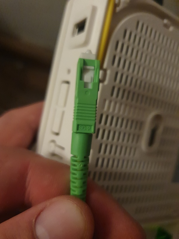

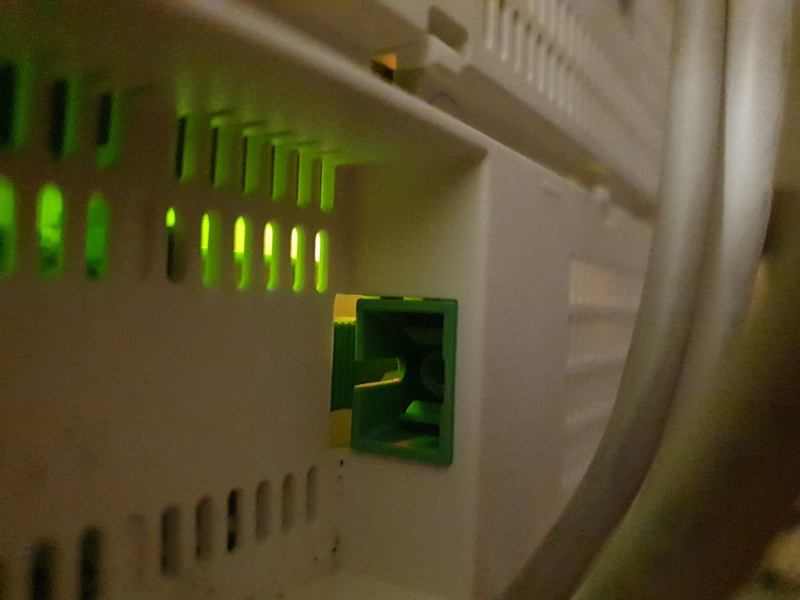

Als ik echter de kabel uit mijn router haal zie ik de een connector welke meer iets weg heeft van de UPC connector. Zie hier enkele foto's van hoe de connector en poort eruit zien.
Afbeeldingslocatie: https://tweakers.net/i/6mQhDjA04Bc6MZWKRxoyu1QXu6o=/x800/filters:strip_icc():strip_exif()/f/image/gxfxw5wVqD5GWZIkPH4eik4o.jpg?f=fotoalbum_large
Afbeeldingslocatie: https://tweakers.net/i/x0xdhJLy2DuSAA3qNKw4w53SVmI=/x800/filters:strip_icc():strip_exif()/f/image/GNc9IrHU0cK88T6HsaF10Avd.jpg?f=fotoalbum_large
Afbeeldingslocatie: https://tweakers.net/i/BqeodsHHlIQwSwkg0wpw6EcN3pY=/x800/filters:strip_icc():strip_exif()/f/image/OdqDkB4liMKRTpDhxIx9Y1nV.jpg?f=fotoalbum_large
Afbeeldingslocatie: https://tweakers.net/i/wo4cMEjLdMbc1yOIalY50ZyMVr4=/800x/filters:strip_icc():strip_exif()/f/image/N7jEGgR1sIDSfYMUNqdonacH.jpg?f=fotoalbum_large
Afbeeldingslocatie: https://tweakers.net/i/bCg08pt1Sn6gliAxZVC-DR86WQw=/800x/filters:strip_icc():strip_exif()/f/image/6T80R55Z9gcxpaPmPaVHfhDz.jpg?f=fotoalbum_large

Groene connectoren is altijd APC versie.

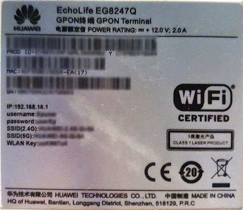

Voor PON moet de ONT worden geregistreerd bij de provider (of je moet er eentje zoeken waarbij je het serienummer kunt wijzigen, vooropgesteld dat je die van je huidige ONT weet). Ook moet je weten welke variant er wordt gebruikt GPON of XGS-PON.
De hoek op de connector is slechts 8⁰, dus dat zie je niet zo snel, is ook niet belangrijk, want als de module iets anders gebruikt dan zet je er gewoon in kort kabeltje tussen.
Afbeeldingslocatie: https://tweakers.net/i/5djsoXYz-6I4kYsA6ZrEhw5nDpA=/800x/filters:strip_icc():strip_exif()/f/image/SGL8TB2CPXmKi6u9LePdKQkW.jpg?f=fotoalbum_large
Had afgezien van het productnummer niet uitgebreid naar het label op de router gekeken, maar het blijkt inderdaad GPON te zijn. De digits van het label op https://support.huawei.com/enterprise/en/doc/EDOC1100194958 zien er soortgelijk uit, wat zou inhouden dat ik daar in ieder geval het ONT serienummer heb.
Wat betreft de connector, dat verklaart het; de schematische afbeelding was gewoon een beetje misleidend, maar het puntje van de connector heeft dus een nauwelijks zichtbare 8 graden hoek, en is dus gewoon APC.
