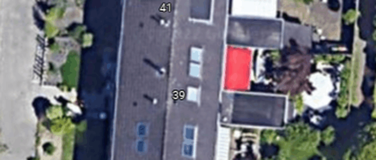

Luchtfoto:
Afbeeldingslocatie: https://tweakers.net/i/NKxGYIHTocbvkHzCaR8L_jHoh08=/full-fit-in/4000x4000/filters:no_upscale():fill(white):strip_exif()/f/image/wOO4vHDmMSU4QGhyOWTgN3xM.png?f=user_large

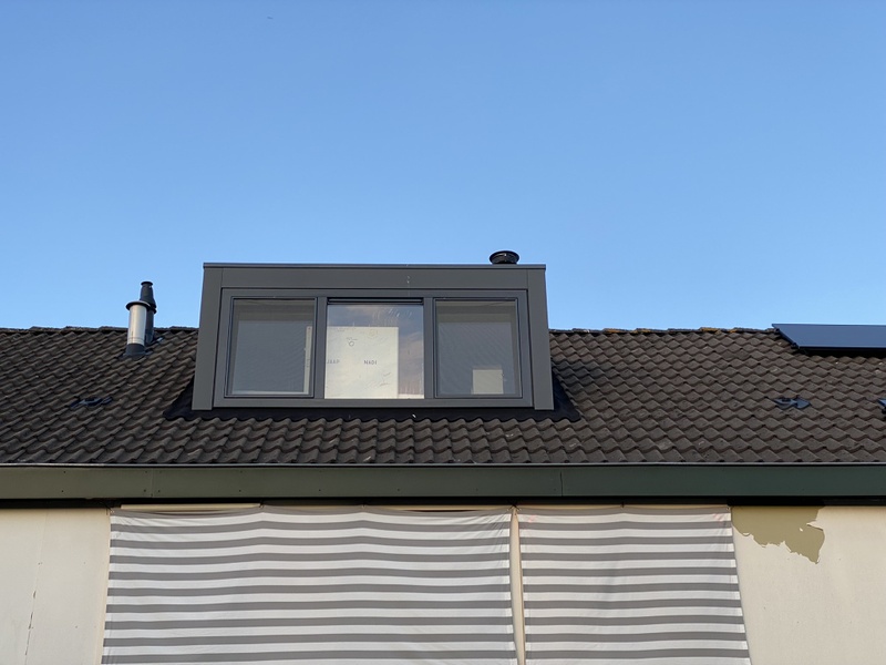

Foto boven de dakkapel, kun je panelen plaatsen op deze strook?
Afbeeldingslocatie: https://tweakers.net/i/Gj9LsIcE_jLJSLJpTLuaT5qOL_4=/800x/filters:strip_icc():strip_exif()/f/image/jygV8HLnuxSAtZiKMiNgOcCA.jpg?f=fotoalbum_large

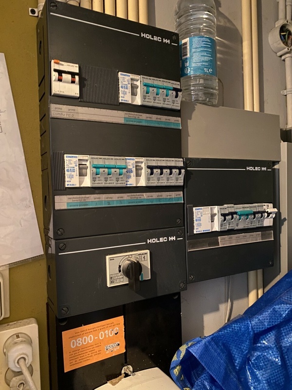

Foto meterkast, in de kast is nog 1 groep vrij en volgens mij is er ook ruimte voor uitbreiding, eventueel vervangen is ook een optie:
Afbeeldingslocatie: https://tweakers.net/i/oletcU8UaY4uA4ALVHPMYMATgiI=/x800/filters:strip_icc():strip_exif()/f/image/y9BYdSDe5LpeKTw4lVDNJz9Q.jpg?f=fotoalbum_large

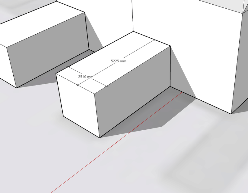

Beschikbare (dak)ruimte
De beschikbare dakruimte is als volgt:

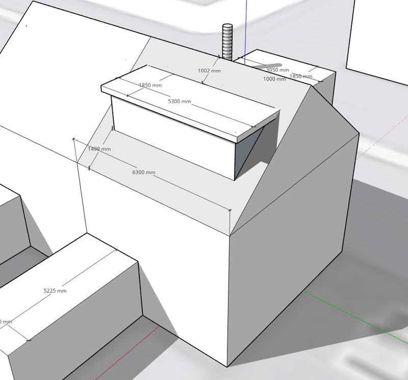

- Aan de westzijde onder de dakkapel 6,3x1,5, naast de dakkapel 2,5x4,9 meter, boven de dakkapel 3,4x1,00. Op de dakkapel is 3,05x 1,85 beschikbaar.
- Aan de oostzijde onder de dakkapel 6,3x1,5 en boven de dakkapel 6,3x1,0. Het dak van de dakkapel is 5,3x1,96.
- Het dak van de uitbouw is 5,2x2,5

Reeds verkregen offertes

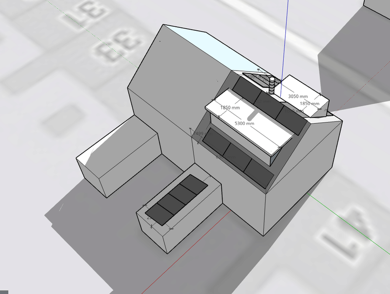

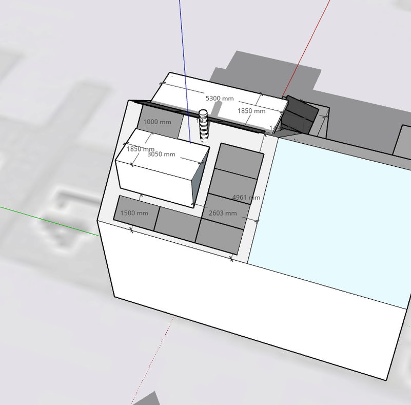

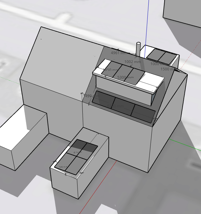

Ik heb nog geen offertes, wel heb ik wat geschetst en vraag me af of dit haalbaar is.
Vier panelen op de keuken op zuid en 3 boven en 3 onder de dakkapel.
Afbeeldingslocatie: https://tweakers.net/i/KQXPa68QnfSXbqxCkLP8ZXYDtUs=/800x/filters:strip_exif()/f/image/hF7udr7wO5YfjS5rg7afnJQQ.png?f=fotoalbum_large

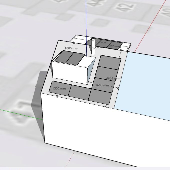

Drie panelen onder de dakkapel, 1 er boven en 2 er naast.
Afbeeldingslocatie: https://tweakers.net/i/xsqNBEda3DCfg3A8N2VqRMlvdIU=/full-fit-in/4000x4000/filters:no_upscale():fill(white):strip_exif()/f/image/9z2rhlk721ftZGhGBFFUBJ0q.png?f=user_large

1000mm is nogal krap, want ik ken geen panelen onder de 1016mm breedte.
Zeker de dakkapellen vol leggen als je er rekening mee gehouden hebt.
En met legrichtingen op elke richting van het kompas, kleine aantallen per richting... Wordt het waarschijnlijk micro-omvormers. Enphase of APSystems.
Je zou hem ook kunnen intekenen in SolarEdge designer, en configureren met s500b optimizers en kijken wat het rapport zegt.

Wat is een handige richting op de dakkapellen? De richting van het dak aanhouden dus oost west of dan richting zuid leggen?
  • BarryH
  • Laatst online: 23:32
Gewoon hoe je er zoveel mogelijk op kan krijgen. Dat doet meer dan oriëntatie

Inclusief leggen op de dakkapel moeten 8 panelen per kant wel lukken. Zonder schaduw kan gewone string omvormer wel toch? Of solaredge kan met 8 panelen ook wel.
  • Ronald
  • Laatst online: 00:25
@simonhoi er is ook nog het setje op de uitbouw. Echt kwestie van simuleren.
1 enkele stringomvormer met meer dan 2 oriëntaties... Verschillende stringlengtes... gaat hem niet worden ;)
Dan moet je al naar meerdere.

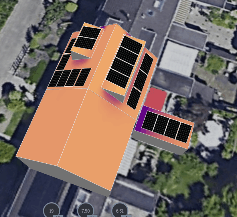

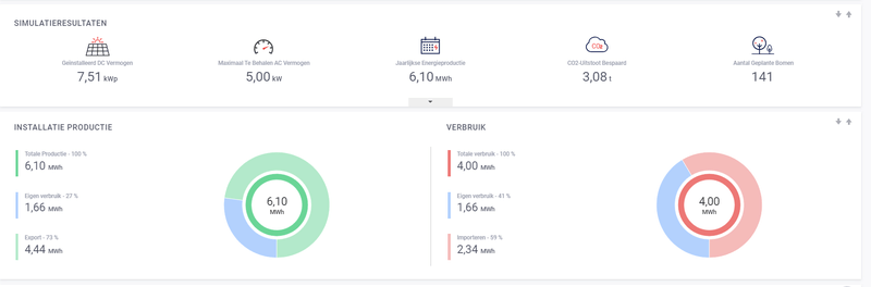

Ik heb een simulatie gemaakt in de Solaredge Designer. Hierbij heb ik 19 panelen (trina solar 395 Wp) weten te plaatsen.
Dit geeft het volgende beeld:
Afbeeldingslocatie: https://tweakers.net/i/nhxNSiRr31aO8NuZZtDRpcQiy8c=/full-fit-in/4000x4000/filters:no_upscale():fill(white):strip_exif()/f/image/0VZK0t0XJWlYd81yip2NyPd9.png?f=user_large
Ik weet niet zeker of hij het huis van de buren nu mee neemt als schaduw op de panelen op het keukendak, als obstakel kan ik alleen een blok tekenen, dat levert meer schaduw dan in werkelijkheid.
Het volgende rapport draait uit :
Afbeeldingslocatie: https://tweakers.net/i/Gu2iHEi3e0SMFL1b-37xICL919Y=/800x/filters:strip_exif()/f/image/IbgHvhhWZcheq0ddYNoQlBuH.png?f=fotoalbum_large
Ik kijk weleens filmpjes op youtube van de Zonnestroominstallateur, micro-omvormers van APSystems spreken me wel aan. Moet je in dat geval de AC kabels op 1 plaats lassen of kun je ook een kabel van zolder en een vanaf de keuken rechtstreeks naar de meterkast sturen.
Andere vraag, past dit op één groep, de panelen pakken allemaal op een ander moment van de dag de maximale opbrengst.
Kunnen op de dakkapellen ook betonvoeten worden geplaatst of is het beter om een "echt" systeem met ballast te gebruiken?

Jaffe schreef op vrijdag 22 juli 2022 @ 21:55:
Ik wilde alleen even reageren op deze foto, maar is die fles gevuld met een vloeibare substantie? En zo ja, waarom staat dit op / in je meterkast :-S

Inmiddels ben ik weer een stap verder. We hebben het dak van de zolder geisoleerd en het dakbeschot en de pannen vervangen. Verder heb ik een aanvraag ingediend bij Stedin om de aansluiting te verzwaren naar 3x25A.
Qua legplan heb ik het volgende bedacht:
Op oost 6 panelen. En op het dak van de schuur 4 panelen op een betonnen schans zuid gericht 5 graden helling. Op de dakkapel ook 3 panelen op betonvoeten onder 5 graden.
Afbeeldingslocatie: https://tweakers.net/i/vAOb1RAw2AogO_EaxzLJ1Fozwrc=/full-fit-in/4000x4000/filters:no_upscale():fill(white):strip_exif()/f/image/1Ok0P1VFZiDiFjuSGXKjcqhB.png?f=user_large
Op west wil ik 8 panelen leggen. Waarvan 2 op de dakkapel op betonvoeten van 5 graden.
Afbeeldingslocatie: https://tweakers.net/i/vKguWwFGsQFxxq8owPrC9U6U4x8=/full-fit-in/4000x4000/filters:no_upscale():fill(white):strip_exif()/f/image/ScLPSyh8dZ1ShS8n40Ch84td.png?f=user_large
Hierbij wil ik de volgende panelen gebruiken: Trina Solar Vertex TSM-405-DE09.08 405Wp
Omvormers
Ik wil gebruik maken van DS3 van APsystems. Daarvan heb ik er dan 9 nodig.
Vraag: Hoe werkt het met de kabels van de omvormers? Is dit een voorgemonteerde kabel waar ze het juiste aantal stekkers van leveren? Hoe koppel je de omvormers aan elkaar die een eindje uit elkaar liggen? Of pak je daar een lasdoos voor en een normale AC-kabel?
Qua groepen denk ik er aan op de 9 omvormers per 3 te verdelen over een krachtgroep op 3 fasen zodat het mooi verdeeld wordt. Optioneel kan ook nog op een kookgroep 5 om 4.
Zien jullie nog gekke dingen of zaken waar ik rekening mee moet houden?

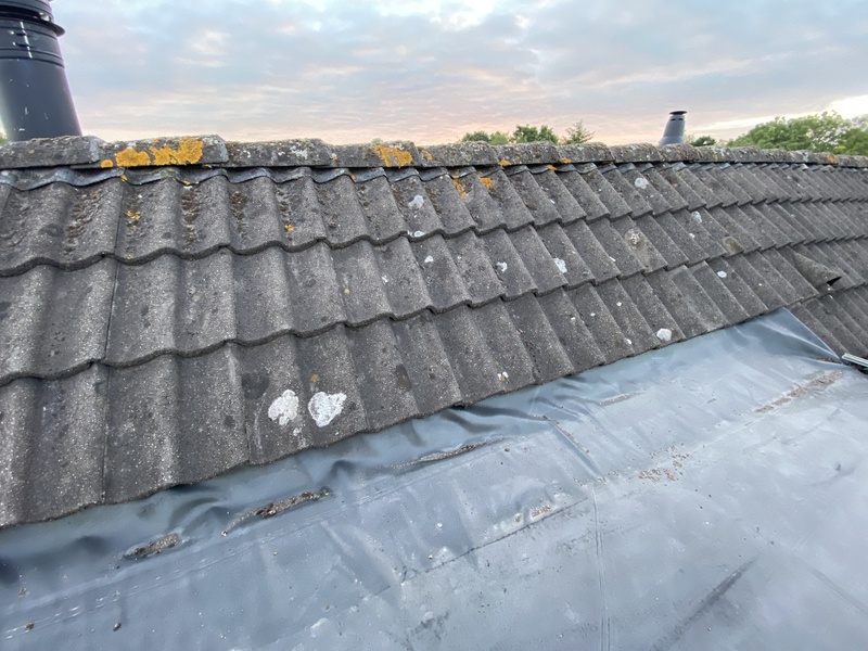

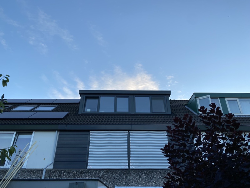

Vanavond de bestelling gedaan. In eerste instantie ga ik er 14 leggen op het dak van het huis. Eventueel later meer op de keuken maar daar lijkt het dak in matige staat. Gekozen voor trina panelen van 395wp met ds3 omvormers. De uitdaging wordt om de betonsteunen van 58 kg/stk op de dakkapel te krijgen. Iemand nog een goede tip?
Verder ook een nieuwe groepenkast besteld. Dat wordt de eerste klus.
Ik zal dit topic proberen te blijven updaten.
  • Jaffe
  • Laatst online: 10-09 11:27
De materialen zijn binnen, ik moet alleen de betonsteunen nog ophalen voor op de dakkapel dan kunnen we van start. Het dak op slepen van de materialen wordt de uitdaging.
