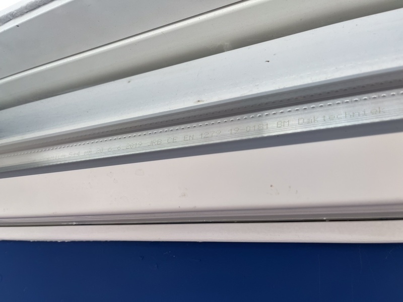

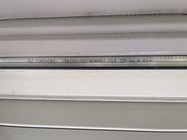

Ik heb even het glas nogmaals bekeken en snap niet waarom ik dit niet eerder gezien heb. inderdaad is er al sprake van hr++ glas in mijn woning (dom van me zeg…)
Afbeeldingslocatie: https://tweakers.net/i/TtKfywwtmEZI03uBqNitrL_U5cs=/full-fit-in/4920x3264/filters:max_bytes(3145728):no_upscale():strip_icc():fill(white):strip_exif()/f/image/6ak9mhZE5lwtBnUZMNcfxmse.jpg?f=user_large
Ik heb het glas in de (nieuwe) dakkapel even goed bekeken, maar daar zie ik geen codering als deze staan. Betekent dit dat dit dus zeer waarschijnlijk geen HR++ glas is?
Afbeeldingslocatie: https://tweakers.net/i/9azj_LZPiUUXM_KYOMvbkiUs6_A=/800x/filters:strip_icc():strip_exif()/f/image/atduGISkSYGzRlZKaGv5uzj2.jpg?f=fotoalbum_large
Als dit inderdaad dus standaard glas is, ga ik hier in ieder geval hr++ of triplexglas inzetten, mits dat past. Wel logisch dat deze kamer dan zo mega heet wordt. Zou Hr++ glas, plus zonnepanelen op het platte dak er voor kunnen zorgen dat die kamer minder opwarmt in de felle zon?
Wel fijn dat nu de investering van dubbel glas in ieder geval weer wegvalt. Blijft alleen de eventuele warmtepomp over. Inderdaad ga ik daar na de bouwvak wel mee verder, maar heb van verschillende mensen ‘gehoord’ dat de techniek nog niet lekker ingeburgerd is (of dat door installateurs komt weet ik natuurlijk ook niet). Dit heb ik van installateurs gehoord, maar ook van “gewone” technische mensen. Zelf heb ik er helaas geen verstand van. Vrouwlief wil liever ook niet overstappen, omdat ze bang is voor en enorme ketel op zolder, en de grote van de installatie (ruimte gebrek). En omdat het stroomverbruik dan ook flink omhoog gaat (en er dus veel meer zonnepanelen bij zouden moeten), dacht ik die maar even te parkeren.

Dit lijkt ook HR++ te zijn.
