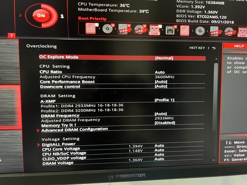

Ik heb mij laatst verdiept in het overclocken van ram geheugen. Mooi filmpje gevonden die uitlegt hoe je de A-XMP aan zet en waar hij op moet staan.
Als ik de A-XMP uit zet geeft mijn taakbeheer bij prestaties 1067Mhz aan.
screenshot
Afbeeldingslocatie: https://tweakers.net/i/n1RJIfzs6E5_P2TxmUzS6tybgss=/800x/filters:strip_icc():strip_exif()/f/image/3FvjunJDZScKZIxgrplcN0eD.jpg?f=fotoalbum_large
Als ik het aan zet op profile 1 met 2933Mhz (wat volgens mij maximaal gesupport word met een ryzen 5 2600x) dan krijg ik nog maar 1467 mhz.
screenshot
Afbeeldingslocatie: https://tweakers.net/i/zsUrojf8yGZF1Yg2VGls8Yvrt1c=/800x/filters:strip_icc():strip_exif()/f/image/0IwiJkH7uH8BLzOBrgFYi3uI.jpg?f=fotoalbum_large
Volgens mij doe ik iets verkeerd, ik kan er alleen niet uit komen wat. Zelf ben ik een leek, dus wil ook niet teveel in de BIOS knoeien zonder advies.
Kan ik het fout hebben dat mijn 2 sticks van 8GB per stuk samen 3200Mhz zijn? Op de verpakking staat DDR4 2x8GB/16GB 3200Mhz.
Hoop dat iemand mij kan helpen!

Moederbord = b450 tomahawk
CPU = AMD Ryzen 5 2600X
RAM is 2 sticks van 8GB corsair vengeance LPX DDR4 3200mhz
(ook rechts boven te zien op de foto van de bios)

DDR staat voor Double Data Rate. Sleutelwoord: double. Vrij vertaald 'dubbele snelheid'.
De Mhz die je ziet staan, is altijd de helft. Een 3600Mhz kit zal op 1800Mhz draaien, een 3200Mhz kit op 1600Mhz, etc. Of in jouw geval, als je XMP 1 aanzet (2933Mhz) zul je dus de helft (~1466,5) zien staan. Komt overeen met je observatie van 1467. Werkt dus gewoon naar behoren.
Kwestie van juiste profiel selecteren (XMP #2), opslaan, niet meer naar omkijken. Dan gaat het gewoon goed.
verder eens met hierboven. Een bios die bijna 4 jaar oud is kan wel eens een update gebruiken

Bedankt, dan zet ik profile 2 aan, dan komt hij inderdaad op 1600mhz.
Wat is verder de toegevoegde waarde van de bios updaten? Ik heb eens ergens gelezen dat als je PC goed werkt dit niet nodig is of zelfs word afgeraden omdat er nogal wat fout kan gaan wat je pc veel problemen kan geven of dat je zelfs een nieuw moederbord moet kopen..
