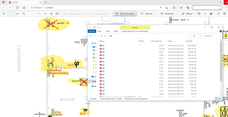

Hallo allemaal,
De laatste tijd ben ik bezig op tekeningen bij te werken van een gebouw. Deze tekeningen/plattegronden zijn op A0 formaat in PDF opgeslagen. Om wijzigingen door te voeren zou ik deze kunnen laten plotteren, maar dat A0 formaat is zeer onhandig. Dus ben ik de PDFs digitaal gaan bewerken in Microsoft Edge, dit gaat hartstikke mooi, totdat ik te veel wijzig. Het bestand wordt dan enkele honderden MB's waarna Edge soms spontaan crasht of bij het opslaan crasht, heel vervelend natuurlijk.
Is er een manier om meer geheugen aan Edge te geven zodat ie niet spontaan crasht?
Weet iemand hoe ik deze bestanden weer "klein" krijg zonder al te veel detail te verliezen? Voor het aanpassen is de PDF ongeveer 1-20 MB.
Afbeeldingslocatie: https://tweakers.net/i/HsmzvDKl6AGfL3DsoLBR1rKrDFI=/800x/filters:strip_exif()/f/image/V631HstOE6PlGNgxfGF02XOJ.png?f=fotoalbum_large
Windows 10 - 21H2
Edge Versie 103.0.1264.62 (Officiële build) (64-bits)
Intel(R) Core(TM) i7-8750H CPU @ 2.20GHz 2.21 GHz
16,0 GB (15,8 GB beschikbaar)
Bedankt alvast!

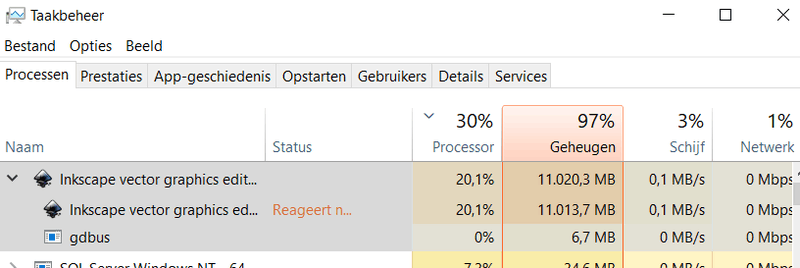

  • lonnekacy
  • Laatst online: 22-07-2025
Afbeeldingslocatie: https://tweakers.net/i/BGj2bxKl30GLjnfH_leSvz3Ohqk=/800x/filters:strip_exif()/f/image/ryuQnDhDTvGQVjJOnkFNDmd5.png?f=fotoalbum_large
Inkscape trekt 't ook niet echt.
