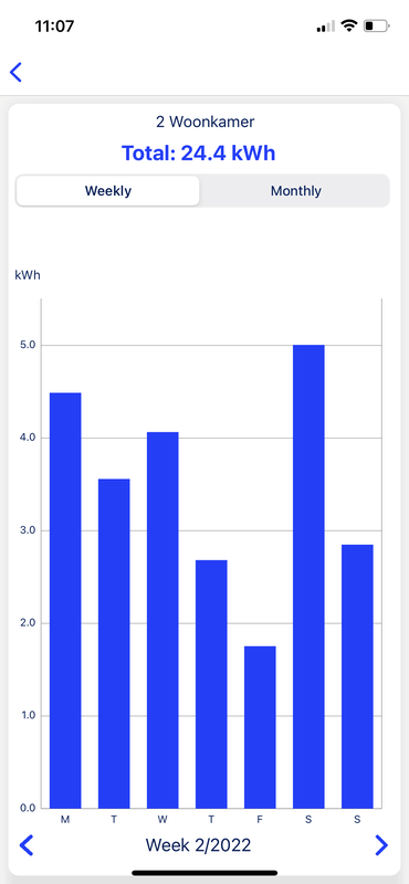

Microkid schreef op vrijdag 22 juli 2022 @ 09:54:
Ik lees veel goeds over de Adax Neo elektrische verwarmingen. Mogelijk dus voor de komende winter maar eens eentje hier aan de muur hangen en de cv lekker uit laten.
Neem dan wel de wifi-versie. Heb je direct een afstandsbediening op je smartphone en inzicht in je verbruik.
Afbeeldingslocatie: https://tweakers.net/i/FLFEzVvpkFcksJg-PYouo0zrLOM=/x800/filters:strip_exif()/f/image/f1dBiXrhbqrjuDvGEEhsafho.png?f=fotoalbum_large
