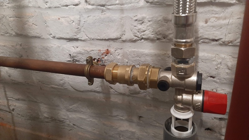

Ik heb gistreren de veiligheidsgroep van onze boiler vervangen, omdat deze lekte.
Ik heb ook de koppelingen op de leidingen vervangen: deze zagen er slecht uit en lekten ook na plaatsing van de nieuwe veiligheidsgroep.
Op zicht lijkt alles ok: niets lekt. Ik vind echter dat er nogal veel schroefdraad over is op de knelkoppeling. Ik heb hier niet veel ervaring mee, maar het lijkt mij dat er normaal gezien minder schroefdraad zichtbaar is nadat de knelkoppeling vastgezet is. Ik heb een koppeling gebruikt van knel 22mm -> 3/4"F.
Hierbij een plaatje, het gaat om de meest linkse koppeling:
Afbeeldingslocatie: https://tweakers.net/i/YBrE-l1XHIpnF5VihsyE1SF0fC4=/800x/filters:strip_icc():strip_exif()/f/image/JPIU2wfKeWV9vZgb4UiJySlR.jpg?f=fotoalbum_large
Is dit OK? Ik heb maar schirk dat ik iets verkeerd heb gedaan en dat ze lost...

Je hebt lange en korte moeren op knelkoppelingen. Als hij gewoon goed op het schroefdraad zit en niet lekt zou ik mij geen zorgen maken.
Disclaimer: doe-het-zelver die al een jaar of 10 zijn eigen water aanlegt, maar geen expert of professional ;)

Lijk mij prima zolang het goed zit en niet lekt

Bedankt voor de reacties, ik weet bij wie ik moet zijn als het toch lost ;)
