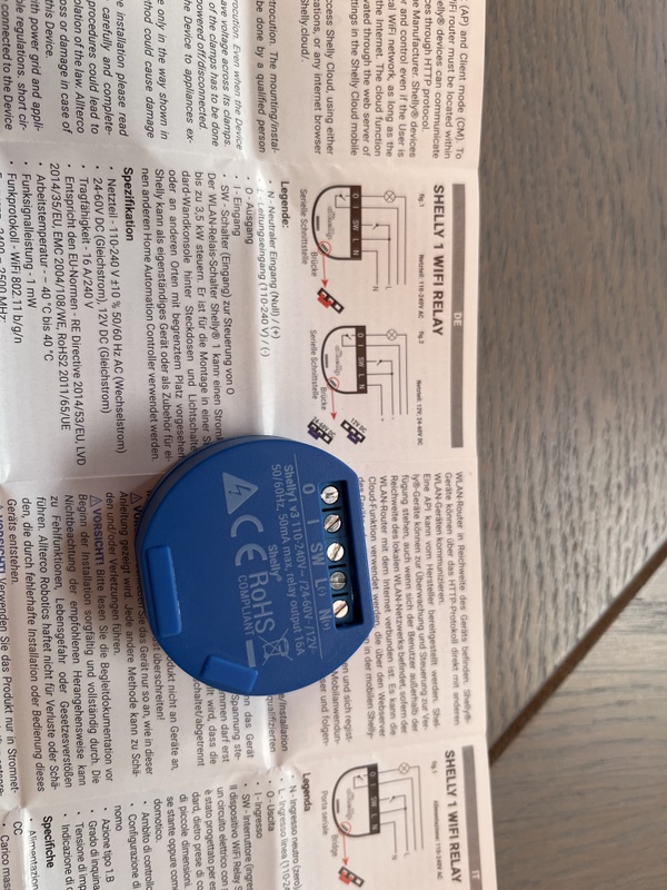

@PROnline Bedankt voor je reactie ik heb hem inmiddels binnen maar hoe sluit ik die 2 schakeldraadjes nu aan want ik zie alleen een ingewikkeld schema maar veel meer draden aan te pas komen Afbeeldingslocatie: https://tweakers.net/i/LZl-OFWzWKoqd0mnRS5IkgbW2bY=/x800/filters:strip_icc():strip_exif()/f/image/LUrx9jpbkPUhYMtfISjM6LtV.jpg?f=fotoalbum_large

Wat snap je niet aan dat schema?
Stroom er op, signaaldraadjes er op en daarna nog de WiFi instellen.

Als een simpel schemaatje en Google al te ingewikkeld zijn moet je hier misschien niet mee klooien?
Hier stond een exacte uitleg, maar als de TS te beroerd is om moeite te doen kan ik het net zo goed weglaten.

@Juup @fsfikke Ik heb heel duidelijk in mijn uitleg gezet dat ik het wil aansluiten op de 2 schakeldraadjes waar de drukknop zat, dus als ik ineens dit ding op de printplaat moet gaan aansluiten ben ik verkeerd geïnformeerd.

Als je een kant en klare oplossing wilt waarbij in hapklare brokjes beschreven staat wat je waarop moet aansluiten moet je bij de servicedesk van je garagedeur naar een product vragen om je deur smart te maken. Veel fabrikanten hebben hier iets voor. Dit forum is bedoeld om tips te krijgen, maar eigen initiatief en zelf nadenken is wel een vereiste. Je hebt alle info gekregen die je nodig hebt.

Je hebt gezegd dat je op dit moment met 2 draden schakelt. Nergens staat vermeld dat je ook echt helemaal niets anders beschikbaar hebt....
Welke "slimme" knop dan ook zal altijd een voeding nodig hebben. Als je die op die plek niet beschikbaar hebt dan vergeet het maar rustig.

Let wel op dat als je Shelly in HomeKit wilt je deze moet flashen.
Van natur hebben ze geen homekit ondersteuning.
Verder helpt het om naar de roller/shutter aansluitschema van shelly te zoeken

Je moet een shelly 2.5 hebben, geen shelly 1 zoals die je nu hebt. Op een shelly 2.5 zitten twee inputs en twee outputs. Als je hem vervolgens op ‘rolluik modus’ zet springt er extra beveiliging bij zodat maar één van de twee outputs ingeschakeld kunnen zijn. Overigens is Shelly geen out of the box homekit product

Heb je nu één knop (en dus twee draadjes) of twee knoppen (en dus 3 draadjes)? Want een Shelly 1 is prima voor dat eerste te gebruiken, de I en O contacten worden door de Shelly met elkaar verbonden. Maar wat je ook doet zal je smart-module dus nog wel spanning moeten krijgen. Hoe je dit regelt is aan jou.
