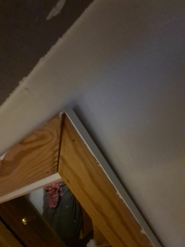

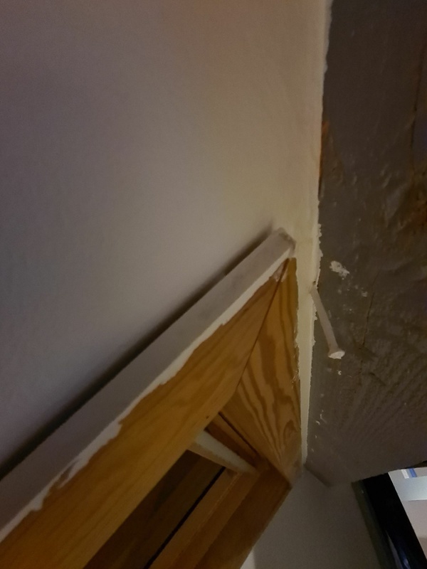

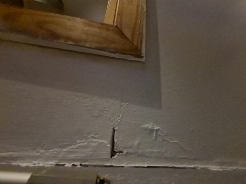

Ik zit al een tijdje met dit dakraam en al sinds 2010 erger ik me aan de plinten ervan. Deze vertonen spleten en de bovenste voel ik in de winter zelfs kou binnenkomen. Nu is mijn vermoeden dat dit amateurswerk is en er dus vermoedelijk ook amper isolatie aanwezig is. Hiervoor zou ik graag de plinten verwijderen en vermoedelijk weglaten(hangt ervanaf) of vervangen door nieuwe verstek gezaagde plinten. Je kan op de foto's ook een scheur zien naar de onderkant, in de winter 1 jaar terug kwam er daar lekkend water uitgelopen(ik vermoed water uit de rolluikkast).
Ik heb al een paar dingen geprobeerd maar ik krijg ze redelijk moeilijk los. De meeste nagels zijn bevestigd aan het hout van mijn raamkozijn en ongeveer op iedere hoek in de gipsplaat. Al het hout buiten die van het Velux dakraam zijn vermoedelijk niet gelakt met een primer tegen water die ik dus wel wil aanbrengen..
Nu is mijn vraag, hebben jullie enige methodes hoe ik deze mogelijks kan verwijderen(mits de schade te beperken)? Ze moeten er denk ik volledig af om ook de scheur te herstellen(die vermoedelijk van de nagel komt?).

Ik zou er aan beide uiteinden van zo’n lat vanaf de zijkant een breed plamuurmes tussen steken en die vervolgens pulserend naar je toe draaien.
Als een lat een stukje verder los zit maar er nog steeds niet af wil dan kun je proberen de lat weer terug te tikken, mogelijk steken de nagels daarna dan uit de lat en kun je ze er met een nijptang verder uittrekken.
Die scheur lijkt op een punt te zitten waar twee gipsplaten bij elkaar komen en waarvan de ruimte ertussen is dichtgesmeerd.

zit gewoon met spijkertjes, dus idd plamuurmes ertussen of iets met wat stevigers en dan langzaam wrikken tot het los komt.
Over de tocht: dit is denk ik niet helemaal onvoorkomelijk aangezien de isolatie er recht onder zit. Bij ons is eind 2020 een nieuw velux raam geplaatst en kwam ook iets lucht als het heel koud was langs zon latje. Oplossing: afkitten met overschilderbare kit en klaar :)

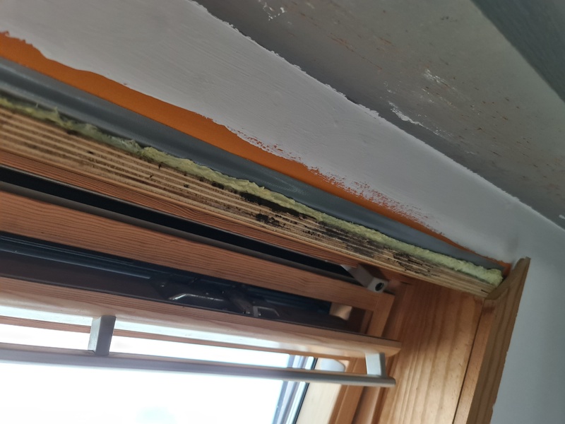

Goedenavond, ik ben dus begonnen met de plinten te verwijderen en het valt me op waar ik dus die kou voelde dat er daar zwart aanwezig is(soort van schimmel neem ik aan?). Heeft u enige tips hoe dit te verwijderen of ik het mij niet moet aantrekken?

Zit dit alleen boven het raam?
Kan condens of een lekkage van het manchet zijn. Maar in beide gevallen wil je eigenlijk niet dat iets zó schimmeld.
Alles lijkt helemaal afgepurd, kun je nergens een gat zien?

Beste,
Ik zie nergens een gat en het zit enkel bovenaan inderdaad waar ik enkel koude lucht in de winter kon waarnemen, ik zal de plaatser eens contacteren zodat hij hier mogelijks iets aan kan doen, voor de rest heb ik enkel vroeger waterschade gehad zeer lichtjes, ikzelf denk dat het door een natte rolluik te laten inrollen is en dus al het water naar beneden druipt. Zou dat een mogelijkse redenering kunnen zijn?

Hoe ziet het er achter de andere plinten uit? Is het daar ook zwart?

Je bedoeld waar de pur zit? Onder de al weggehaalde plinten had ik enkel last van het zwart aan de bovenste, waar dus ook het probleem zit. Afbeeldingslocatie: https://tweakers.net/i/9nFJJu3o00VvQjaHCaA6cNCIIRA=/800x/filters:strip_icc():strip_exif()/f/image/M5YOsxo5HGGaky4bqfHotZj4.jpg?f=fotoalbum_large

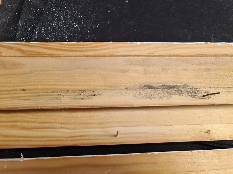

Voor de rest heb ik kleine zwarte stippeltjes op de stukken hout die nog bevestigd zitten die er na schoonvegen vaak al afgaan.
