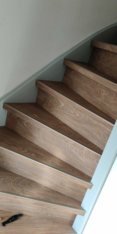

  • Nylato
  • Laatst online: 27-10 15:14
Ik heb dit zelf ook gedaan.
Ik had PVC over en toch besloten om dit op de trap te leggen.
Mijn trap draait ook een 180 graden. Dus 2 bochten zouden geen probleem moeten zijn.
Ik heb zo snel alleen deze deze foto hoe het er uit ziet bij mij.
Van de leg richting heb ik zelf niks aangehouden voor de trap maar dat valt naar mijn mening ook totaal niet op.
Ik vind het zelf er redelijk strak uitzien.
Mocht je een betere foto willen zou ik het na het werk eventjes kunnen maken.
Afbeeldingslocatie: https://tweakers.net/i/HrFGbewgCmnAcwxP97WdhuVpbIg=/x800/filters:strip_icc():strip_exif()/f/image/DkhZVfm03tI7YCbrJkYAKyRk.jpg?f=fotoalbum_large

Ha super! Ik ben vooral benieuwd naar hoe het eruit ziet waar de trap aansluit op de verdieping zeg maar…. Dus precies daar waar die legrichting veranderd!
Erg mooi geworden bij jou. Gaat bij mij verademing worden na wit geschilderde trap
