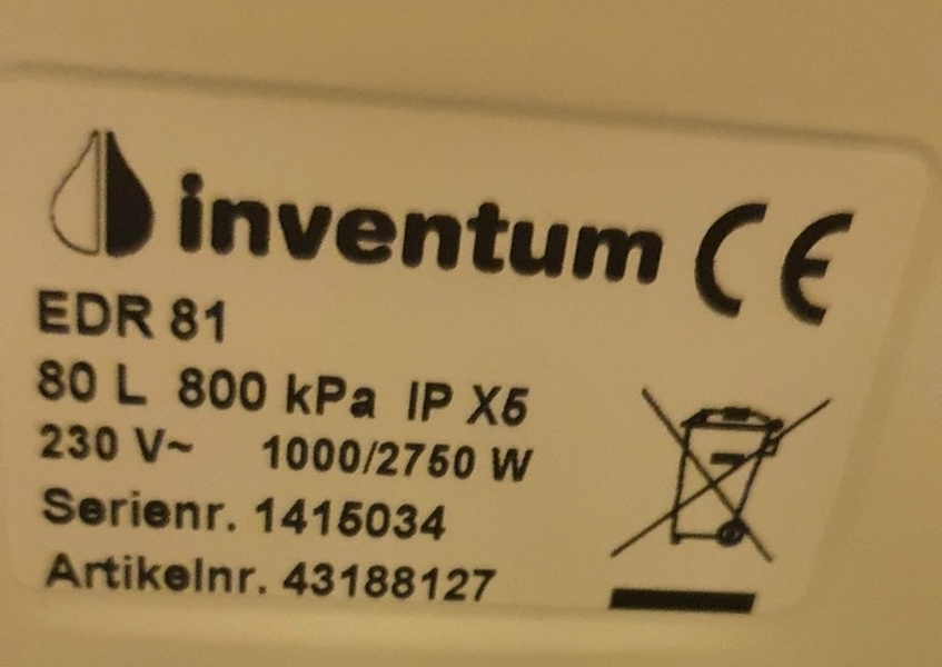

Een goede €175 per jaar, dat is vrij aan de dure kant imho. Zie je toevallig een typeplaatje op je boiler? Ben wel benieuwd naar het model.

  • jmk
  • Laatst online: 10-06 06:43
Afbeeldingslocatie: https://tweakers.net/i/V3FNE3GobgTu_GJNAgSv9W28gi8=/full-fit-in/4920x3264/filters:max_bytes(3145728):no_upscale():strip_icc():fill(white):strip_exif()/f/image/aKlDPeNjhaW0IGwNFbhx2OV8.jpg?f=user_large
Ik laat het maar even zo. Ik heb niet het gevoel dat ik veel opties heb. Ik huur deze woning ook he, het is niet zo dat ik veel aan een boiler heb als ik hier ooit weg ga.
