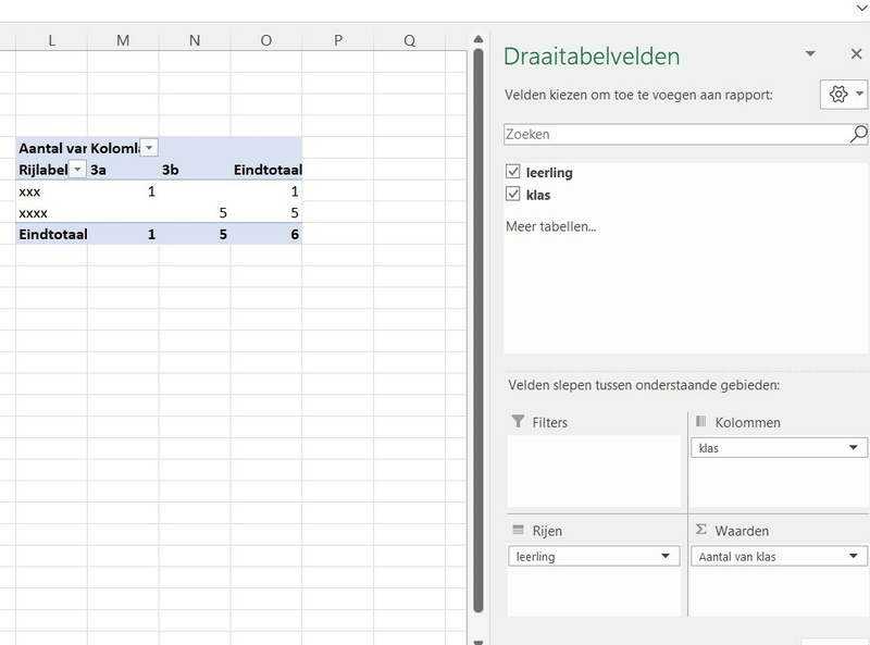

Dag allen,
Ik zou graag de administratie van de nieuwe leerlingen in een bepaalde stroom (bijvoorbeeld alle leerlingen in 3 havo) graag automatiseren. Wat ik zou willen is dit:
In Excel is er een mastertabblad met daaronder ALLE leerlingen in kolom A. In Kolom B zet ik vervolgens of deze leerling in klas Havo 3a, Havo 3b of Havo 3c terecht komt. Is het mogelijk dat ik, als ik drie nieuwe tabbladen naast het master tabblad, deze drie tabbladen zo kan inrichten dat de leerlingen automatisch toegevoegd worden aan dat tabblad? Dit zou vooral handig zijn, wanneer er een wijziging is. Bijvoorbeeld: Leerling x gaat van Havo 3a naar Havo 3b. Ik zou dan alleen maar in het master tabblad de klas bij die leerling hoeven aan te passen.
Wie heeft er een idee?
Beste antwoord (via ljaarsveld op 19-07-2022 22:19)
  • jeroenkb
@ljaarsveld
maak je lijst aan op eerste tabblad
Selecteer de hele lijst (en wat extra regels, zodat je nieuwe leerlingen kunt toevoegen.
Kies dan Invoegen -> draaitabel
Afbeeldingslocatie: https://tweakers.net/i/GJJWGCTDNvw0nyUpMaBeE5epyL4=/full-fit-in/4920x3264/filters:max_bytes(3145728):no_upscale():strip_icc():fill(white):strip_exif()/f/image/GCim9Yw320XHKtEBK9vbuQys.jpg?f=user_large
Draaitabel wordt in nieuw tabblad gezet. Je kunt vervolgens dataelementen naar rijen, kolommen of waarden slepen.
Afbeeldingslocatie: https://tweakers.net/i/D5o4yuFTlp641xEwgD0WdMJu-j8=/800x/filters:strip_icc():strip_exif()/f/image/yU3jdBXobLg8XcBcFX3dla0w.jpg?f=fotoalbum_large
Vervolgens kun je op klas filteren
Afbeeldingslocatie: https://tweakers.net/i/uLjhYddjnOD_Eu8gToeoBVQiJ0Q=/full-fit-in/4920x3264/filters:max_bytes(3145728):no_upscale():strip_icc():fill(white):strip_exif()/f/image/UyhzrrHJake1aK6Q0g08vTQa.jpg?f=user_large
Maak een kopie van dit tabblad en filter op de ander klas.
Afbeeldingslocatie: https://tweakers.net/i/_z0j04QuACHOw3YxwATTQa7ft7Q=/800x/filters:strip_icc():strip_exif()/f/image/qOynpZDj7Scq1tHfXwSN1UXc.jpg?f=fotoalbum_large
Als je iets verandert op het hoofdtabblad hoef je alleen op beide draaitabellen te gaan staan, rechtermuisknop en dan vernieuwen selecteren
Afbeeldingslocatie: https://tweakers.net/i/w5JTqb_5AOHkZmfDzo-elB0JWHQ=/full-fit-in/4920x3264/filters:max_bytes(3145728):no_upscale():strip_icc():fill(white):strip_exif()/f/image/KBCoSixgQg5GOuMAwTPkLK3T.jpg?f=user_large
Succes!

  • Beste antwoord ✓
  • jeroenkb
@ljaarsveld
Succes!

Dank Jeroen! Ik ben er mee aan het stoeien gegaan en het is gelukt. Mijn dank is groot!
