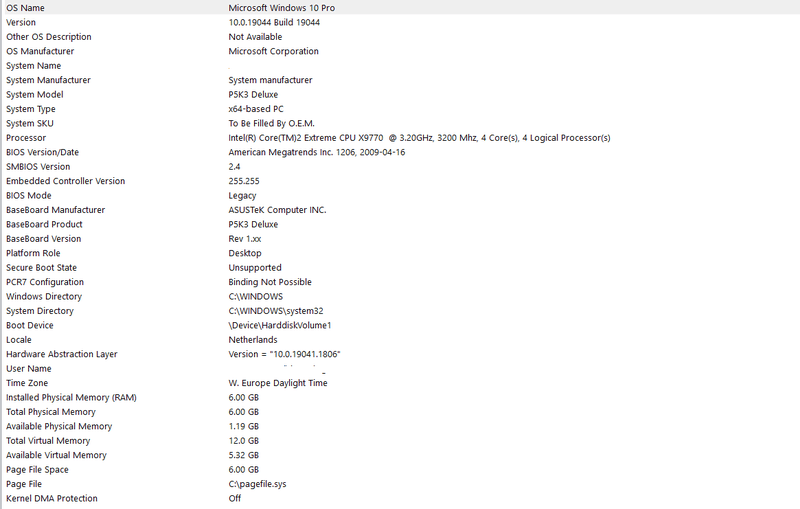

Mijn systeem is redelijk oud, die gaat geleidelijk geupgrade worden wanneer precies weet ik niet. Hoop dit jaar nog. Dit zijn de specs:
Afbeeldingslocatie: https://tweakers.net/i/KW_gBSSsljd8uGi6F-IhLJxkF78=/800x/filters:strip_exif()/f/image/1XoHve6KponggPhoxtvTLe7V.png?f=fotoalbum_large
Voeding is 520Watt van corsair
Videokaart is een MSI GeForce GTX 650 Ti BOOST on GK106 GPU.
Viel me op dat de monitor die ik hier heb toegevoegd TUF heeft. Moet het dan ook icm een TUF videokaart of maakt dat niet uit?

Let op dat als je videokaart je spellen niet aankan op de resolutie van je monitor, je de keuze hebt om of ze in een klein venstertje te spelen, of ze te laten upscalen tot een wazig geheel. Waarschijnlijk wil je tegelijk je systeem gaan upgraden.
De monitor die je op het oog hebt vind ik niet bijzonder voor de prijs. Ik zou zelf voor de pricewatch: LG UltraGear 27GP850-B Zwart gaan en het uitgespaarde geld toevoegen aan je systeemupgrade-budget. 4K kan je ook overwegen, dat is misschien fijner voor je werkzaamheden en programma's schalen lekkerder op naar 4K dan naar 1440p. Maar een hoge refreshrate is voor gaming natuurlijk weer interessant.

Wat voor spellen denk je erop te willen spelen? Gezien de leeftijd van je PC is 1440p/170Hz nogal overdreven.

Meest recente spelen op den duur.
Mijn systeem due moet nog geupgrade worden.
Maar dan wil ik wel een monitor hebben die er al op voorbereid is.
Monitor kopen is op dit moment echt urgent.
