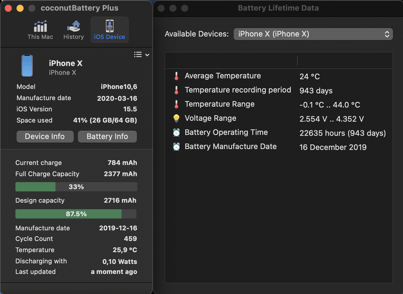

met de applicatie coconutBattery kun je makkelijk wat meer info uit je devices plukken. Geloof dat er ook de mogelijkheid is om over tijd de slijtage te loggen. Dit gaat helaas niet met terugwerkende kracht alleen.
https://www.coconut-flavour.com/coconutbattery/
Misschien een idee voor anderen, of voor in de toekomst als je een nieuwe accu of telefoon hebt
Je kunt ook de temperature range zien waaraan de accu is blootgesteld. Een hoge temperatuur is killing voor lithium-ion:
