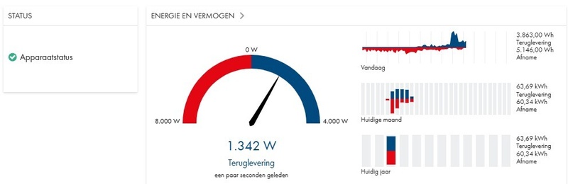

Ik heb een SMA Sunny Home Manager 2.0 en een SMA EV 3 fasen lader geïnstalleerd en alles werkt in de app maar als ik de schakelaar op de lader op intelligent laden zet dan zelfs bij 3 kw zonnestroom overschot gaat de EV lader mijn Renault Zoë niet laden, in de app kan ik kiezen voor laden met overschot zonnestroom maar hij gaat niet laden, als ik de schakelaar omzet naar de modus snelladen dan werkt het allemaal prima.
Heeft iemand een idee waar dit aan kan liggen?

Afbeeldingslocatie: https://tweakers.net/i/uakb30Bs4BzWodeQbFr0tcIrslI=/800x/filters:strip_icc():strip_exif()/f/image/nqrL7MikW1uXTMZqpvRrQR9A.jpg?f=fotoalbum_large
Afbeeldingslocatie: https://tweakers.net/i/SqL6aXuFcB1gwsHYmarYrmCYGGA=/800x/filters:strip_icc():strip_exif()/f/image/S6oDCZ1gNO7KazuAgOFQt8Kc.jpg?f=fotoalbum_large
