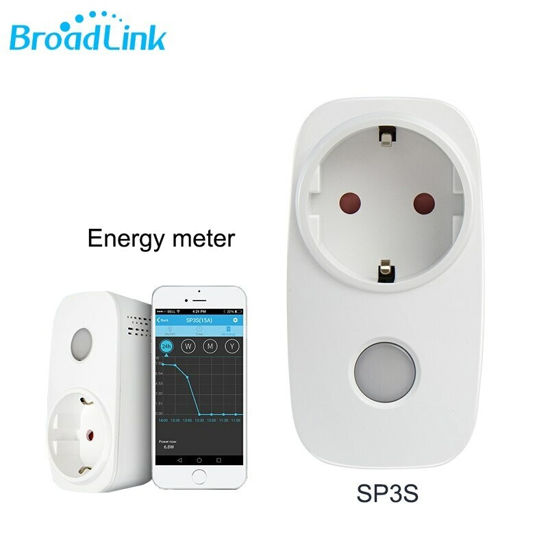

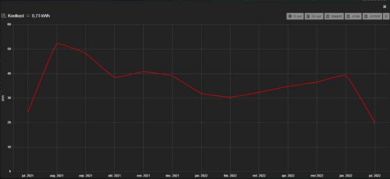

Heb zelf alleen een Broadlink Sp3s verbruiksmeter liggen, dus die er afgelopen weken op aangesloten.
Grafieken laten zien dat de koelkast elke dag (24 uur) tussen de 2.6 en 3.2kWh verbruikt.
Live verbruiksweergave geeft aan dat hij in standby (als de pomp niet draait) 4.72W verbruikt en als hij aan staat circa 185W

Gebruikt verbruiksmetertje:
(ik weet niet of zoiets een beetje nauwkeurig koelkastverbruik kan meten. Met halogeen en led lampen getest en dan matched het verbruik precies met wattage betreffende lamp)

M.b.t. die meter kan ik online weinig vinden of die accuraat is of niet, als je zekerheid wilt hebben zou ik kijken naar zoiets: pricewatch: Brennenstuhl PM 231 E kost geen drol maar is bewezen erg accuraat.

Lekker bezig! Ik heb even gezocht maar ik kan online niks vinden over de meetnauwkeurigheid van de meter. Maar over het algemeen is het makkelijk te meten dus ik verwacht geen significante afwijking. Als je het zeker wil weten kan je nog eens in de handleiding kijken of het daar staat, of nog met een ander apparaat testen waarvan de watts bekend zijn (had je al gedaan).

Ik begin me idd af te vragen of mijn verbruiksmeter wel klop.
3kWh per dag/+1000kWh per jaar lijkt idd érg veel ivm de huidige Amerikaanse Koelkasten die te koop zijn/jullie als voorbeelden noemen.
Maar aan de andere kant kan het wel weer kloppen, want hij is 15+ jaar oud en sommigen van jullie noemen in voorbeelden ook al dat zulke waardes gezien worden bij oudere modellen...

  • Jimster
  • Laatst online: 15:49
Ik denk dat deze koelkast wel iets meer verbruikt dan zou moeten, maar het hangt ook af hoe vaak je deze opent elke dag.
Ter vergelijking mijn inbouw koelvriescombinatie uit 2014 verbruikt gemiddeld 1,3 kWh, in de winter is dat 1kWh. Jouw koelkast is 2x zo groot.
Jaaroverzicht:Afbeeldingslocatie: https://tweakers.net/i/eCSaaNlt8o9JYjQ1YPY0pK1cpcQ=/800x/filters:strip_exif()/f/image/LOQjCnKtUEzt2T1zvfjfVfGO.png?f=fotoalbum_large
  • Allewijn
@Devian als jij de jouwe eens qua verbruik zou willen meten, érg graag!!!
@Jimster hoe kom je aan zulke mooie grafiek/hoe monitor jij?

  • Jimster
Ik gebruik slimme stekkers die geflashed zijn met Tasmota. De stekkers zijn van Blitzwolf, type BW-SHP6, maar deze zijn niet meer te krijgen. Je moet even op zoek gaan naar slimme stekkers die nog wel te flashen zijn met tasmota, of misschien zijn er tegenwoordig andere alternatieven.
De slimme stekker stuurt de data door naar Domoticz dat draait op een raspberry. De grafieken komen dan uit Dashticz dat ook op de raspberry draait.
