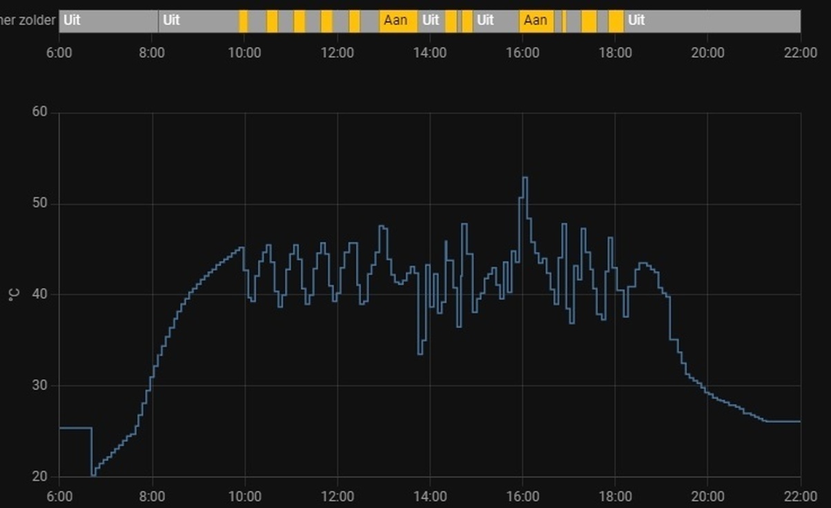

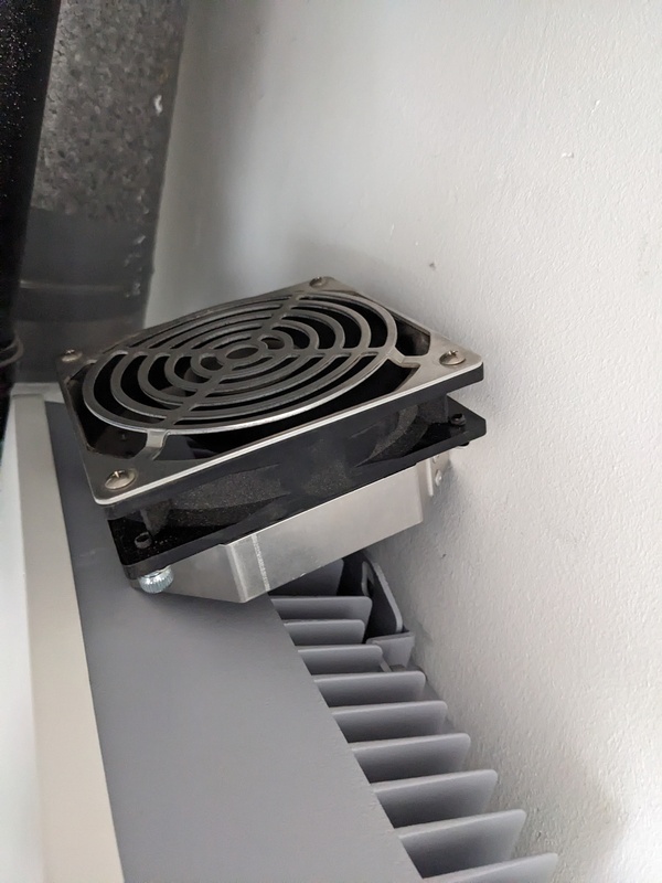

In een paar vertrekken gebruik ik speedcomfort radiator ventilatoren. Buiten het stookseizoen doen die uiteraard niets en daarom heb ik dit weekend een speedcomfort op de omvormer van mijn solar installatie geplaatst. De breedtes komt perfect overeen.
De omvormer hangt in de garage en ondanks dat dit een relatief koele ruimte is, wordt hij behoorlijk heet als de zon volop schijnt. Het is dan ook niet uit te sluiten dat koeling levensduur verlengend zal werken en omvormers zijn duur. De komende dagen wordt het zeer heet en ben ik benieuwd hoe groot het koeleffect is.
Afbeeldingslocatie: https://tweakers.net/i/zNL9FU1DHOG1wmmh522ys-_S2fQ=/800x/filters:strip_icc():strip_exif()/f/image/gYtq1y5LKX1gUWRwk6PqjQgg.jpg?f=fotoalbum_large

Ik hoef eigenlijk geen thermometer te gebruiken. Voorheen werd het koellichaam van de omvormer gloeiend heet op 30+ dagen. Nu blijft hij gewoon lauw en dat vind ik echt een verbetering.

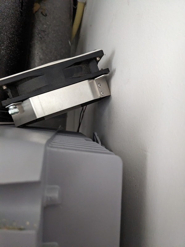

Ik zou het toch echt andersom doen: van onder naar boven en zonder die spleet. Warme lucht gaat immers omhoog. Het is dan makkelijker om koude lucht er aan de onderkant in te blazen.
  • Rocketman
  • Laatst online: 21-05 20:36
Microkid schreef op maandag 18 juli 2022 @ 20:04:
Helaas lukt dat niet door de constructie van mijn omvormer, maar het gaat eigenlijk wel prima zo.

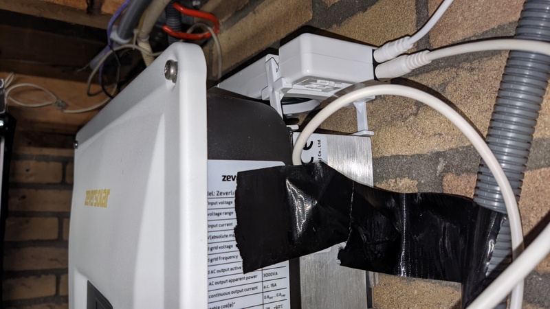

  • MP3-Junky
@Rocketman
Nog bedankt voor dit slimme idee. Ik heb het ook zo toegepast. Past perfect en gaat mooi aan en uit met de thermostaat die erbij zit.
Leuk dat een product wat bedoelt is voor verwarmen, zo goed kan worden gebruikt om te koelen!
Of het nodig is weet ik niet, maar het geeft mij een beter gevoel dat de omvormer niet zo heet wordt.

Zelf heb ik onder de Solis 5K en de 1K een 80mm fan hangen op 5 volt. Ik monitor de temperatuur van de omvormers in Home Assistant en laat een fan inschakelen als de temperatuur boven de 45 graden komt. Onder de 40 graden gaan ze weer uit.
Voorheen merkte ik dat de Solis al bij 55 graden flink ging inhouden. Even kort een fan er onder en je zag het vermogen direct weer omhoog springen. Soms wel van 3000 watt output naar 4500. Dus dat is een serieuze hap uit je opbrengst. Dit was op de zomerse dagen dat de temperatuur hier op zolder en in de schuur ook een stuk hoger was. Maar ook nu gaan de fans al behoorlijk vaak aan.
In een andere setting heb ik een 12 volt zonnepaneeltje gekocht en deze op een klein zolderraampje geplakt. Daarop vervolgens een oude 8cm fan aangesloten. Weinig zon = fan langzaam, veel zon = fan snel. En zonder zon is hij natuurlijk uit.
Afbeeldingslocatie: https://tweakers.net/i/uyETSoS4WSHF88OrVldCNO6iyZU=/full-fit-in/4920x3264/filters:max_bytes(3145728):no_upscale():strip_icc():fill(white):strip_exif()/f/image/kQ9M0x0GHGAIkxoLn8aqgfcA.jpg?f=user_large
[ Voor 38% gewijzigd door Headshot_NL op 18-04-2023 14:02 ]

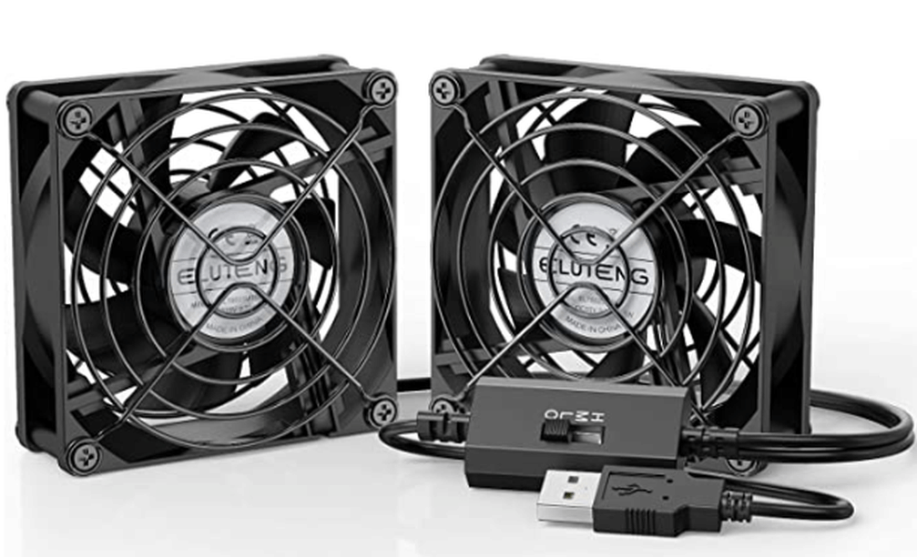

Uiteindelijk voor een niet heel sexy tweaker oplossing gegaan maar wat kant en klare dingen bij elkaar geklikt op Amazon zodat het vanavond gewoon draait zonder er al te veel tijd in te steken ;)
KETOTEK Digitaal Thermostaat
Afbeeldingslocatie: https://tweakers.net/i/dzX8gK6RSrjhRetcRIDwhPjFXWI=/full-fit-in/4000x4000/filters:no_upscale():fill(white):strip_exif()/f/image/oQmfGZS1rowdcVYFcYRvyDG2.png?f=user_large
ELUTENG Dubbele pc-ventilator
Afbeeldingslocatie: https://tweakers.net/i/0EnnwUsYy2PLLYwLpFtGRcecMas=/full-fit-in/4000x4000/filters:no_upscale():fill(white):strip_exif()/f/image/2INt7YpojX5ZVwYvtDkWkR0Z.png?f=user_large
Er zijn inderdaad veel leukere oplossingen maar snelle uitvoering zonder veel gedoe was nu even het belangrijkst.
Dank voor de reacties!

Zag dat mijn omvormer op zonnige dagen al behoorlijk warm werd, dus ook maar even een fan bovenop gezet. Het is vast niet optimaal qua airflow zo, maar het lijkt al wat te helpen. Heb een shelly relay dat ik nog had liggen tussen de voeding en de fan gezet, dus kan nu vanuit home assistant de fan schakelen.
Afbeeldingslocatie: https://tweakers.net/i/-tb8jHsbYxxgjHAwsyKgM2skkw0=/x800/filters:strip_icc():strip_exif()/f/image/aSizazRknx14Xb6rBlq1iCz5.jpg?f=fotoalbum_large
Afbeeldingslocatie: https://tweakers.net/i/1_R75vlYfNVW4SalEv3FRVrOBJU=/x800/filters:strip_icc():strip_exif()/f/image/1RHZb5uRwkReyc4lcYiusbm6.jpg?f=fotoalbum_large
