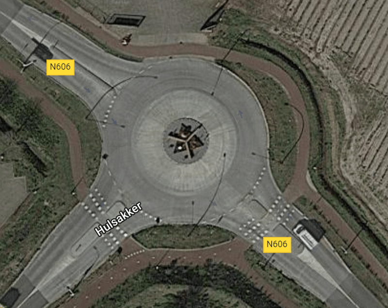

Hallo,
Vandaag was ik de hond aan het uitlaten(ik was een voetganger) en bij het oversteken van de rotonde werd ik bijna van mijn slippers gereden. Ik riep naar de bestuurder "ik heb voorrang" en liep verder. Even voor de duidelijkheid, de bestuurder had haaientanden.
Kort daarna werd ik aangesproken door een ooggetuige en die zijn dat ik geen voorrang heb omdat ik geen bestuurder ben en alleen bij een zebrapad voorrang kan krijgen. Ik moet hierbij bekennen dat ik als voetganger op een fietspad liep(er is geen voetpad bij de rotonde).
Nu zou ik willen weten of het klopt, had ik recht op voorrang op een rotonde als voetganger op een fietspad?
De bestuurder die de rotonde op rijd heeft haaientanden.
een foto van google maps van de rontonde:
Afbeeldingslocatie: https://tweakers.net/i/g8itFVXhryL5-vpgQyQTP_sBRQg=/800x/filters:strip_exif()/f/image/hUz3cCDr3cSPJa0785983w54.png?f=fotoalbum_large

Rijdt de auto de rotonde op dan hoeft hij jou geen voorrang te geven: je komt immers van links of rechts en bent geen bestuurder waaraan de automobilist voorrang hoeft te geven.
Maar verlaat hij de rotonde komt er een andere regel om de hoek kijken: jullie lopen immers op dezelfde (ronde) weg en hij wil rechtsaf slaan. Dan geldt dat hij alle verkeer op dezelfde weg voor moet laten, net als hij op een rechte weg rechtsaf slaat en jij loopt rechtdoor.

De ‘getuige’ heeft gelijk. Alleen bestuurders hebben daar voorrang.
  • purge
Jij loopt op een doorgaande weg. De auto komt vanaf een rotonde en slaat af en moet daarbij al het verkeer op de kruisende weg voor laten gaan.
De auto had jou dus voorrang moeten geven.

Haaietanden hebben de volgende betekenis: de bestuurders moeten voorrang verlenen aan bestuurders op de kruisende weg. Let vooral op het woordje “bestuurders”; voetgangers zijn geen bestuurders en dus betekenen de haaientanden niet dat kruisende voetgangers daarom voorgaan.
Wat haaientanden zijn staat omschreven in artikel 1 van het reglement verkeersregels en verkeerstekens 1990 (RVV 1990). In artikel 1 RVV 1990 worden haaientanden omschreven als voorrangsdriehoeken op de weg. Artikel 80 RVV 1990 gaat wat dieper in op de betekenis van haaientanden. Artikel 80 RVV 1990 luidt als volgt: ‘Haaietanden hebben de volgende betekenis: de bestuurders moeten voorrang verlenen aan bestuurders op de kruisende weg.’

Er is geen zebrapad, alleen een fietspad. In dat geval heeft een voetganger géén voorrang want een voetganger is geen bestuurder.
Of er nu wel of geen haaietanden staan, een voetganger is geen bestuurder en heeft dus geen voorrang behalve op een zebrapad.

Dus wel? Natuurlijk moet ik niet op een fietspad lopen. Maar dat wil niet zeggen dus dat ik(als voetganger) iedereen voorrang moet geven.

ja wel. Je bent GEEN bestuurder

Toch wel, dus als voetganger(zoals eerder aangegeven op een fietspad). Moet ik iedereen voorrang geven.
Nu vraag ik mijn ook af, mag ik daar wel lopen?

Ja
ls er een troittoir is of als er een pad is dat wordt voorbehouden voor fietsers en voetgangers, dan is dat uiteraard de plaats waar voetgangers thuishoren. Is er geen (voet)pad, dan loop je best op de berm naast de weg. Bij gebrek aan een (verhoogde) berm moet je (wettelijk verplicht) ofwel op het (linker)fietspad ofwel, als er ook geen fietspad is, aan de linkerkant van de rijweg stappen. En zo dicht mogelijk tegen de kant van de weg, voor je eigen veiligheid en om het ander verkeer niet te hinderen. Door aan de linkerkant van de weg (bekeken vanuit je looprichting) te lopen, zie je namelijk zowel de fietsers en bromfietsers als de auto’s aankomen. Maar als zwakke weggebruiker heb je geen carte blanche in het verkeer! Als je op het fietspad loopt, moet je voorrang geven aan zowel fietsers als bromfietsers!

Je mag lopen op de weg als een voetpad en fietspad ontbreekt. Je mag lopen op het fietspad als het voetpad ontbreekt. Het is verstandig om aan de linkerkant van de weg te lopen als een voetpad ontbreekt, zo zie je het verkeer je tegemoet komen.

Als er geen voetpad is loop je op het fietspad. Tenzij er natuurlijk zo'n bord C16 staat

Een bestuurder moet een voetganger voor laten gaan als:
- bestuurder (auto) en voetganger op de zelfde weg rijden/lopen en de bestuurder slaat af: de voetganger gaat voor (omdat de bestuurder de weg van de voetganger kruist).
- De voetganger op een zebrapad loop of aanstalten maakt over te steken via het zebrapad.
In alle andere gevallen hoeft de bestuurder (hier: de auto) de voetganger geen voorrang te verlenen, de voetganger moet wachten.
Haaientanden geven de voorangsregels voor bestuurders onderling aan, als voetganger ben je geen bestuurder dus kan je ook geen voorrang krijgen vanwege de aanwezigheid van de haaientanden.
Je had de auto dus voor moeten laten gaan.

Dit lijstje is niet compleet. Bestuurders moeten ook alle weggebruikers voorrang verlenen bij een bijzondere manoeuvre (zoals uitparkeren).
Ook als je een uitrit uit rijdt zal je voorrang moeten verlenen aan voetgangers.

Het is me duidelijk, hij had voorrang. En mijn opmerking was dus niet terecht.
