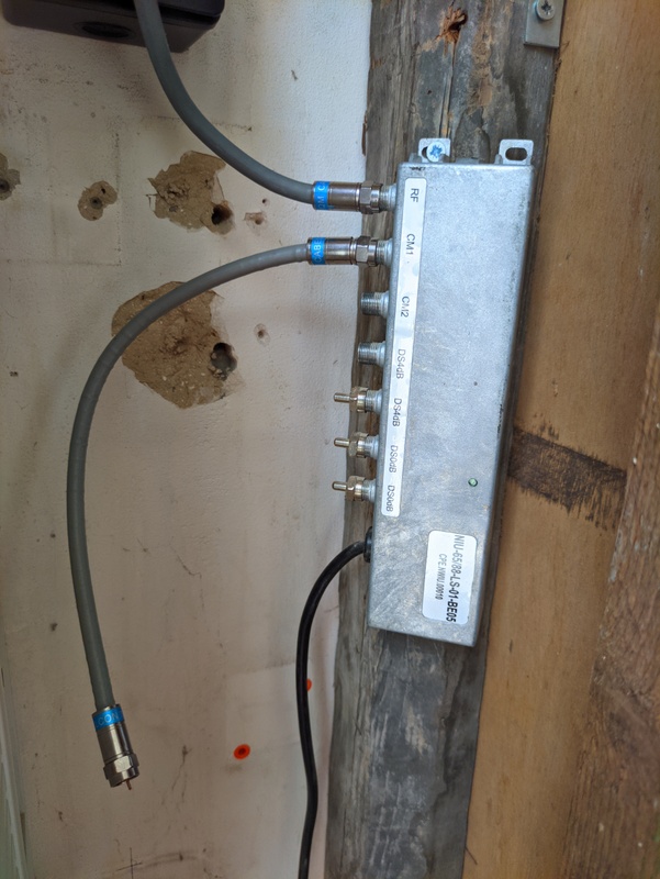

Hallo Tweakers. Ik heb een vraag in verband met ethernet over coax in combinatie met een ISO die coax en een versterker gebruikt: Telenet in Vlaanderen, in Nederland is dit Ziggo.
Binnenkort verhuis ik naar een grotere woning en wil ervoor zorgen dat mijn internetverbinding goed blijft op de zolderkamer. Vanwege de oude woning (en zijn elektrische bekabeling) is powerline niet mogelijk en een UDP trekken mag niet.
Er is echter wel een coax paneel (foto 1) in de kamer en na wat gezoek vond ik de MoCa apparatuur van Hirschmann die me hiervoor ideaal lijken.
Als ik echter naar de andere kant van de coax ga zoeken vindt ik enkel de bekabeling die uitkomt op de versterker van Telenet (zie foto 2).Er is geen ander paneel te vinden.
Kan ik achterhalen of dat diezelfde verbinding is? Zal de MoCa hier op werken of moet ik splitten om twee bekabeling te maken (zie foto 3)?

Maar waar zijn de coax-kabels die naar de kamers lopen? De kabel op RF is, lijkt mij, de ingaande verbinding, en de kabel op CM1 is voor de (eerste) kabelmodem.
Klopt, ik vind die kabel ook niet terug. Is er een manier om te testen waar deze kabel terecht gekomen is?

op die versterker is de RF de inkomende straatkabel
CM is communicatie, daar mogen enkel modems aangekoppeld worden ...
DS is "downstream", is bedoeld voor je tv's aan te sluiten.. waar is de uitgaande kabel naar de woonkamer inderdaad ?
Moca signaal mag btw niet NAAR het distributienet aangesloten worden ....

Idd. Belangrijke om te snappen is dat MoCA weliswaar zelfde kabel gebruikt, maar verder niets met overige signalen op de coax, zoals bijvoorbeeld DOCSIS voor internet, te maken heeft. Idealiter sluit je het point-to-point aan, dus aan beide uiteindes van kabel in de muur. Dan schroef je nog een korte (ws meegeleverde) kabel tussen de unit in meterkast en de splitter/versterker waar de kabel naar boven eerst op aangesloten was.
Zo zorg je voor minimale demping tussen de MoCA units en ook minimale kans op verstoringen. Vervolgens sluit je Ethernet van MoCA beneden aan op de (kabel)modem/router.
