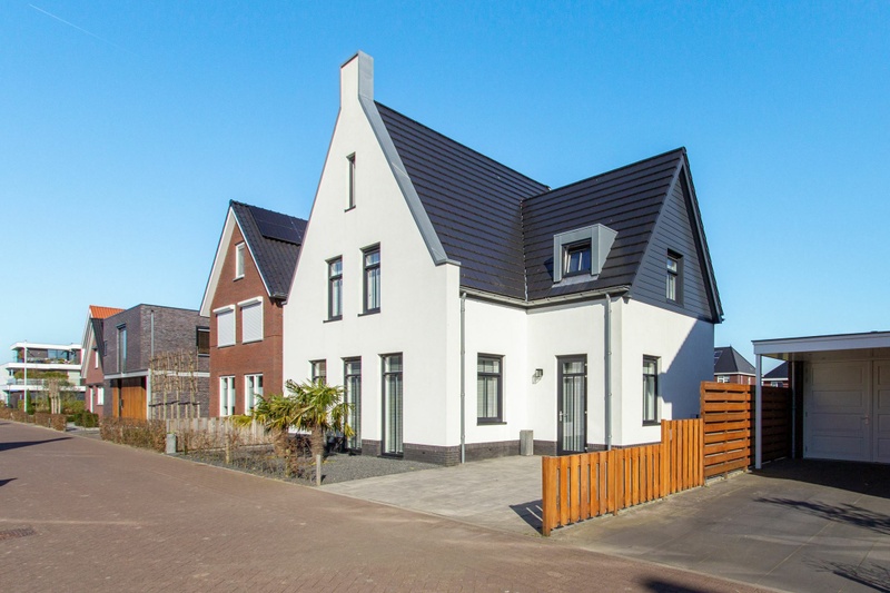

Schaduw
Onbekend, woon er nog niet en nieuwe woning is niet op een afstand dat ik er op verschillende momenten op de dag 'even' langs rij. Er zijn geen bomen in de buurt, buren hebben huizen van vergelijkbare hoogte.

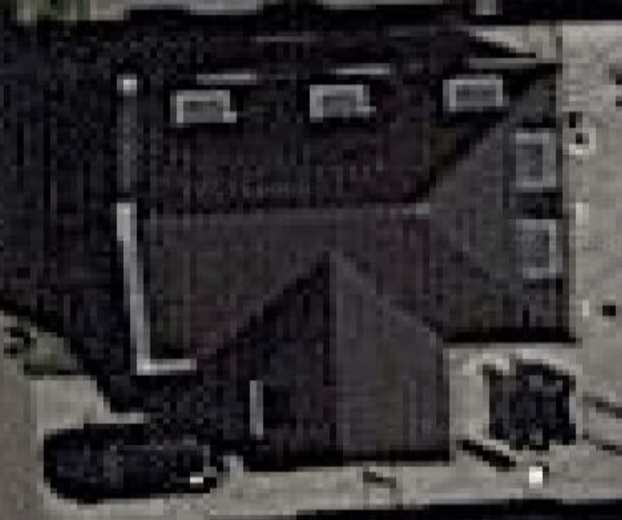

Het gaat om een samengesteld dak op zuid, waardoor de uitbouw en gevel mogelijk voor schaduwvorming zal zorgen op bepaalde momenten?
Hierbij zijn er 3 dakvlakken (deels) gebruikt in de offertes: zuid, oost en west. Op west is een kleine dakkapel aanwezig.
Dakhelling is 56 graden heb ik mij laten vertellen door een van de partijen die een offerte hebben uitgebracht.

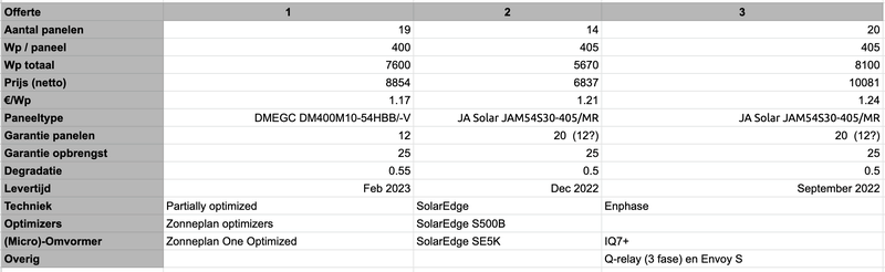

Reeds verkregen offertes
Afbeeldingslocatie: https://tweakers.net/i/culS1hYHHRBOf86cfhYcEFuBAK8=/800x/filters:strip_exif()/f/image/82yHNtLDgyITxONoi3Wyw2pG.png?f=fotoalbum_large
Offerte 2 en 3 komen van dezelfde partij. Offerte 2 lijkt mij natuurlijk ook uit te breiden naar 20 panelen, maar heb ik in eerste instantie alleen voor de Enphase opzet aangevraagd.

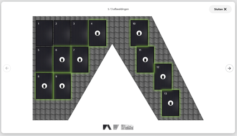

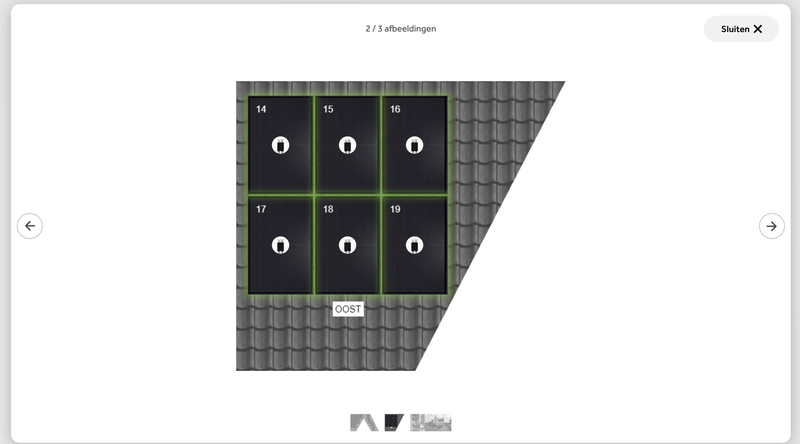

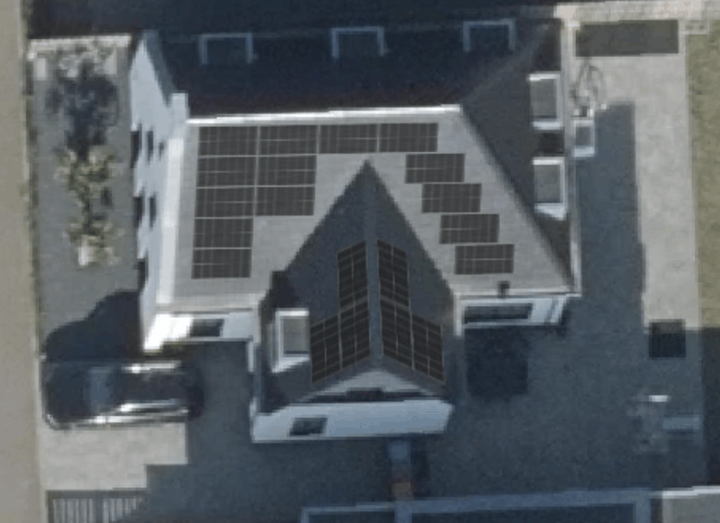

Legplannen
Aanbieder 1
Afbeeldingslocatie: https://tweakers.net/i/cbOTOMNqO01Dzq-2ElleR1asRjc=/800x/filters:strip_exif()/f/image/lGWVhfdxsSpgauFAvLIhw30E.png?f=fotoalbum_large
Afbeeldingslocatie: https://tweakers.net/i/TeMzwcOtFB3-DXz16UiKXSlMm-E=/800x/filters:strip_exif()/f/image/A0y7bThwhji2r0QSftf5lPNQ.png?f=fotoalbum_large
Aanbieder 2
Afbeeldingslocatie: https://tweakers.net/i/JtwzEwKbHC0NjiLjLaKEhvORt0g=/800x/filters:strip_exif()/f/image/7vICChLbSpFotTXH2ULyigtU.png?f=fotoalbum_large

  • Vooral benieuwd wat nu wijsheid is voor deze hellingshoek en het dak. Enphase of SolarEdge? Of Zonneplan huismerk met optimizers?
  • Zijn de voorgestelde legplannen logisch? Het landscape legplan lijkt mij beter als leek. In ieder geval rustiger.
  • Zijn de geoffreerde panelen goed?
  • Welke vragen zou ik de offrerende partijen nog kunnen vragen?
  • Zonneplan garanties lijken aantrekkelijk, die zijn iets minder bij de andere aanbieder, maar in hoeverre is het realistisch dat ik daar gebruik van zal gaan maken? Bestaat deze andere partij dan uberhaupt nog?
Beste antwoord (via itons op 17-07-2022 19:56)
  • Ronald
  • Laatst online: 07:30
Ik heb hier Ronald in "Offerte vergelijking zonnepanelen" toevallig net een simulatie gedaan voor een erg vergelijkbare woning - qua dak dan.
Offerte 2 valt zo goed als zeker stevig in de SolarEdge valkuil.
Offerte 3 met Enphase op €1,24 is super scherp, deze doen.
Voor de zuid panelen even vragen wat IQ7A meer kost. Op 56 graden ga je in maart of april - als je panelen veel kouder zijn en de zon er loodrecht op komt - je maximale piek opbrengst zien, en dat gaat veel dichter bij de 405W zijn dan een vlakker liggend paneel dat in de hitte pas in de zomer piekt.
Zonneplan in februari... nee je bent beter af met de iets hogere prijs en gelegd in September
[ Voor 7% gewijzigd door Ronald op 17-07-2022 16:56 ]

Offerte 3 lijkt mij meest geschikt. Waarom?
Micro omvormers
Meeste panelen als dat allemaal past
Eerder geplaatst
Prijs zeker de duurste? :)
  • itons
Rol-Co schreef op zondag 17 juli 2022 @ 16:02:
Micro omvormers
Eerder geplaatst
Dat was een van mijn vragen uiteindelijk nog: moet ik hier SolarEdge of Enphase prefereren? Beide offertes (2 en 3) komen van dezelfde partij, dus legplan en aantal panelen zou uiteindelijk voor beide hetzelfde zijn.
Enphase gaat altijd goed, met SE kan het kleine dakje een probleem zijn als het grote deel geen zon heeft, dat ligt er dan een beetje voor niets.
Ik ging hier wel voor micro of een combinatie van een string omvormer voor het grote deel en 2x aps 4 voudige micro voor de kleine daken.
  • Beste antwoord
  • Ronald

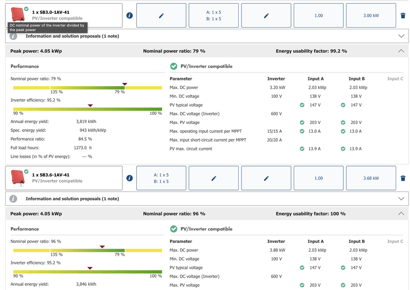

  • itons
Bedankt @Ronald.

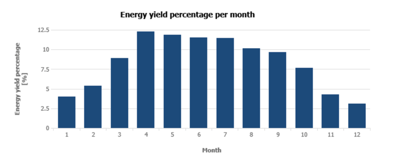

Ik was in de veronderstelling dat de IQ7A niet interessant is, omdat de IQ7+ in Nederland zelden tot nooit zal clippen? Wat maakt dat het in dit geval mogelijk toch interessant is? Moet ik verwachten dat met de IQ7+ ik dusdanig veel ga clippen dat de IQ7As economisch rendabel kunnen zijn?
N.a.v. van je post hier wat in SunnyWeb ingevuld, zie ik inderdaad dat in April de yield het hoogst is. Afbeeldingslocatie: https://tweakers.net/i/5VRzQwcJE-8JXWyDJzMKx6RiR0E=/800x/filters:strip_exif()/f/image/tboFAQa3MK1RI50QJNp71zbt.png?f=fotoalbum_large
Maar de yield over het hele jaar verschilt nauwelijks (3819 vs 3845 kWh). Afbeeldingslocatie: https://tweakers.net/i/Sl4Lc9bAQ-hu88utgOeZWE4Kgs4=/800x/filters:strip_exif()/f/image/rInPRYH38zzid30jn96SVAOs.png?f=fotoalbum_large
Maar weet er net te weinig vanaf om te bepalen of ik nu appels met peren aan het vergelijken ben...
  • Dat_Doc
  • Registratie: September 2021
  • Laatst online: 06-05 21:36
Wat je hebt gedaan is inderdaad zoals je het zou moeten vergelijken in Sunny. En uit het marginale verschil blijkt dat de IQ7+ de financieel verstandige keuze is.
[ Voor 3% gewijzigd door Dat_Doc op 17-07-2022 20:37 ]

Wat @Dat_Doc zegt, naar soms is de meerprijs beperkt. Vragen, overwegen, goede kans dat het iq7+ blijft.
