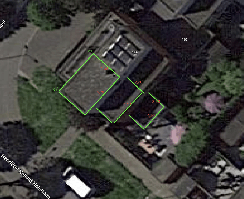

Het huis bestaat uit 3 platte daken. In de afbeelding de maten aangegeven. Wij willen deze daken met panelen uitrusten.
Afbeeldingslocatie: https://tweakers.net/i/JNbEXmO-X3h97a6KaASFUkEy26w=/800x/filters:strip_exif()/f/image/6cfo5tpYeJTSH8ipEi1aS97L.png?f=fotoalbum_large
Beschikbare (dak)ruimte
Het zijn dus 3 dakdelen.
- De bovenste (2de) etage is 6,70 bij 4,5 meter breed en grenst aan de buurman.
- De eerste etage is 5,50 bij 2,70, grenst ook aan de buurman.
- Dak van de serre is ongeveer 3,20 bij 4,20. Is een uitbouw.

Op je 2e verdieping kun je oost west leggen in landscape dakjes /\/\
Dat is helaas niet iets waar veel installateurs automatisch mee komen. De per paneel opbrengst is iets lager, maar je kunt zonder enige tussenruimte leggen.
Er zijn panelen van meer dan 2 meter, dan wordt /\ in portrait een optie.
Op 1e en serre dubbele betonschansen van sun solar, of ook weer met hele lange panelen portrait ZO.
