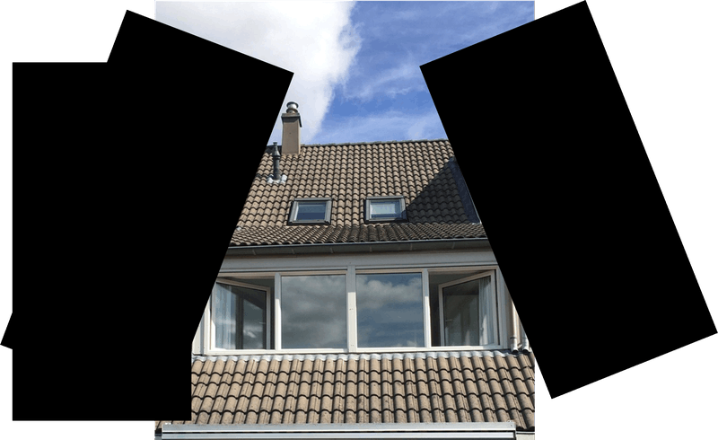

Het gaat om dit dak!

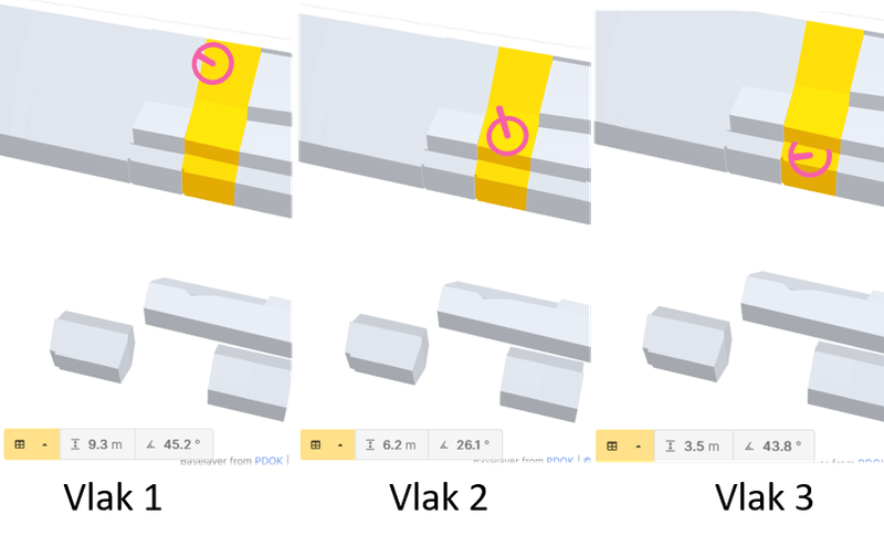

Beschikbare (dak)ruimte
Zoals ook op de foto te zien is, zijn er 3 beschikbare dakvlakken.
Vanaf bovenaan zou ik spreken van vlak 1, de ruimte op het dakkapel is vlak 2, en onder het dakkapel vlak 3. De gemeten hellingshoek van vlak 1 is 46 graden, van vlak 2 21 graden, en van vlak 3 is dat ook 46 graden. 3DBAG schat de hellingshoeken op respectievelijk 45, 26 en 43 overigens.
De breedte van het huis is 4 meter 50. De dakpannen die je ziet zijn snelleggers (33 cm hoogte, 30 cm breed). In vlak 1 liggen er dakramen; boven de dakramen zijn 11 dakpannen aan ruimte beschikbaar (3 meter 60). Bovendien is daar een schoorsteen en een andere doorvoerpijp. Bij vlak 2 voor de knik in het dak is 3 meter 50 beschikbaar. In vlak 3 heb je het over zo'n 1 meter 40.
Afbeeldingslocatie: https://tweakers.net/i/04SgmWJOwFA2nTweVufJPlJKgrA=/800x/filters:strip_exif()/f/image/ByZ10X4ovYqFSrS7YxyM9itk.png?f=fotoalbum_large
Schaduw
Het dakkapel van de buren op de bovenste verdieping werpt een schaduw op ons dak. De oriëntatie van het huis is nagenoeg pal zuid.

De SolarWatt glas-glas panelen zijn een luxe die doorgaans overbodig is. Dmegc zijn prima.
Enphase offertes op €1,4/Wp zijn redelijk te noemen, maar je krijgt meer opbrengst voor minder geld met een combi van 3 en 4, en dan uitgevoerd door 4: Die prijs is echt heel goed.
Volgens 3 kunnen er 6 hoog op je dak. Dan 6 op je vlakkere dak en 2 onderop.
De 6 hoog en 2 onder vormen 1 string. de 6 op het vlakkere dak ook.
Geschikte omvormer is waarschijnlijk een 4,6kW
Meerwaarde van IQ7+ acht ik onvoldoende voor bijna 40% extra geld. Heb je dat geld te besteden... gooi dan je noord dak vol van dat geld (Zal een extra omvormer nodig hebben, de Solax is niet geschikt voor Polystring als noord en zuid een gelijk aantal zou krijgen).
Een paneel op string omvormer vlak naast dakkapel zal 60-70% bijdragen. Dat is veel meer dan de dakpannen er onder en financieel met gemak rendabel.

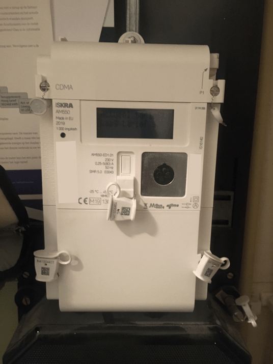

@YouKnow Prima kast :Y
Je geeft in de TS aan dat je een 1 fase aansluiting hebt. Maar dat is wel een kast die (voorbereid is op) 3 fase (is).
Wat voor meter hangt er onder ;-)? (1x230? 3x230 / 400V / foto?)

Wat eronder hangt is het volgende:
Afbeeldingslocatie: https://tweakers.net/i/_mdaPkqU8GM3m8eORHrpCXpza7I=/full-fit-in/4000x4000/filters:no_upscale():fill(white):strip_exif()/f/image/wcxniBIZP8UenPIz9XzZjyDQ.png?f=user_large
Eigen research heeft ertoe geleid dat ik snapte wáár staat of het 1 danwel 3 fase is. In het stuk waar de knopjes en opdruk staan, zie je rechtsonder een viertal icoontjes. Het icoontje aan de linkerbovenkant is een streepje met een punt. Daaruit blijkt dat het een 1-fase aansluiting is.

Dat is zeker een 1 fase meter. Prima. Je bent gewoon helemaal voorbereid om over te gaan naar 3 als het nodig is.

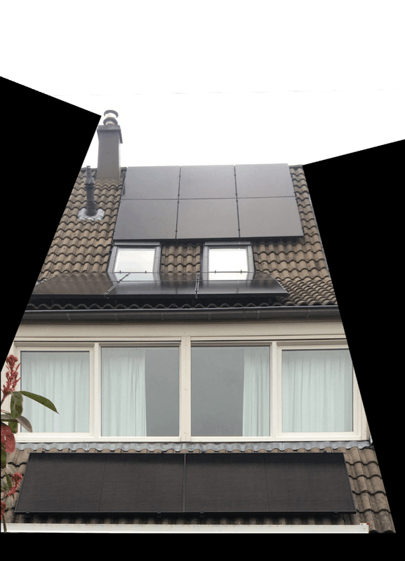

Hierbij dan ook een 'na' foto! @Ronald
Afbeeldingslocatie: https://tweakers.net/i/A_ZhuFwC0m95qHkiaiIsCkKDVDI=/x800/filters:strip_exif()/f/image/bU3yJuZmjpu9CqoTAgwtFCx9.png?f=fotoalbum_large
Het is uiteindelijk een andere omvormer geworden door leverproblemen. Ik had al 'n maand gewacht, maar toen gaf de leverancier een verlengde wachttijd van nog minstens 2 maanden erbij. Toen voor een Soliscloud omvormer gegaan.
Al met al zeer tevreden, alles voor 'n héle nette prijs en 't wekt lekker op :)
