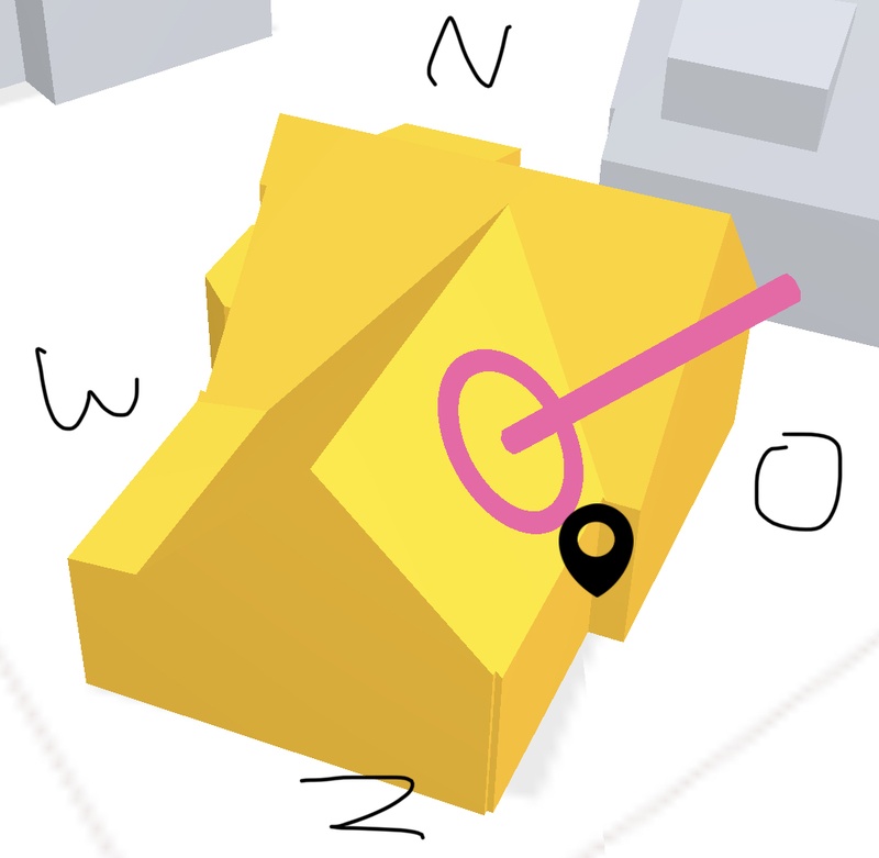

Zie hier onder de situatie schets.
Foto’s
Afbeeldingslocatie: https://tweakers.net/i/M-EyjTyAdqgpROrgSXULu357BMc=/800x/filters:strip_icc():strip_exif()/f/image/JkCQzM816rVWWoxW39omqF99.jpg?f=fotoalbum_large
Beschikbare ruimte en schaduw

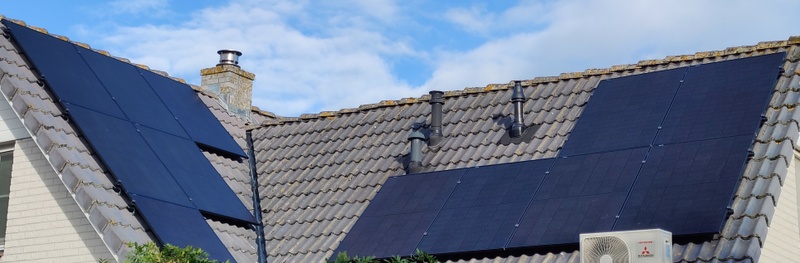

Al het dak oppervlakten richting zuid, oost en west. Helling dak 45 graden.
Wat schaduw betreft geen, anders dan van het huis zelf en natuurlijk dat daken op oost en west maar een gedeelte van de dag zon hebben

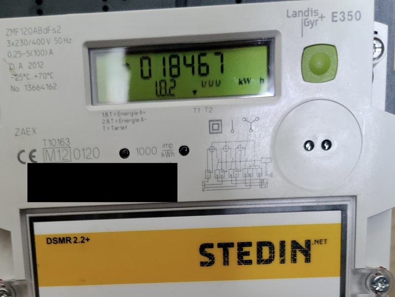

Huidige elektriciteitsaansluiting
Voor zover ik weet 3 fase

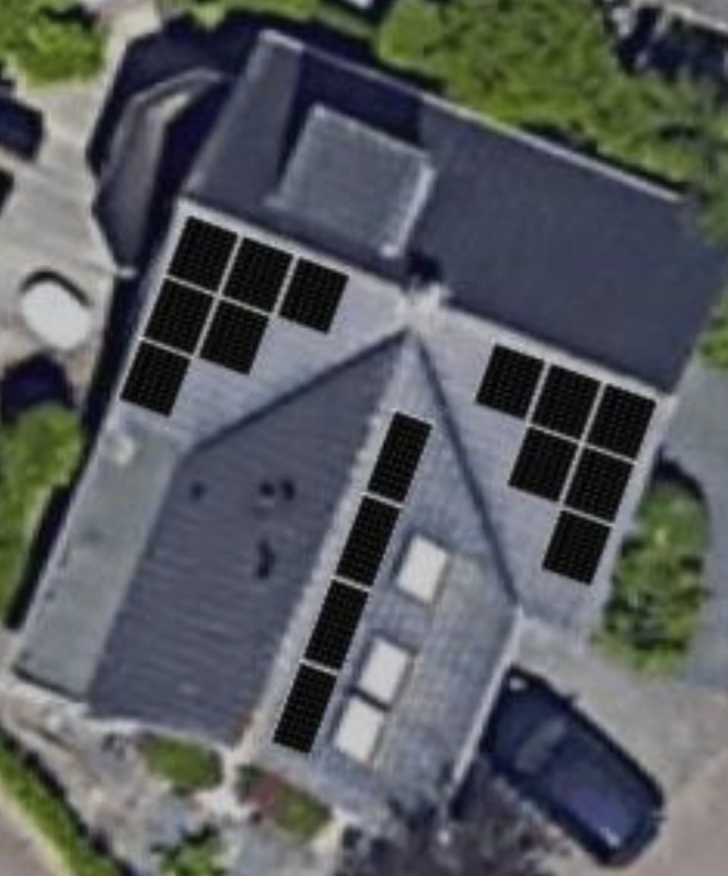

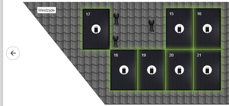

Legplan
Afbeeldingslocatie: https://tweakers.net/i/ep1z-zmOZfdv8xbVsUimuQmBkrA=/800x/filters:strip_icc():strip_exif()/f/image/s2X5P1XGselHRawOVDQMROAD.jpg?f=fotoalbum_large
Afbeeldingslocatie: https://tweakers.net/i/wn1NaJn12L0mmPTN2rYoSsTBDdE=/800x/filters:strip_icc():strip_exif()/f/image/MXUUdW0fTglEDGkogVceXhEB.jpg?f=fotoalbum_large
Afbeeldingslocatie: https://tweakers.net/i/qWISb7bMYWlsx9BdtHN4hPgCh7A=/800x/filters:strip_icc():strip_exif()/f/image/pM7HyGbk3YaF38gCeo2HE5AP.jpg?f=fotoalbum_large

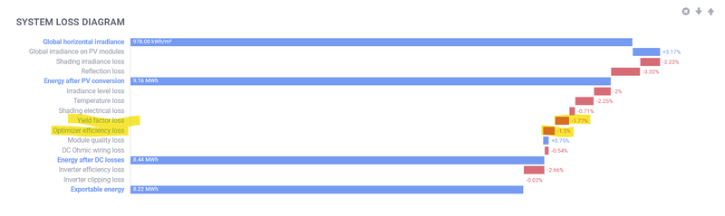

Onderstaand is de Dmegc 400 ingetekend op een iets te grote versie van jouw huis (maakt weinig uit voor de simulatie)
SE7K of SE8K met s500b optimizers (Die zijn echt een harde eis voor dit legplan i.c.m. SolarEdge - er zit dan nog 0,3% optimizer clipping in, wat met s440 erger zou zijn.
100kWh maakt dat je met een jaar of 3 het prijsverschil van de optimizers al verdient.
SE8K geeft 20kWh meer per jaar... maar een half kWh minder in december ;-)
Als je het geld beschikbaar hebt zou ik voor dit legplan / paneel aantal gaan.
(Let wel op: dit is 10400Wp; net over de forfaitaire btw teruggave grens, en ik heb geen kennis hoe dat dan loopt)

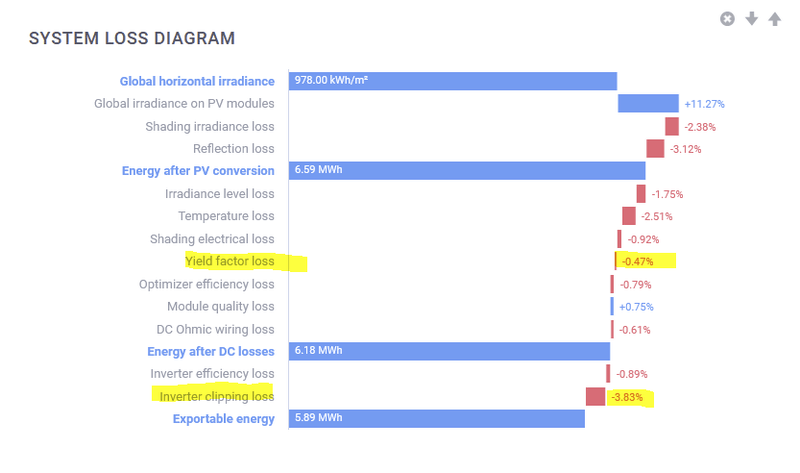

Ik snap niet hoe Zonneplan dat ontwerp gaat aansluiten. O+W als polystring en Z als 2e string heb je al die optimizers niet nodig. Als 1 string moeten er ook optimizers onder die laatste 4, anders zijn er momenten dat het niet optimaal werkt.
Ontwerp 2 is ondeugdelijk en moet je niet op deze manier laten leggen.

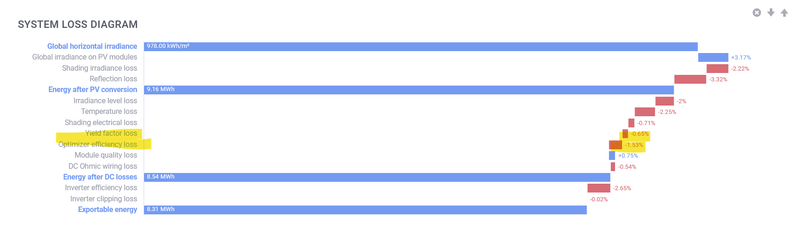

Afbeeldingslocatie: https://tweakers.net/i/3VCIaS1DwrxNKd4Q5zQMhX3dRTg=/800x/filters:strip_exif()/f/image/QTXMIZRi0jO3FpyUBUo7Rpea.png?f=fotoalbum_large
0,47% Yield factor loss komt door die 4 panelen: die hebben in de ochtend hulp nodig van panelen in schaduw die dat onvoldoende bieden waardoor er opbrengstbeperking is. (Case study tuinhuisje in SolarEdge topic start post)
De omvormer is heel erg veel te licht, daardoor 3,8% aftop verlies.
Dat zou een 5kW moeten zijn. 5kW zou over 3 fasen moeten; maar dit systeem kan alleen correct werken op SE5K-RWB 'voor korte strings'
De prijs is echter ongelooflijk laag, maar de technische kennis helaas ook.
Op een SMA of Huawei imvormer kunnen de 3 daken op 1 omvormer.
Exact gelijke aantallen (identieke) panelen op de O en W daken aangesloten als polystring.
En dan zoveel als er past op zuid.
Dit heeft geen optimizers nodig.
Zonneplan zou dit moeten kunnen uitvoeren voor een prijs die iets lager is dan aanbieder 2.
De omvormer bij aanbieder 2 is idd niet de juiste. Ik hoop ergens dat het oversight is ivm met drukte en niet gebrek aan technische kennis. Ik had eerst een offerte voor 4500 kwh en later deze laten maken. Ze hebben alleen extra panelen toegevoegd aan de oude offerte. Misschien wishful thinking 🤔
Maar blijkbaar heeft solaredge ook fase 1 omvormers die krachtiger zijn zoals de SE5000H of SE6000H. Of heeft fase 3 omvormer de voorkeur bij deze opstelling?
Wat legplannen betreft. De yield factor loss die je beschrijft zou ook bij legplan van zonneplan gelden toch? Want ook hier zouden de panelen op oosten hulp nodig hebben van panelen die nog in de schaduw staan. Of begrijp ik het niet goed.
Maar als ik jullie reacties zo lees (en hopelijk goed begrijp) zou aanbieder 2 met beter legplan en omvormer wel een optie kunnen zijn. Zeker met ruimte in budget om wat meer panelen op oosten en westen te laten plaatsen?

Aanbieder 2 is een erg scherpe prijs. Als ze open staan om een goed ontwerp te maken.

Ronald schreef op zondag 17 juli 2022 @ 10:02:

Het duurde even maar hier het resultaat.
Allen nog bedankt voor de genomen moeite en bijdrage :)
Afbeeldingslocatie: https://tweakers.net/i/gitxpunqU9KRXwX5pv6Q_jTNzcE=/800x/filters:strip_icc():strip_exif()/f/image/paMi0DDN4XCktInOxxwFZIIu.jpg?f=fotoalbum_large
Afbeeldingslocatie: https://tweakers.net/i/iYYMoi6p9LbKWpL2FFrXh_dq_OQ=/800x/filters:strip_icc():strip_exif()/f/image/sSORTiIRmlLElWBfGckYZ9Di.jpg?f=fotoalbum_large
