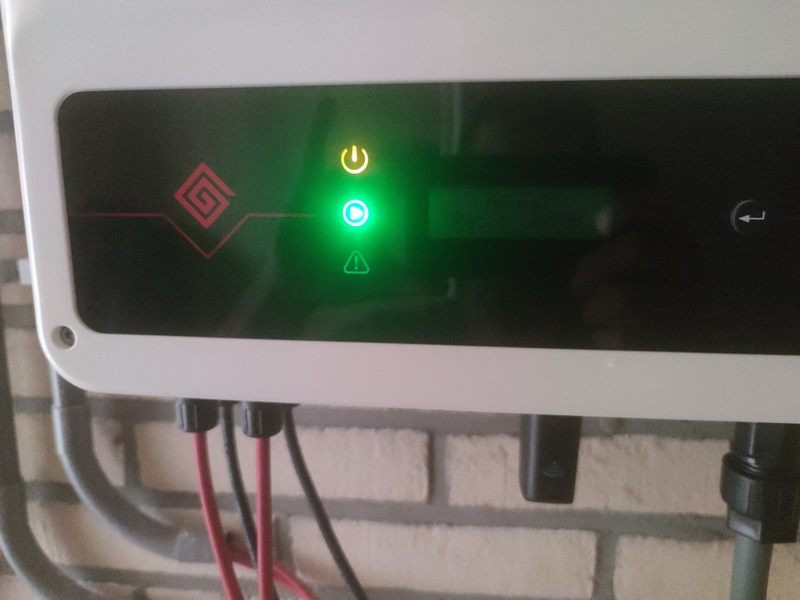

Ja zeker, oranje en groen zijn al sinds gisterenmiddag half 1 constant aan. Ik heb ze nog nooit zien knipperen.

Afbeeldingslocatie: https://tweakers.net/i/_srox61cEET0Twed3s-7x5pJFRE=/800x/filters:strip_icc():strip_exif()/f/image/Bwc7vTWG4cYiQUmm9S3S1zpB.jpg?f=fotoalbum_large
Bij mij groen en oranje branden constant en de wifistick geen lampjes.

Ik heb exact hetzelfde als jij. Wifi stick geen lampjes en oranje en groen branden continue.

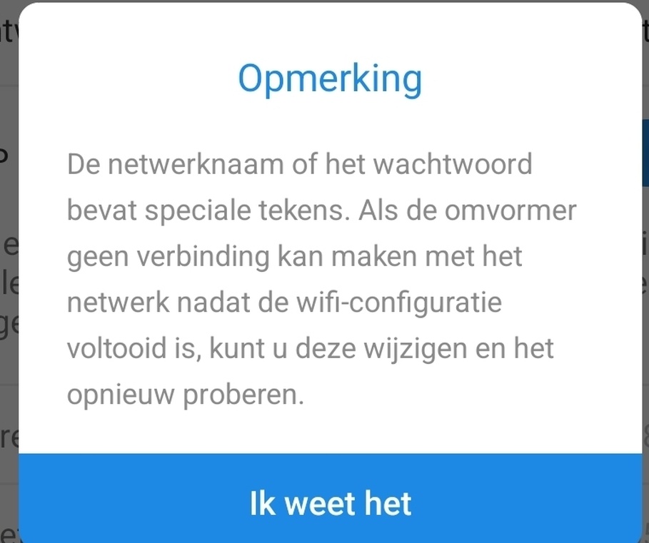

Nee in wachtwoord geen spaties uiteraard. Maar in het ssid netwerk had ik dat wel. Dit is nu al verandert naar ssid zonder spaties (al had geen enkel ander apparaat hier moeite mee). Wachtwoord wel met speciaal teken, hoofdletter een punt. Etc.
Als je via de app wijzigt krijg je dit:
Afbeeldingslocatie: https://tweakers.net/i/wErV9nEYDolg_qyxdw9thGWAbFc=/full-fit-in/4920x3264/filters:max_bytes(3145728):no_upscale():strip_icc():fill(white):strip_exif()/f/image/eEhwgsqEMDc6QTLramV5KEB0.jpg?f=user_large
Leuk en aardig maar mensen in dit topic hebben wel gewoon speciale tekens en hoezo moet je een 'zwak(ker)' wachtwoord instellen. Zodat de chinezen er makkelijker bij kunnen?
