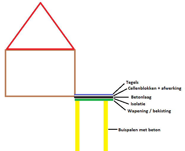

Aan de achterkant van onze woning komt binnenkort een veranda met een open en een gesloten deel.
Open (alleen overkapping/dak) wordt circa 300x250, gesloten (zijwanden rondom) wordt 600x250. Eén geheel over kavelbreedte.
Enige tijd geleden is er bij ons een dekvloer op heipalen gestort als fundering voor de veranda en aanpandige garage. Maten waren door de veranda leverancier opgegeven en zo is de dekvloer gestort.
In de veranda komen dezelfde tegels als binnen. Dekvloer is geïsoleerd en er komt geen regen bij, zou prima verlijmd kunnen worden aldus de tegelleverancier. Zal met de tegellijm iets van 15-20 mm zijn
In het aangrenzende buitendeel komen buitentegels, waarschijnlijk op een zandbed of op rubber tegeldragers. Tegels zijn 40mm, met zandbed zal dat richting de 60-70mm gaan of rubberen tegeldragers 50mm.
Veranda leverancier had aangegeven dat er een dorpel/verhoging komt van circa 4cm waar de rail in komt (gelijk waterkering). Het verschil in tegelhoogte zou daarmee opgevangen worden (verschil is er uiteraard wel, je kijkt vanuit de veranda echter niet tegen een tegelrand van 6-7cm aan. Nu blijkt dat de rail schuin aflopend is en slechts 15mm op het laagste punt. Scheelt behoorlijk met de opgave van de verkoper.
Enfin; ik wil het 600x250 deel ophogen tot circa 5cm. Hier komt dan een tegel met wat lijm (iets van 1,5-2 cm) en zou daarmee gelijk of hoger zijn dan de buitentegels op zandbed.
Ophoging door middel van storten zou pas na de bouwvakantie kunnen en met 1400-1800€ ook geen goedkope optie.
Ik lees op internet dat dit eventueel ook met cellenbetonblokken, die op hun kant worden gelegd. Bijvoorbeeld 60x20x5 of 60x40x5 kom ik een eind mee en zijn voor mijzelf ook makkelijk op maat te maken. Dan zou ik iets van 65 blokken a € 2,40, iets van 156€ kwijt zijn, excl lijm/etc.
Voorts lees ik hier dat met een waterdichte cementlaag of "Permacon" de blokken geheel waterdicht gemaakt kunnen worden, waardoor er geen vocht in zou trekken.
In de aangrenzende tuin zou ik een opsluitbandje kunnen plaatsen voor het gezicht, zodat je niet tegen 5cm blokken aan kijkt.
Dan wil ik dit egaliseren, eventueel eerst nog een cementlaag, waarna de tegelzetter de tegels erop legt.
Lang verhaal kort:
Zijn er argumenten om het niet volgens deze werkwijze te doen? Is dit sterk af te raden of zal dit prima meegaan? Ligt dus op een onderheide betonnen plaat en niet in het zand/aarde. Ruimte wordt na oplevering geheel overdekt/afgesloten.
Kleine visualisatie erbij:
Afbeeldingslocatie: https://tweakers.net/i/Qt8ymEnYrTrNWYP2k1CBI_T_ieg=/full-fit-in/4000x4000/filters:no_upscale():fill(white):strip_exif()/f/image/UFwOR4xFVH6IyoqelIUM6Sqj.png?f=user_large

Heb je een detail (zijaanzicht) van de dorpel en de hoogtes binnen en buiten?
Verhaal is me nu niet helemaal duidelijk.
En voor de duidelijkheid: "betonlaag" op je isolatie is een zandcementdekvloer?
Is het geen optie om de dorpel te verlagen door een stuk dekvloer weg te zagen/hakken?

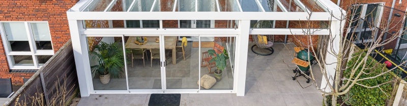

Hij is nu nog volgebouwd met spul wat de tuin in moet (vlonderplanken, etc.). Om een beeld te geven.
Het gaat er dus om dat de tegels in de veranda slechts 1-1.5cm worden (incl. de lijm) en de buitentegels op een zandbed iets van 6-7cm .
De rails/overgang van de veranda (zie foto hieronder in het rood) zou ongeveer 4-5cm worden (zou verhoogd zijn), wat dus nu maar 1.5cm blijkt te zijn. De tegels die naast de veranda komen, blijven dus zichtbaar.
Ik wil het gesloten deel nu verhogen met 5cm, zodat deze even hoog komt. In principe (naast een hogere afstap nu) niet veel te maken met de dorpel van de schuifpui.
Op onderstaande voorbeeld foto komen er dus 1.5cm tegels in de linkerzijde (gesloten) en 6-7cm tegels in de rechterzijde.
De linkerzijde is de 6meter die ik wil ophogen.
Afbeeldingslocatie: https://tweakers.net/i/GN5h2QK_woEvUJzZmJYRdC1yo7I=/800x/filters:strip_icc():strip_exif()/f/image/2JyNkUKPlk7dam8Y4e1jpO2z.jpg?f=fotoalbum_large
