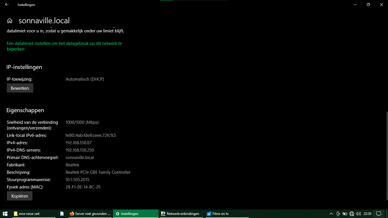

Thuis doet mijn internet het niet,ik gebruik thuis een kabel, en nu ik ergens zit met wifi werkt het wel.
Ik heb thuis een screenshot gemaakt van mijn verbinding, die voeg ik toe.
Dell vostro 3000 serie
windows 10 home edition 21H2, 19044, 1826Afbeeldingslocatie: https://tweakers.net/i/Ry9ZwxYho6zl0TbkcDN_MQ0WeNI=/800x/filters:strip_exif()/f/image/xO1jbl1X0PXz1WPWX387vVoD.png?f=fotoalbum_large
Een tijdje terug had ik mijn apparaat uit mijn microsoft account gehaald, heeft dat invloed?
Ik probeer het terug te zetten, maar ik wordt in rondjes gelijd: https://account.microsoft.com/devices hier zou ik mijn laptop moeten kunnen toevoegen, maar de opties ik heb een ander apparaat of apparaat registreren komen allebei niet bij een pagina waar ik een dell laptop kan toevoegen. Als dit geen invloed heeft hoef ik het natuurlijk ook niet op te lossen,

Het probleem lijkt niet bij je laptop te zitten, je hebt netjes verbinding met je router. Kan je op de router van je provider zien aan bijvoorbeeld een lampje dat deze wel verbinding heeft?
Je geeft aan dat wifi wel werkt, maar dat is dan zeker bij iemand anders thuis?

Je pc krijgt zo te zien "ergens" een IP adres vandaan maar ik kan niet uit je verhaal halen wat dat kan zijn. Waar loopt die kabel heen, wat voor netwerkapparatuur gebruik je in huis, welke provider heb je, werken andere toestellen wel?

idd, ik ben naar een locatie met wifi gegaan om deze post te maken, en om te kijken of ik dit apparaat kan toevoegen aan mijn microsoft account voor het geval dat het probleem was (niet blijkbaar?) ik heb internet van mijn verhuurder, volgens mij noem je het ding waar het uit komt een homeplug, ik heb dus verder geen router.
Als ik thuis bent zie ik zo'n wereldbolletje rechts onder in mijn scherm dat er geen internet is, zoals ook op de afbeelding te zien.

De kans is m.i. nihil dat de oorzaak aan de kant van je laptop zit.
Je zult meer info moeten gaan verzamelen wat er werkelijk allemaal tussenzit ("volgens mij noem je het ding waar het uit komt een homeplug" is geen goede info :) ) en wellicht samen met verhuurder kijken wat er fout zou kunnen zijn.
Zijn er meer huurders? Hebben die wel werkende verbindingen? Heeft het voorheen wel gewerkt? Zo ja, was er iets anders op dat moment?

Op basis van het screen shot heb je verbinding met iets in het netwerk aangezien je een ip adres via DHCP hebt gekregen, waarschijnlijk van je modem. Als je dat niet in beheer hebt, dan moet je bij de beheerder zijn
Nav je andere topic
- wat gebeurt er als je een ping doet naar de gateway (uit je andere topic haal ik dat het Default Gateway . . . . . . . . . : 192.168.150.250 is). Dus open een powershel of cmd en tik in ping 192.168.150.250
Idem voor ping www.nu.nl
Idem voor ping 8.8.8.8
(met het eerste check je of je een ping kan doen naar waarschijnlijk je modem , het tweede als je dns resolved een ping naar een server op het internet www.nu.nl, het derde zonder dns resolve een ping naar een server van google op het internet)
Plaats screen shots hiervan
Overigens doet de wifi het thuis niet?

Je Microsoft account heeft niks met je internetverbinding te maken. Ik zie dat je in juni ook al een topic hier over had geopend. Het probleem lijkt vooral te zitten in de aangeboden aansluiting van de verhuurder, niet jouw laptop.
