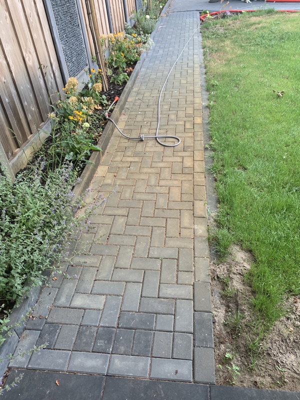

Met dit probleem hebben wij ook te kampen.
Wij hebben door de hele tuin een rainbird systeem maar je voorkomt niet dat bij wind uit de verkeerde hoe wat op de bestrating komt.
Afbeeldingslocatie: https://tweakers.net/i/MtX8Kv3SSuS66yONVq8mLxtOJfQ=/x800/filters:strip_icc():strip_exif()/f/image/iLCu6KBW9psxv8YGJy39182Z.jpg?f=fotoalbum_large
nu heeft mijn broertje dit besteld:
https://www.hydrotense.eu...Products/OIJ-HY3U-SET.B20
2 stuks zodat het een beetje gaat matchen met de capaciteit bij de rainbird zones.
Zal wel in de gaten houden of dit werkt.
Voor de verwijdering van roest zelf ga ik denk ik dit product of soortgelijks bestellen.
https://www.huchem.nl/roest-en-kalkverwijderaar-10l.html
  • Marzman
Marzman
They'll never get caught.
Oei, dat is niet mooi. Je kan als het niet weggaat misschien de tegels omdraaien.
[ Voor 52% gewijzigd door Marzman op 18-08-2022 09:58 ]
