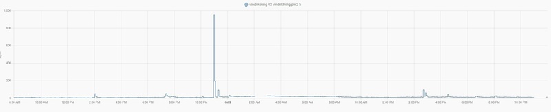

Je koopt een Ikea luchtsensor..... en hangt er een Wemos D1 mini erin ofzo met Tasmota erop...
https://www.ikea.com/nl/n...kwaliteitsensor-70498242/
https://blakadder.com/vindriktning-tasmota/
Die hang je in HA en laat je bij verhoging van waarden gelezen uit dit kastje iets aansturen.... dikke ventilator die in haar richting blaast ofzo.
Zie hier wat ik zie in HA:
Afbeeldingslocatie: https://tweakers.net/i/3k7tIB6yb-JXAEX1jcJ1hgKK26U=/800x/filters:strip_icc():strip_exif()/f/image/KVfbjwlVpUB0vWNViNgMJxnj.jpg?f=fotoalbum_large
[ Voor 46% gewijzigd door toxict op 14-07-2022 15:42 ]
Kan zon IKEA Vindriktning gebruikt worden om sigarettenrook te detecteren dan? Ik heb eigenlijk geen zin om er zelf mee te gaan prutsen (aangezien het dan vaak stuk gaat, en het moet gewoon werken), het lijkt me ook niet echt dat je dit buiten op het balkon kan zetten.
Dank voor de grafiek; is de hoge piek ook te verklaren door een sigaret?
[ Voor 3% gewijzigd door groezle op 14-07-2022 15:46 ]
Die hoge piek was dat ik deodorant (Axe) gebruikte in de buurt van dat ding...
Als ik het verder zo lees, kan jij beter een kant en klare oplossing kopen, aangezien er soldeerwerk en firmware compilatie bij komt kijken om de Ikea sensor werkend te krijgen in Tasmota.

Ik heb de sensor ondertussen in huis en gekoppeld aan Home Assistant, was nog wel een uitdaging zonder iPhone, maar door het een aantal keer te proberen (met behulp van deze nuttige comment: https://community.home-as...ite-integration/280277/26) is het gelukt.
De sensor staat in de raamopening van mijn woonkamer, en vannochtend zag ik dat de buurvrouw om 6u begon met haar eerste peukje. De pm2,5 sensor slaat uit naar 50 microgram per m3 (ongeveer 5x zoveel als als ze er niet is). We zijn nu alweer 4 uur verder, en nog steeds detecteert de sensor 25 microgram per m3.
Ik heb toch maar de clipventilator besteld om de rook terug te blazen, want ik zie anders ook geen uitweg meer.
Edit: ter verduidelijking. Ik heb de sensor al langer in de raamopening staan, de dagen dat ze niet thuis was bleef deze op 10 microgram per m3.

Ik heb ondertussen de Qingping Air Monitor Lite sensor al een half jaar in mijn kozijn staan, en deze zet automatisch de ventilator aan die op de scheiding van het balkon zit. Het werkt helaas niet altijd 100% om de rook buiten te houden, maar het heeft wel een gewenst bij effect.
Ik heb de buurvrouw namelijk ook verteld dat de ventilator zit aangesloten op de rook-sensor, waardoor ze meteen bewust is dat de rook naar binnen waait als ze weer staat te roken op het balkon. Hierdoor is er toch meer bewustwording gekomen van het probleem, en doet ze het aanzienlijk minder.
Alleen nu hopen dat ze dit ook in de zomer kan volhouden (toen was het het ergste).
