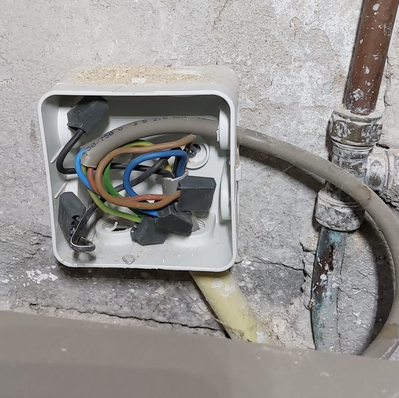

Van de krachtgroep die ik nu in de keuken heb is nu 1 fasedraad, de nul en de aarde in gebruik t.b.v. de vaatwasser. De twee andere fasedraden zijn afgedopt. Kan in hier een twee-fasen inductieplaat bij plaatsen om zo het gas er uit te doen. Of is de huidige of gewenste situatie niet veilig. Ik hoor het graag.

Ik zou die inductie kookplaat er zonder problemen bij durven zetten, ik heb thuis eenzelfde soort situatie maar dan een 1-fase oven ipv een vaatwasser gecombineerd met een kookplaat.
Maar ik zou er wel voor zorgen dat de kabel van vaatwasser en kookplaat voorzien zijn van een trekontlasting en niet zoals nu op je foto enkel de grijze kabel door een gat steken. Draai er twee wartels in.
Voor de kookplaat zou ik trouwens geen ymvk gebruiken maar flexibel neopreen kabel. Met wago 221 lasklemmen kan je daar direct flexibel in plaatsen en aan de kant van de kookplaat dan adereindhulzen.

@Aiolos het is een echte krachtgroepAfbeeldingslocatie: https://tweakers.net/i/qeibbatbni-mC9obxcPx-btT7Ek=/800x/filters:strip_icc():strip_exif()/f/image/I6UFwuFHyrTxv2DNnmtQnKm1.jpg?f=fotoalbum_large
Vanuit de kabeldoos gaat er een kabel naar een opbouw WCD ten behoeve van de vaatwasser. Omdat er bij een inductieplaat meestal geen snoer zit dacht ik deze dan via een YMVK kabel op de kabeldoos aan te sluiten. Bezwaarlijk?
Afbeeldingslocatie: https://tweakers.net/i/ZmZMxuY88HkGQeJnidxCrk-vr-Q=/800x/filters:strip_icc():strip_exif()/f/image/R9K66tg7uMwzcvkQwExrZQvi.jpg?f=fotoalbum_large
Maar wordt er niet gewoon een flexibele kabel meegeleverd met die kookplaat dan?
  • Aiolos
In die lasdoos is inderdaad ook prima. En verder zoals @Vliegvlug zegt, gebruik een flexibele kabel. Zo’n stugge kabel in een kookplaat prutsen is nooit een mooie oplossing.
