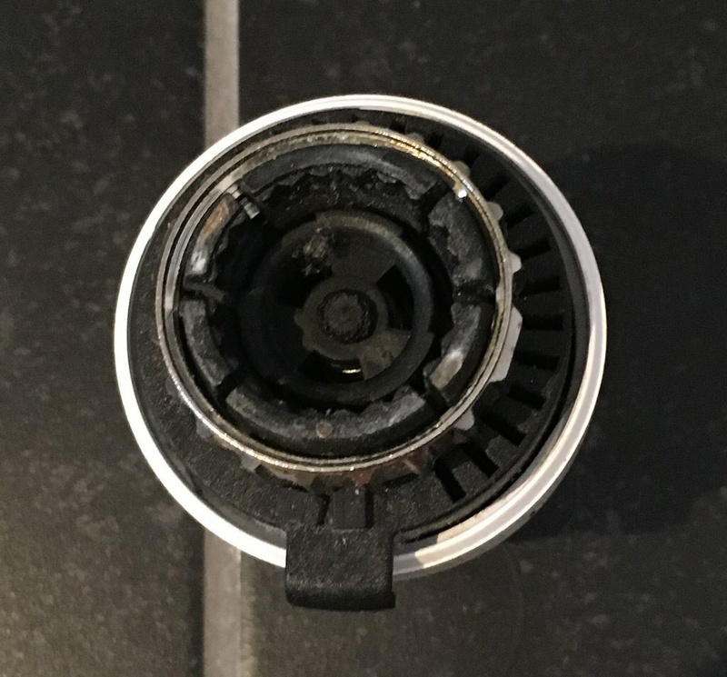

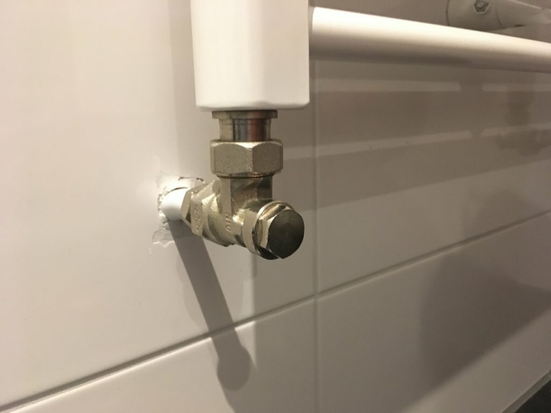

In de badkamer (1e verdieping) hangt een radiator. De radiator ontvangt water van de stadsverwarming met een temp van ong. 70gr.
Bij de bouw van het huis heb ik verzocht om de leiding die naar de radiator loopt, met een paar lussen onder de vloer van de badkamer naar de radiator te leggen (niet onder het douchegedeelte). Zeg maar als een soort vloerverwarming. Ik ben toen gewaarschuwd, pas op dat je de vloer niet te heet laat worden!
Netjes op gelet, ging prima, tot ik een keer de radiatorknop volledig open had gedraaid en vervolgens vergeten ben de knop weer dicht te draaien...het gevolg, drie tegels die nu hol klinken en beginnen los te liggen.
De tegels vastlijmen, dat gaat wel lukken. Maar hoe voorkom ik dat dit nog een keer gebeurt? Ik zou de radiatorknop graag willen vervangen door een knop die de toevoer direct knijpt bij een watertemp van boven de 40 graden bijvoorbeeld.

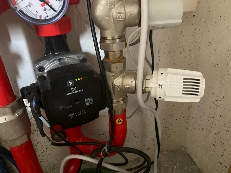

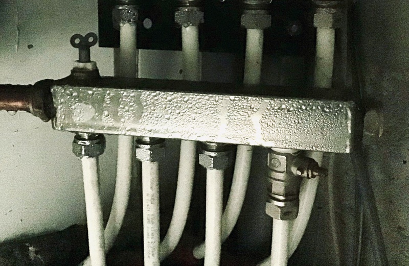

Bij onze verdeler van de vloerverwarming zit zo'n ding. Bestaat zoiets ook voor een radiator? Ik snap dat het dan lang(er) gaat duren voordat de radiator heet is, maar liever dat dan weer kapotte/losse tegels. Of heeft iemand een betere oplossing?
De huidige radiatorknop:
Afbeeldingslocatie: https://tweakers.net/i/DpdGqPJOyo4_hZN-omyuxn1ID54=/232x232/filters:strip_icc():strip_exif()/f/image/TMCXGNqBu8WYQQKe78xRyz2G.jpg?f=fotoalbum_tileAfbeeldingslocatie: https://tweakers.net/i/EahK7wKQiBaN-QkKXnZFra8idcE=/232x232/filters:strip_icc():strip_exif()/f/image/vEf6t6whr75X87TTYlCQoNDC.jpg?f=fotoalbum_tileAfbeeldingslocatie: https://tweakers.net/i/BDTnQ0JTiC2-b9a00EOjSdbjovw=/232x232/filters:strip_icc():strip_exif()/f/image/hfW5LI5J5Db2XtxvaGFuRWCo.jpg?f=fotoalbum_tile
Afbeeldingslocatie: https://tweakers.net/i/KKeecEtU8mfbXLCITaElaCw6jc8=/232x232/filters:strip_icc():strip_exif()/f/image/FGjISG26zf5rRG9OaY2JpLZE.jpg?f=fotoalbum_tileAfbeeldingslocatie: https://tweakers.net/i/DkcQWA5CyUWJt5WPmk_JST_7IAA=/232x232/filters:strip_icc():strip_exif()/f/image/IsXBHaNRvEijJIAq4hhDvKLx.jpg?f=fotoalbum_tile
De temperatuurbegrenzer van de verdeler (vloerverwarming BG):
Afbeeldingslocatie: https://tweakers.net/i/5mrW3W9zHdvJ2Y2_ckrvTfftB48=/800x/filters:strip_icc():strip_exif()/f/image/Gk0jCITD2YNaumjHIQCHx09W.jpg?f=fotoalbum_large

Zit er geen voetventiel aan de andere kant van de radiator?
Dan kun je die flink knijpen zodat daarmee de flow altijd laag is.

Meeste knoppen kan je ook mechanisch blokkeren zodat ze niet verder open kunnen, dit zou je bij de verdeler ook kunnen doen.

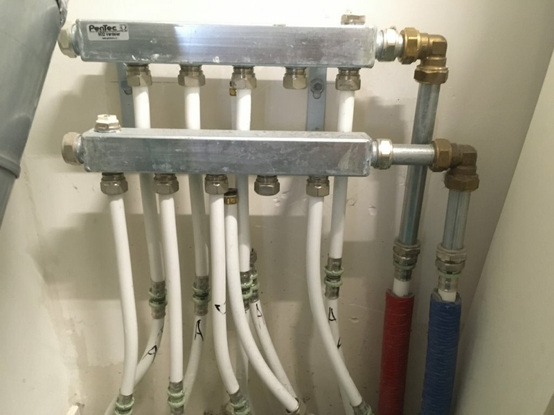

  • zenman
  • Laatst online: 16-05 08:40
Bedankt voor alle reacties. Of de lussen onder de vloer op de retour of op de aanvoer zitten, dat durf ik niet te zeggen. Ik weet wel dat ze een wapeningsnet op de ruwe vloer hebben neergelegd en daar zaten de lussen aan vast en daar is de afwerkvloer op gestort. Welk type leiding het is en of die kunnen gaan roesten, geen idee.
De verdeler op de 1e verdieping daar zou ik de leidingen wellicht kunnen laten verwisselen (retour/aanvoer), maar een mechanische blokkade spreekt me ook wel aan.
Als we de radiator op stand 2 hebben staan, dan wordt de vloer namelijk slechts een beetje warm, dat is voor mij ook prima. Eigenlijk moet ie gewoon niet op stand 5 gezet kunnen worden (max 3 ofzo).
Dit is de verdeler voor de radiatoren op de 1e verdieping. Ik zie daar zo geen mogelijkheid om de radiator van de badkamer daar te knijpen.
Afbeeldingslocatie: https://tweakers.net/i/AD_I6NaIKQDz0DxfB1OVF9mPIqs=/800x/filters:strip_icc():strip_exif()/f/image/skGGwfwKQ6frGrZ8avUw02pX.jpg?f=fotoalbum_large

Ja dat kan daar ook, maar die badkamer kraan kan dat waarschijnlijk ook, trek de knop er eens af.
Deze is het
https://www.warmteservice...255?origin=-tl001-11-170-
Zie text eronder, dus eventueel een andere versie.
Zo bijv, met daar een kraan, heb ik ook.
Afbeeldingslocatie: https://tweakers.net/i/eDvupR8gHTiMBdaIODRMY4qxJQc=/800x/filters:strip_icc():strip_exif()/f/image/YrjEe5J1drCifQGDxydRe1E9.jpg?f=fotoalbum_large

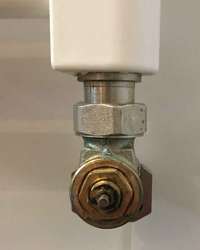

Ok, kraan eraf gehaald en nu?
Afbeeldingslocatie: https://tweakers.net/i/Bl72K8UeA36Ga-e2ra7rAeV3Y5U=/800x/filters:strip_icc():strip_exif()/f/image/j28xPcZx9LSiLkeJrsgODj2R.jpg?f=fotoalbum_large
Afbeeldingslocatie: https://tweakers.net/i/cNqoZNJdA3kXgELgeShPFMIkTHE=/x800/filters:strip_icc():strip_exif()/f/image/iOyS5pSob3eHJvAihC5eM3iX.jpg?f=fotoalbum_large

Slecht te zien maar kan je een blokkering zien die verzetbaar is? Als je er aan draait moet je wat zien. Kan zijn dat deze het niet kan hoor maar vaak wel, of het witte kan los van het zwarte deel en daar iets om te verzetten.

_ferry_ schreef op dinsdag 12 juli 2022 @ 21:56:
Helaas niet nee.
Nee, daar lijkt het niet op. Ik krijg het witte deel ook niet los van het zwarte deel.

Vervolgvraag hierop, denk je dat het mogelijk is om achteraf nog een voetventiel te plaatsen bij je radiator? Dit is 1 van de beste opties aangezien je gereedschap nodig hebt om het te verstellen. En kind of partner die het koud heeft kan dan draaien aan de thermostaatknop wat het wilt maar je vloer gaat er niet kapot aan.
  • zenman
Weet ik eigenlijk niet. Misschien helpt deze afbeelding? Past hier een voetventiel op?
Afbeeldingslocatie: https://tweakers.net/i/MZInTNmMlgNS6WAWgEo-zOBTXYE=/800x/filters:strip_icc():strip_exif()/f/image/5GVCdFYjONcsNTdHtqfEO2FU.jpg?f=fotoalbum_large

zenman schreef op dinsdag 12 juli 2022 @ 22:40:
Als je het dopje eraf draait zie je hoogstwaarschijnlijk een zeskant, hier past een inbussleutel in. Als je hem eerst helemaal rechtsom dichtdraait en daarna een slag open draait heb je hem waarschijnlijk al deels geknepen. Met dit weer is het wat lastig aanvoelen hoeveel warmte je nodig hebt maar finetunen kan altijd nog.

markje1 schreef op dinsdag 12 juli 2022 @ 22:49:
Ikzelf heb dit al geruime tijd niet gedaan maar volgens mij loopt hier op tweakers een cv-tuning topic met veel info hieromtrent en zoeken op inregelen via voetventiel levert waarschijnlijk ook wel wat info op.
Gas besparen door middel van CV tuning deel III
Als je dan toch bezig bent met je verwarmingsinstallatie is hier info te vinden om energieverbruik te beperken en comfort te verhogen.
Dopje eraf? Oké. En dan loop ik niet de kans dat het water van 60gr me om de oren spuit? Er zit dan dus wel een voetventiel op begrijp ik dat goed?

  • markje1
  • Laatst online: 16-08 08:46
zenman schreef op dinsdag 12 juli 2022 @ 23:11:
Dit had ik even kunnen zeggen maar dat heb ik nagelaten, dit is een voetventiel. Het dopje eraf kan geen kwaad.
  • zenman
Dopje ging er makkelijk af en inderdaad met een inbussleutel eenvoudig dicht te draaien. Opgelost!
Bedankt! :)
