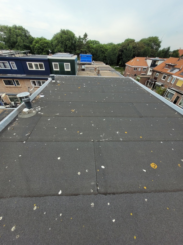

Hallo allemaal,
Ik heb al een tijdje een paar vragen gesteld en ben inmiddels al wat wijzer geworden, en vond het tijd voor een eigen topic.
Situatie is als volgt:
Tussenwoning met opbouw (derde etage) met plat dak.
Dakoppervlak is 4,71m bij 7,42m.
Zitten wel een rookgasafvoer en nog een ander pijpje op het dak, maar die gaan allemaal verhuizen.
Kortom een mooi vlak dak.
Dus dat dak schreeuwt om zonnepanelen. Al jaren ben ik aan het wikken en wegen wat nou verstandig is om neer te leggen. Oost west of toch Zuid. Met de huidige energieprijzen wordt de beslissing toch wat makkelijker en komt het aardig dichterbij dat ik toch ga beginnen.
Met de huidige markt wordt het lastig om alles bij elkaar te vinden op korte termijn dus dat maakt de zoektocht lastiger. (omvormers/montagesystemen).
Het liefste zou ik 16 panelen willen plaatsen op Oost west, dus twee rijen van 8.
Dit geheel waarschijnlijk op een 4kw omvormer omdat het verschil met 5kw niet heel groot is en dan alles makkelijker op 1 fase aangesloten kan worden.
Ik heb wel een 3 fase meterkast maar het prijsverschil vind ik wat te groot (denk ik) en weegt niet op tegen de baten die ik ervan heb.
Sets heb ik gezien bij warmtebeheer en stralendgroen, die prijzen staan me wel aan in ieder geval.
Moeilijkste punt in dit verhaal vind ik een geschikt montagesysteem te vinden gezien de afmetingen van de panelen en het beschikbare dakoppervlak.
Alles zou net aan passen en vrije ruimte tot de dakrand word dan minimaal (weet niet echt zeker of dat verstandig is).
Ik hoop dat er mensen kunnen meedenken met deze situatie en willen nadenken over een mooi systeem waarbij ik zoveel mogelijk vermogen kwijt zou kunnen.
Ik wil ze zo spoedig mogelijk leggen zodat we mooi nog wat zon kunnen oppikken. :)

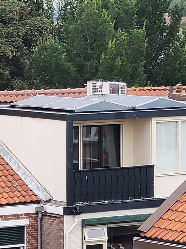

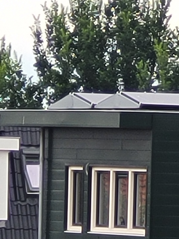

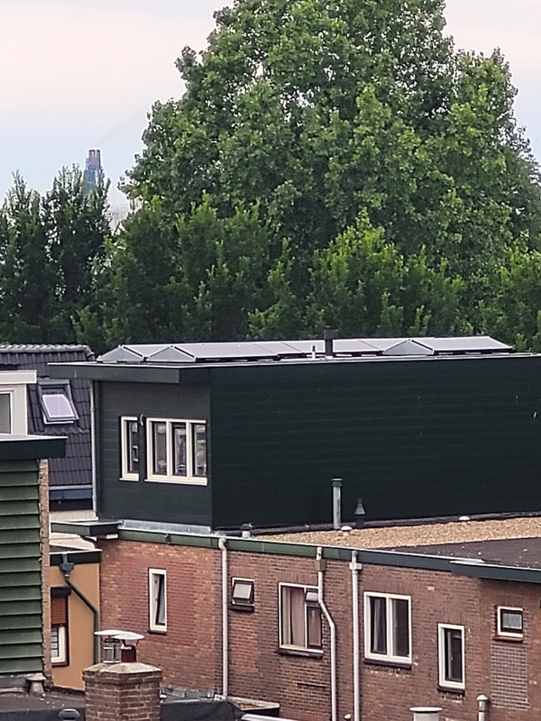

Trouwens er zijn wat buren met oost/west opstellingen maar weet hun dakafmetingen niet. En ook niet welk montagesysteem ze hebben gebruikt.

  • DukeBox
Delchrys schreef op dinsdag 12 juli 2022 @ 16:55:
Zo op het oog Flat Fix Fusion
