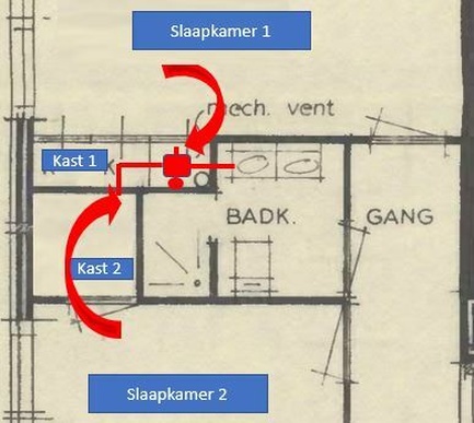

Wij willen onze MV vervangen en verplaatsen.
Op dit moment is de box "verstopt" in een verlaagd plafond waar je voor onderhoud niet bij kan.
Nu wil ik hem hangen in een inbouwkast op een slaapkamer.

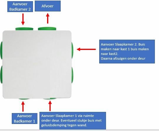

In de huidige situatie wordt de MV alleen gebruikt voor twee badkamers. Ik zit te denken om hier twee slaapkamers aan toe te voegen. Hier heb ik de volgende oplossing voor bedacht.
Slaapkamer 1: vanuit de inbouwkast, waar de nieuwe MV komt te hangen, een pijp naar beneden met daarop 1 ventiel. Luchtaanvoer gaat dan via de opening onder de deur.
Slaapkamer 2: buis trekken naar Inbouwkast op die betreffende kamer en dan luchtaanvoer via de opening onder die deur.
Voor aanvoer van frisse lucht wil ik de ramen op de slaapkamers voorzien van ventilatieroosters.
De vragen die ik heb:
1. Gaat dat goed werken met de luchtaanvoer onder de deuren?
2. Hoe kom je erachter als er onder/overdruk is in een inbouwkast doordat de luchtaanvoer niet voldoende is?
3. Voor de badkamer heb ik 2 opties. Ik kan de buizen laten lopen via een verlaagd plafond. Dan komt het ventiel in het plafond van de badkamer. Optie 2 is dat ik een gat boor door de binnenmuur. Dan kan een korte rechte buis van ongeveer 40 cm van de box naar de badkamer worden gemaakt en komt het ventiel op ongeveer hoofdhoogte in de wand. Het voordeel van optie 2 is veel minder buizen en bochten. Maar de vraag is of het op een badkamer slim is om ventilatie in de wand te maken.
Verder wil ik de mogelijkheid hebben om hem helemaal uit te zetten door hem van de spanning te halen mocht hij in de nacht teveel herrie geven. Ik weet dat dit niet de bedoeling is maar volgens de leverancier van Duco is dit geen probleem.
Mocht iemand nog extra tips hebben. Deze zijn meer dan welkom.
Zie afbeelding situatie hieronder:
Afbeeldingslocatie: https://tweakers.net/i/9oP7E6Hr8aGGUMf-BXfUJ-wtJvE=/full-fit-in/4920x3264/filters:max_bytes(3145728):no_upscale():strip_icc():fill(white):strip_exif()/f/image/ChVxbD54aMfyHaAxdeUyazbi.jpg?f=user_large
Afbeeldingslocatie: https://tweakers.net/i/j8eM0mHnUFFP1Y2I2ly2kT50qIU=/full-fit-in/4920x3264/filters:max_bytes(3145728):no_upscale():strip_icc():fill(white):strip_exif()/f/image/HZ4wJyGgOhiSvBFguaWRcmnK.jpg?f=user_large

1) hangt af van de spleetgrootte onder de deuren
2) je zou het kunnen voelen bij het openen van de deur bij genoeg onder-/overdruk
3) Beter is het om op het hoogste punt af te zuigen.
Tip: maak een buis door kast 2 met een rooster direct in de slaapkamer.
