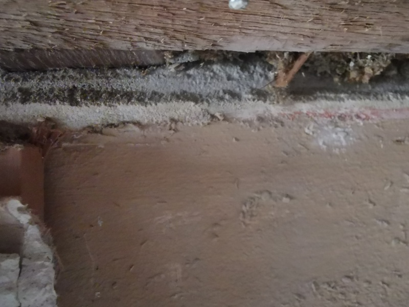

Hallo,
Ik ben gipsplaat aan het wegbreken en kom een onderlaag tegen die ik niet herken.
Het is steenachtig, maar met een verf bewerkt. Is dit asbestverf? :
Afbeeldingslocatie: https://tweakers.net/i/TDqYlbrd5Ts0HWt37CgInXhYeCo=/x800/filters:strip_icc():strip_exif()/f/image/XlgMx6bTzpmJvr31vfeg0Uo4.jpg?f=fotoalbum_large
Afbeeldingslocatie: https://tweakers.net/i/63p4LzNxmrYi2isfHG7ZcSpRFRs=/x800/filters:strip_icc():strip_exif()/f/image/etFxX6e7tOR9ISz6cH43J38Y.jpg?f=fotoalbum_large
het is volgens mij wel brandbaar:
YouTube: VID 20220711 113934

hoe oud is het huis en/of wanneer waren er verbouwingen/renovaties, kan ook helpen wellicht

Het huis is uit 1965. Vorige renovaties weet ik niet.

Vanaf een foto kun je nooit vaststellen of er asbest in verwerkt is. Tenzij het een specifiek product is waarvan vaststaat dat er asbest in verwerkt is. Zoals gemarkeerde asbest golfplaten.
Asbestverf is verder geen gangbaar product. En Ik zou het daarom niet als verdacht aanmerken.
Wil je het zeker weten dan kun je een stukje opsturen naar lab. Daar hebben ze kitjes voor die je thuis kunt laten komen en waarin je het veilig kunt verpakken en opsturen.
