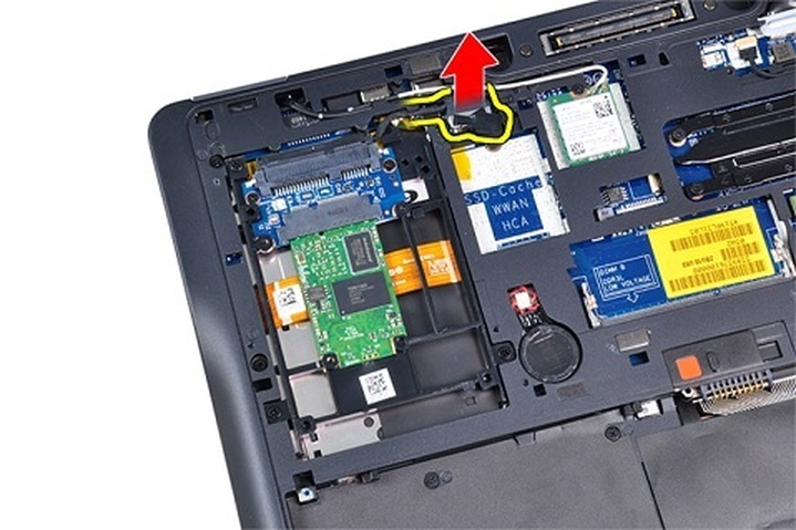

Vraagje, ik heb een Dell e7450 met daarin zo'n ssd die ik graag wil upgraden;
Afbeeldingslocatie: https://tweakers.net/i/ilqa3UHlqg_wfpuM46FvS0dkoqw=/full-fit-in/4920x3264/filters:max_bytes(3145728):no_upscale():strip_icc():fill(white):strip_exif()/f/image/Q7ixg8mQawlVGgVKRSEvpYdG.jpg?f=user_large
Nu lijkt er genoeg ruimte dat er ook een gewone sata ssd in kan.
Is het dan beter om hetzelfde soort te kopen als wat er nu in zit? Of is een gewone 2.5" beter?

Deze is te vervangen door een 2,5" SATA SSD. Heb je wel een bracket nodig om die SSD vast te zetten. Of je moet met dubbelzijdige tape in de weer.
Ali express verkoopt dergelijke brackets:
https://m.nl.aliexpress.c...%22-1%22%7D&gatewayAdapt=
Op de Dell supportpagina staat hoe je zo'n SSD installeert met bracket onder het kopje (UMA Graphics) Harde schijf verwijderen:
https://www.dell.com/supp...f-te-vervangen-onderdelen

Zou het niet moeilijker maken dan het is. Loze ruimte achter de ssd kan je ook prima opvullen met iets, zodat de ssd niet eens naar achteren er uit kan, dit eventueel icm een strookje dubbelzijdig tape. Scheelt weer een tientje en een half jaar wachten op AliExpress.

Thanks, maar is het dus beter om deze te vervangen door een SATA met zo'n bracket? of is het beter om er weer zo'n klein ssd'tje in te zetten zoals er nu al in zit?

Dat moet je zelf weten wat je wilt uitgeven.
Ik denk dat dell een mooie prijs heeft gehad op die mstata ssd's + adapters.

Een Samsung 860 Evo Msata is even snel als een Samsung 860 Evo SATA. Hierbij noem ik specifiek een oudere SSD, want veel nieuwere SSD's worden niet meer uitgebracht in het Msata formaat.

In normaal gebruik zal het geen verschil maken. Zou gewoon kijken wat het meest voordelig is.
Ik denk dat normale sata couranter is dan msata, wat toch al een beetje verdrongen is door de m2-aansluiting. Ik zou persoonlijk bij gelijke prijs voor sata gaan.

Gezien zij als een van de weinigen überhaupt mSATA hebben gebruikt denk ik dat ook ja. Ooit een 500GB mSATA uit zo’n Dell getrokken, zit nu in een externe behuizing :)
Tegenwoordig is mSATA dood en duur.
