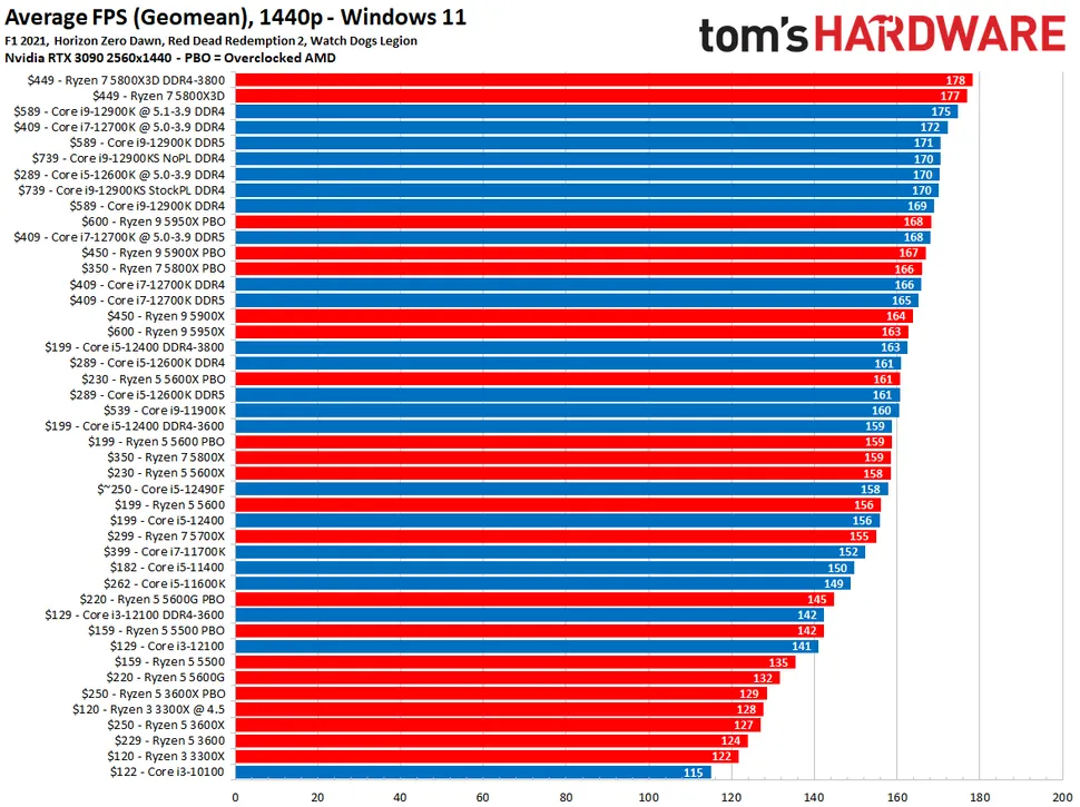

Wat de CPU belasting betreft... verschil tussen een stock 12400 budget CPU (met voltage unlocked, kan gewoon op een B660 moederbord) of een high-end 12900k op stock praat je over 163 vs 169 FPS. Zie bijvoorbeeld https://cdn.mos.cms.futur...pazc8eFu9-970-80.png.webp . Dat impliceert dat de bottleneck volledig ergens anders ligt (kun je ook zien bij veel game benchmarks, beetje CPU draait op 25% ofzo en GPU volle back 90-100%). Zie onder andere YouTube: RTX 2080 Ti vs RX 6750 XT vs RTX 3060 Ti vs RTX 2070 | Test in 7 Games van wat enkele kaarten op 1440p doen en dat de CPU daarbij vaak half zit te slapen - genoeg ruimte over voor whatever de 2e monitor vraagt.
