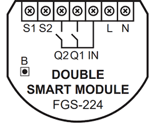

Het component is het probleem niet. De Fibaro Double Smart Module lijkt me het meeste geschikte component, omdat IP-camera's 12V voeding hebben. Maar uit de vaste wisselschakelaar (die de huurder bedient) komen twee zwarte schakeldraden. Waar ga ik die twee zwarte schakeldraden in stoppen?
Afbeeldingslocatie: https://tweakers.net/i/daarOvhHBQB4BoyXa2Kww5UNLio=/full-fit-in/4000x4000/filters:no_upscale():fill(white):strip_exif()/f/image/OET5rVoU8a31dlXgQDjAxMWN.png?f=user_large

René P schreef op zondag 10 juli 2022 @ 14:11:
S1 en S2.

S1 en S2 zijn toch uitgangen. Er is maar 1 ingang genaamd “IN”

Afbeeldingslocatie: https://tweakers.net/i/MVJ4yGCIjFblfjjT4tvCaN5KjqE=/full-fit-in/4000x4000/filters:no_upscale():fill(white):strip_exif()/f/image/lwLNdLbUMbE8UQ1hETR6E2hY.png?f=user_large
@René P de S staat voor Switch en is een ingang.
Even van rechts naar links:
  • L + N = fase (bruin) en neutraal/nul-draad (blauw) om de module zelf te voeden. In dit plaatje is rood gebruikt , maar die passen we voor 230V niet toe in Nederland
  • In: de 12V die in de module gaat (in het plaatje zwart) en afhankelijk van de stand van Q1 of Q2 wel of niet door kan stromen naar de verbruikers, geel en groen (in dit geval jouw camera's).
  • S1 + S2: als je met een fysieke schakelaar spanning zet of juist spanning weghaalt op S1, dan zal Q1 schakelen. Hetzelfde geldt voor S2 en Q2.

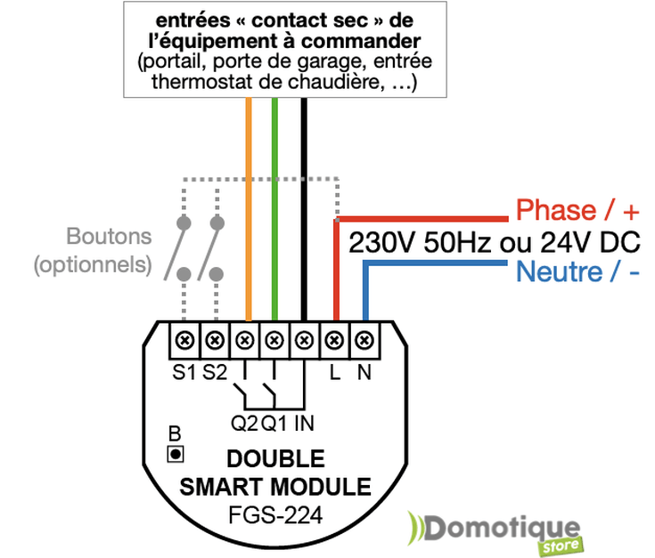

edit: hier nog een plaatje van een iets andere module (volgorde is iets anders en de In ontbreekt omdat deze alleen met 230V werkt en die pakt hij al van de L), waar ze letterlijk de knoppen hebben getekend. Misschien maakt dat het makkelijker om te doorgronden:
Afbeeldingslocatie: https://tweakers.net/i/Wo-isiURC60oqP23sNrds4up8ek=/800x/filters:strip_exif()/f/image/cOb0M3qk5lbYXlGPO45ZfK14.png?f=fotoalbum_large

Die twee plaatjes had ik eerder gevonden maar kon er geen chocola van maken. Jouw beschrijving maakt het me een stuk helderder. Dank daarvoor.
