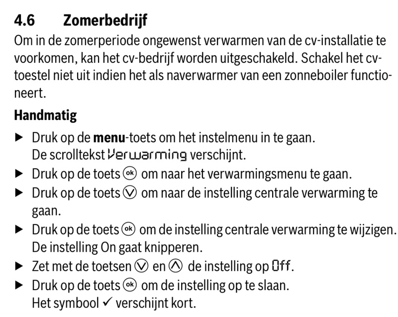

  • LAD93
hardware-lover schreef op zondag 10 juli 2022 @ 12:22:
Specifiek voor dit model ketel is er de zomerstand binnen de instellingen te vinden, het lijkt mij dat deze functie (op actief), geen schadelijke gevolgen heeft voor deze ketel; https://www.handleidi.ng/...rc-30-cw5/handleiding?p=9
Wat @DarkSide al eerder aanhaalde dus.
Het woord ‘zomerbedrijf’ was het juiste trefwoord. Nu komt dat er dus blijkbaar bij de Trendline (was ik vergeten te vermelden, jouw link is voor de Proline) op neer dat ik dus wel gewoon de verwarming uit kan zetten. Gevalletje RTFM :+ :
Afbeeldingslocatie: https://tweakers.net/i/wn5n3Ck30vd-PtrOj515EBB6Ucw=/800x/filters:strip_icc():strip_exif()/f/image/Is5MdkPHnbzbJrNdVz8nwrmr.jpg?f=fotoalbum_large
Dank voor jullie hulp!
