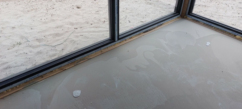

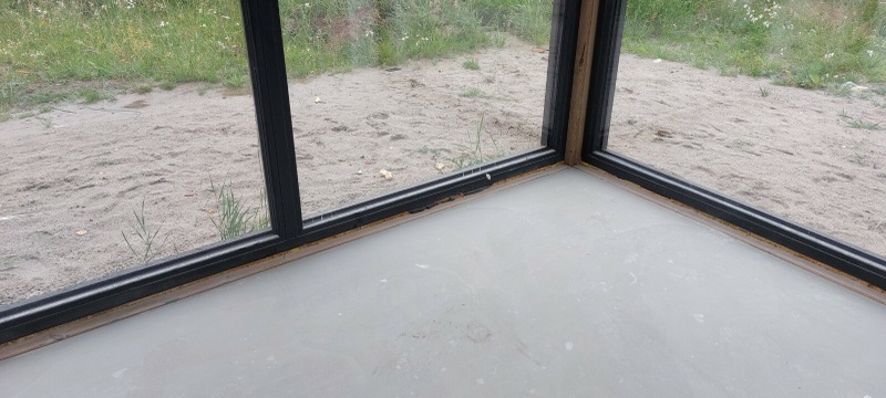

Tijdens de bouw hebben wij opgemerkt dat de cementafdekvloer niet overal op de juiste hoogte is gestort. Dit konden wij o.a. zien omdat de vloer in de woonkamer niet tot aan de onderkant van de kozijnen was gestort (meer dan 2 cm verschil t.o.v. de woonkeuken), zie onderstaande foto's.In de woonkeuken is het namelijk wel tot onder het kozijn gestort en gezien de kozijnen op basis van het meterpeil zijn geplaatst zou dit ook voor de woonkamer gelijk moeten zijn.
We hebben dit aangegeven aan de aannemer, waarop ze de vloer hebben geëgaliseerd met egaline. Uiteraard was deze oplossing niet voldoende omdat je met egaline blijkbaar niet zo ver kan ophogen. De aannemer gaf aan dat ze het werk goed hebben uitgevoerd en dat het aan de kozijnen lag die we door een andere partij hadden laten plaatsen.
Op de dag van oplevering hebben we dit nogmaals aangekaart bij Vereniging Eigen Huis. Diegene stelde ook dat het waarschijnlijk niet klopt en dat er een meting moet worden uitgevoerd.Uit de meting met een lijnlaser is inderdaad uitgekomen dat de vloer in de woonkamer 1,9cm te laag was en inderdaad tot aan de onderkant van het kozijn zou moeten komen. Sterker nog de conclusie was de vloer overal ongelijk was en "er heel veel aan mankeert"!
Omdat we een paar dagen daarna de PVC vloer zouden laten leggen hebben wij gevraagd om dit direct op te hogen. Dit hebben ze een dag voor het plaatsen van de vloer uitgevoerd. Toen ik die avond ging kijken was er nogmaals geëgaliseerd en slechts 3 millimeter opgehoogd.... De aannemer die heeft zich in dit hele proces totaal niet betrokken of toezicht gehouden.
Diegene die de vloer heeft gestort gaf aan dat ik niet moest zeuren en dat de vloer vlak was en de PVC vloer prima kon worden gelegd. Daarnaast gaf hij aan dat de vloer ook niet zoveel kon worden opgehoogd met egaline en er geen andere mogelijkheid was.
De aannemer heeft tijdens de hele bouw weinig tot geen toezicht gehouden (omdat ze blijkbaar geen uitvoerder hebben) of zich verantwoordelijk gevoeld (er zijn nog veel meer gebreken). Omdat we de PVC vloer maar hebben laten leggen (anders zou deze pas na 3 maanden kunnen worden gelegd) kan het niet meer worden aangepast.
Kan ik de aannemer hiervoor aansprakelijk stellen en is het redelijk om hiervoor een schadevergoeding te eisen? Ze hebben tot 2x toe de mogelijkheid gehad om het aan te passen en dit niet kundig opgelost. We plaatsen er nu een latje voor in dezelfde kleur dan het kozijn.
Na 1e keer aanpassen:
Afbeeldingslocatie: https://tweakers.net/i/z0JFZXyAwkKvT0DYdLM1kqYR6cM=/800x/filters:strip_icc():strip_exif()/f/image/60FfIhH8u4jbz45pV3u1DPNY.jpg?f=fotoalbum_large
Na 2e keer aanpassen:
Afbeeldingslocatie: https://tweakers.net/i/OUCCm-kgXqV79lN1hQlbdoa06A8=/800x/filters:strip_icc():strip_exif()/f/image/1dMsQPRCa6jxsXbgPjRWOIVx.jpg?f=fotoalbum_large
Detail:
Afbeeldingslocatie: https://tweakers.net/i/5u_Ymy4QeYiEQeuMT9aApykww9Y=/800x/filters:strip_icc():strip_exif()/f/image/I2mwddxjdUebAZRAOWAhybDz.jpg?f=fotoalbum_large

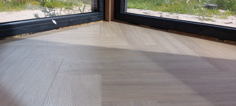

Met PVC vloer:
Afbeeldingslocatie: https://tweakers.net/i/RnJT6I3bDtCdkMU3R0xLr2rhdnQ=/800x/filters:strip_icc():strip_exif()/f/image/zDZP1LvWZkPfsb5AzMYHYGcT.jpg?f=fotoalbum_large

Choose your battles zou ik zeggen. Heb je er praktisch gezien last van? Loopt de vloer dusdanig af dat het water in de glazen op tafel schuin staat? Met een afwerklat onder tegen het kozijn aan is die naad weg te krijgen.
Is het zoals het hoort? Nee dat denk ik niet, maar je doet er ook verstandig aan om praktisch te denken nu er eenmaal een PVC vloer op ligt.

Heb je ook een detail van hoe het gemaakt zou moeten worden? Is daaruit duidelijk te herleiden dat de cementdekvloer hoger had moeten liggen?
 Karma
  • Voltex
  • Registratie: Juli 2018
  • Laatst online: 15:26
GerritGekke schreef op dinsdag 12 juli 2022 @ 13:32:
Nee daarvan is geen detail bij ons bekend. Hiervoor is iedere keer het meterpeil aangehouden. Na de laatste lijnlaser meting is ook gebleken dat dit het gebruikte meterpeil correct is en de vloer 1,9cm te laag was.

Overgang op laten vullen met een zwarte strip in de kleur van het kozijn, dan zie je er niets van terug. Dat is dan de koehandel met de aannemer.
Vloer er uit halen is zonde, waar stop je... of trek je de hele vloer er uit?
Het staat je woongemak niet in de weg lijkt me.
Kijk door het glas naar buiten en geniet van het uitzicht, kijk niet naar je kozijn en vloer ;-).
Juridische pad zou ik niet kiezen nu je de vloer al hebt laten leggen.
